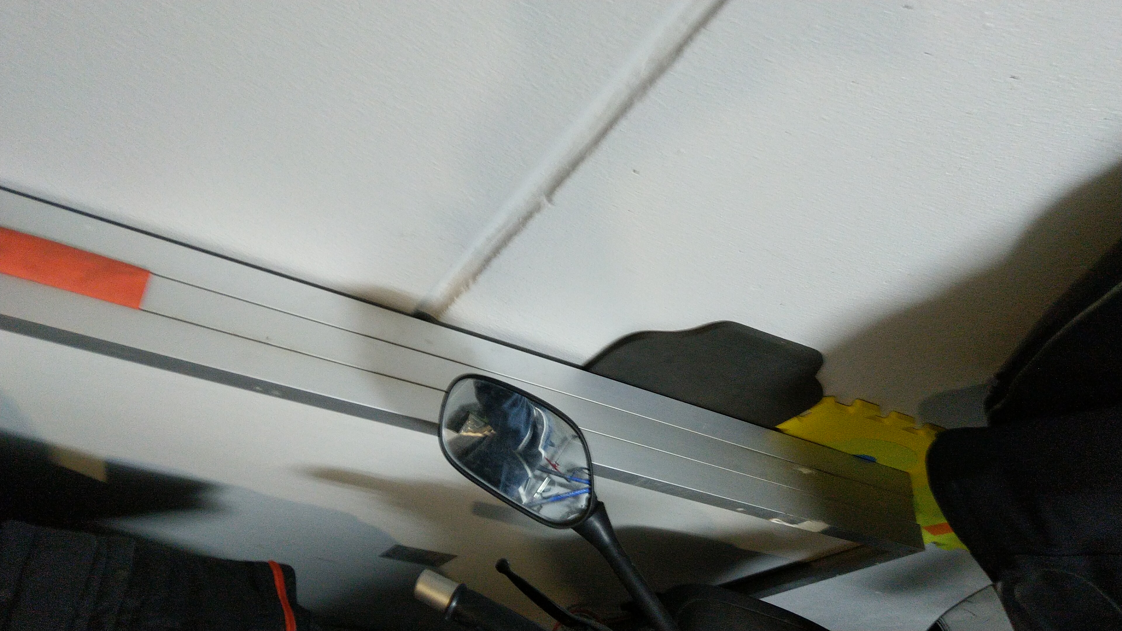

Bem já recebi os painéis... Couberam no ampera com a medida de 170cm por 100cm... Não para de me surpreender este carro...
Tenho o inversor sólio 600 e com cada painel a 220w deve ser mais que suficiente...
Já me diverti a reciclar o meu antigo contador da EDP pessoal que vou por a contar para trás e com um sonoff Pow que associado ao home assistant e Google Home já me vai ajudar a "ver" e a antecipar a produção em excessivo para poder canalizar para veículos ou termoacumulador ou mesmo para o frigorífico...
Bem fotos... Está tudo arrumado e a espera de dias secos para por no telhado em que está virado a sul e com uma inclinação de 20° segundo os meus cálculos, quase perfeita...

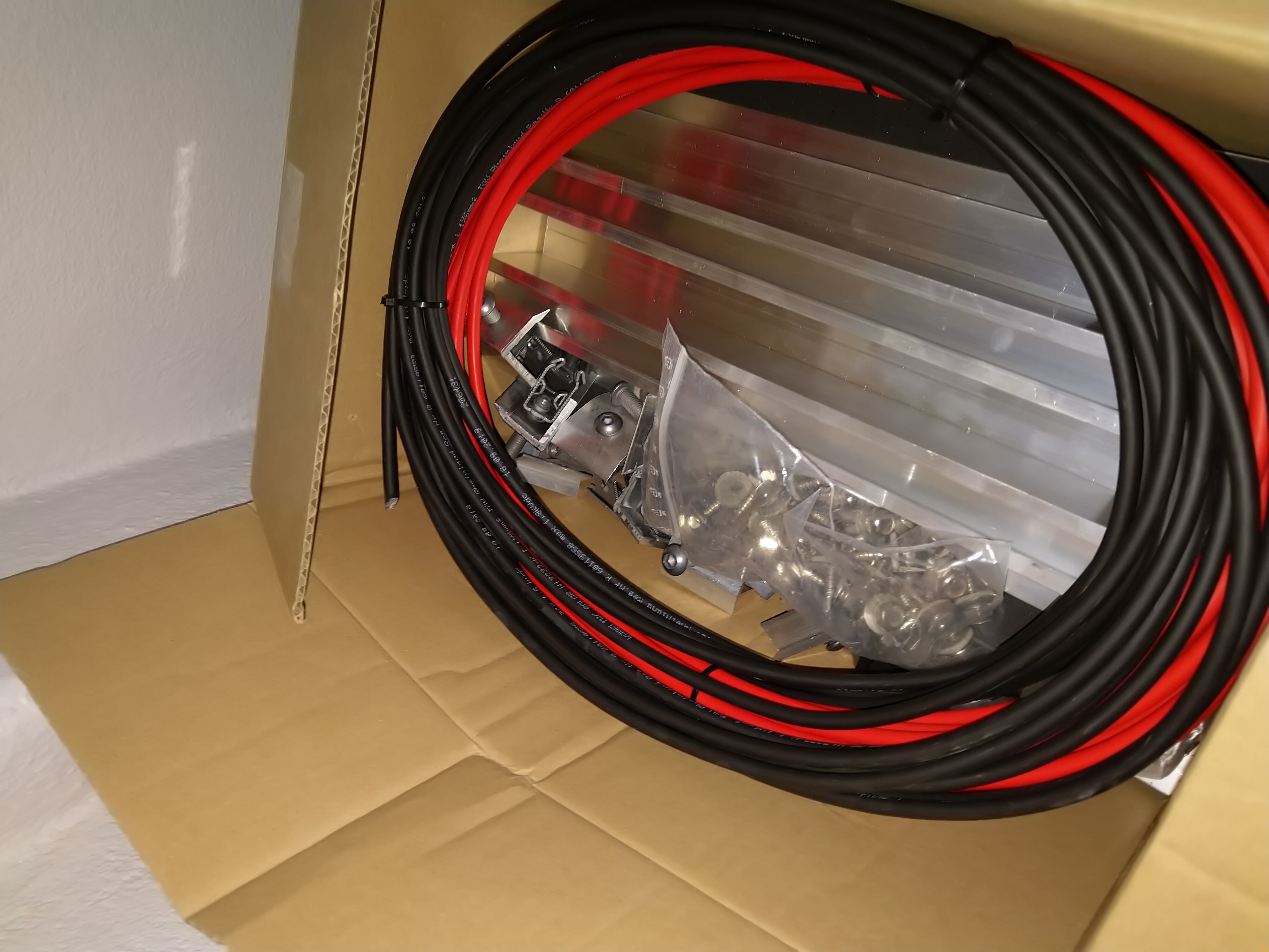

Portanto já instalado, foi uma doação de uns painéis e inversor com mais de um ano em que fiz a instalação no telhado bolacha com o material adquirido na empresa Livre...
Tudo feito sobrou uns metros de cabo pois deixou me a pensar que era mais alto ou se calhar vou por mais painéis isto é um bichinho que quando morde... Lol...

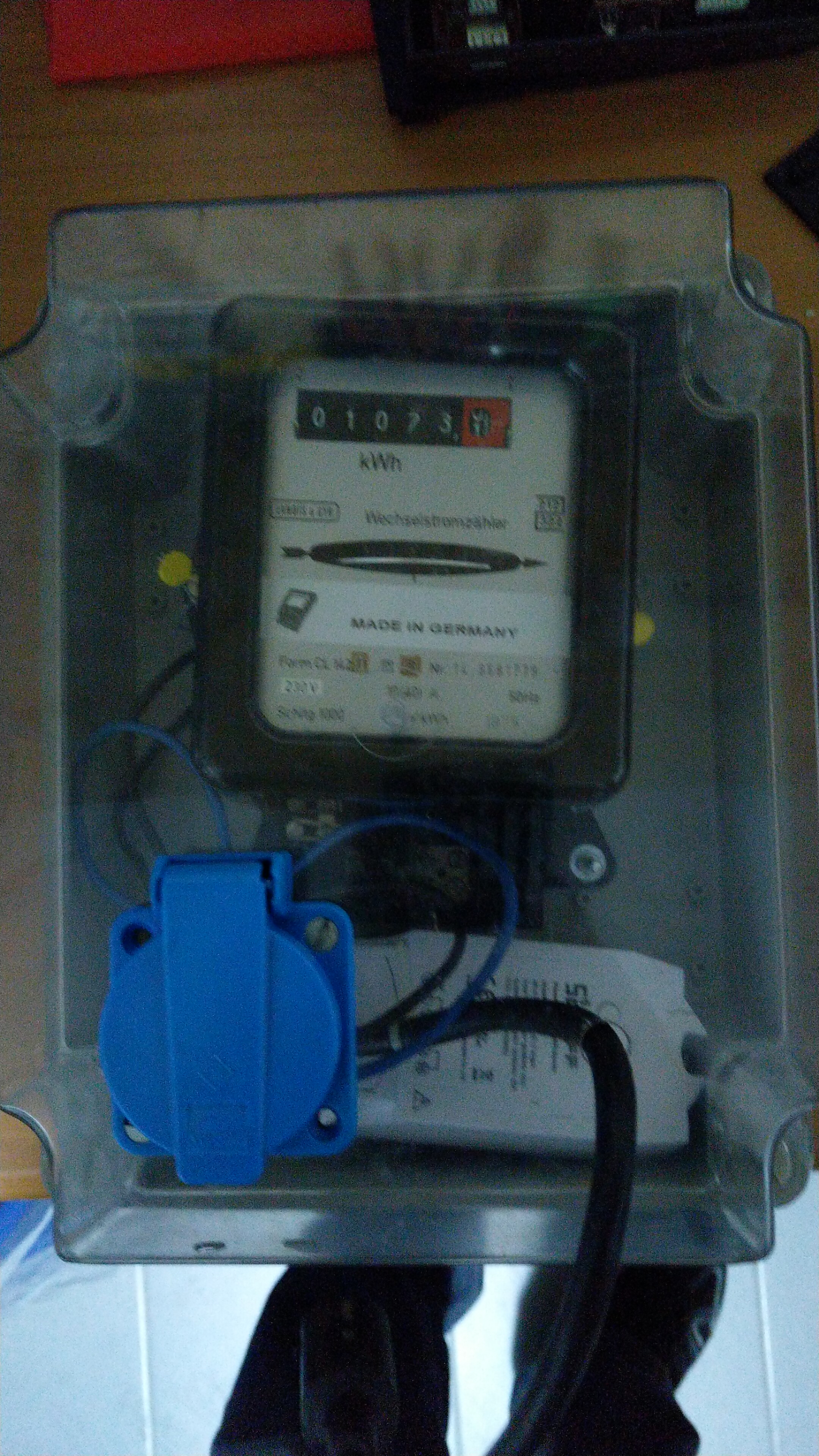

Portanto o que eu fiz foi aproveitar o contador original que tenho desde o início da Vectrix/Bereco e que me contabilizou todo o consumo das cargas das duas rodas feitas no condomínio e por fim agora na casa nova, que dá um gosto especial ter a rodinha a rodar para trás para compensar todo o meu gasto. Assim adquiri um sonoff Pow que faz a contabilidade do consumo e informam o valor online e tenho acesso a tudo o resto de consumo, valores e criar automotacões consoante o valor de produção e que pode ligar para não desperdiçar nada...
Depois antes de injectar mais uma reciclagem tinha um contador digital que faz a mesma contagem mas que não partilha muito a não ser no local...

para que usas o contador da edp ?
Re: Projecto Solar
O contador da EDP é todo o gasto que tive com a Scooter Bereco e a Vectrix desde que as tive até hoje, em que estou a ter o gosto de por a energia de volta no bolso e conto chegar aos zeros de todos os kwh que gastei com elas...
