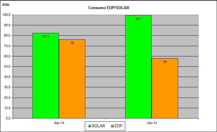

Estive há espera da fatura da EDP para fazer umas comparações.
consumo abril.jpg (33.15 KiB) Visto 9805 vezes
Em 2013 o consumo médio mensal da EDP foi de 160KW, atualmente é 110KW. E da maneira que a coisa vai é este mês que passo os 100KW de solar. :D

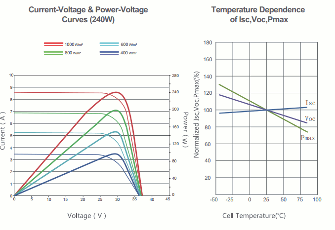

Acho muito dificil atingires esses valores de corrente com paineis de 8A. Como é possível ultrapassares a corrente de curto-circuito?
Um painel solar é uma fonte de corrente. Para a mesma irradiação, variando a temperatura, a corrente mantem-se quase estável, o que varia é a tensão. Como se pode facilmente concluir pela imagem abaixo, retirada das especificações de um painel de 240W.
O que estás a usar para fazer a medição?
Última edição por CrOhN em quinta mai 29, 2014 2:04 pm, editado 2 vezes no total.
