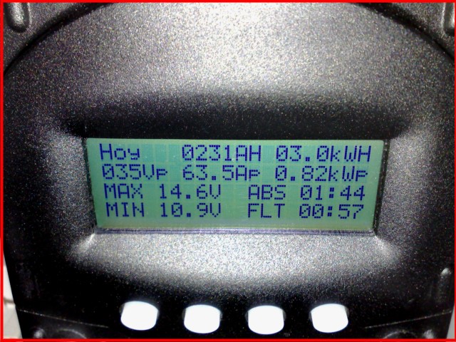

Meus primeiros testes com o novo inversor não poderiam ter corrido melhor.
Era impossível conseguir resultados destes com os antigos controladores.
Este controlador e muito versátil, tem muitos ajustes, podemos definir as melhores configurações para o nosso sistema.
A foto abaixo é do meu primeiro registo (3000watts) num dia de inverno muito bom.
- Maximo dia.jpg (139.82 KiB) Visto 4283 vezes

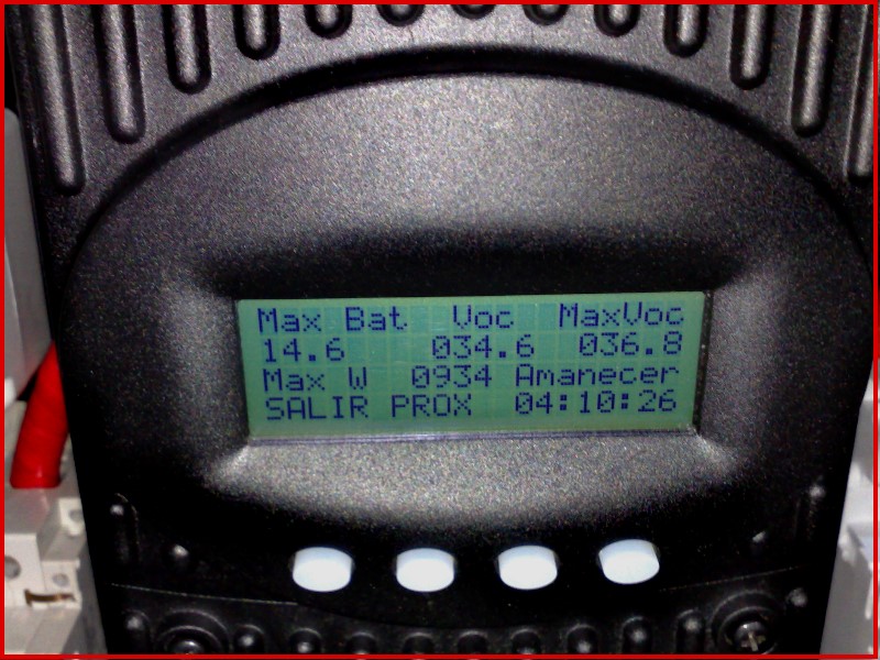

Autor do tópico - Moderador
Meus máximos bateria, máximos volts pv, máximo em watts hora entrada pv.
- Regulador maximo.jpg (127.46 KiB) Visto 4276 vezes

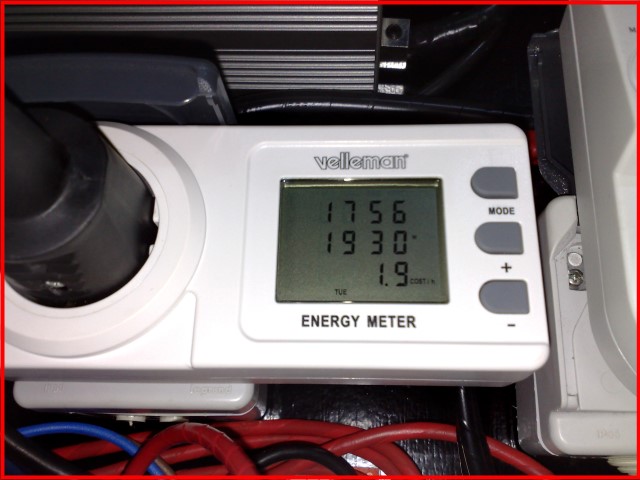

Este foi o registo na saída do inversor, foi consumido por uma máquina de lavar louça, um frigorífico dos grandes tipo americano (A++), uma led tv 55 polegadas em modo económico.
Claro o que estava a gastar mais era sem duvida a maquina de lavar louça, com a sua grande resistência.
Captei uma foto com 2035 watts, mas ficou tremida, teve uma altura que foi aos 2124 watts.
Programa da maquina de lavar louça, 90 minutos, mas se não tivesse corrente entrando em simultâneo na entrada pv as baterias não tinham carga suficiente para a operação.
Por isto o ideal era eu ter mais 2 baterias estacionárias de 250 amperes.
Ficando no sector do inversor com 1000 amperes.
Mas cada bateria custa 500 € com portes de envio.
E para um projecto inicial, o investimento já vai alto.
- Saida 230.jpg (78.64 KiB) Visto 4251 vezes

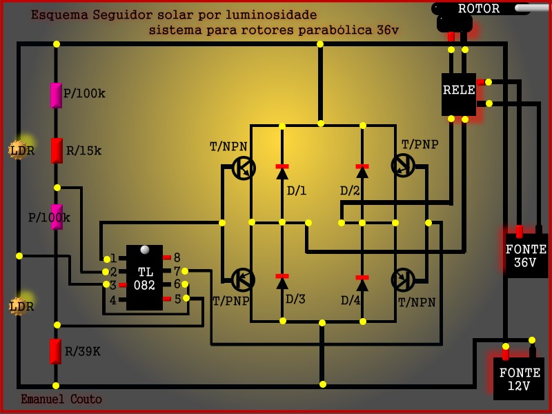

Infelizmente pelo menos para já não vou construir seguidor solar, pelas razões já antes mencionadas.
Mesmo assim, resolvi criar um esquema da maneira que iria construir, antes só tinha em rabiscos.
Partilho aqui com a malta das renováveis a ideia que tinha.
Não é obrigatório ser com integrado amplificador operacional que especifiquei!
Pode ser outros TIPO (IC 324) já dava para um sistema eixo duplo.
No caso de eixo duplo deve construir dois circuitos destes (horizontal e vertical).
Deu um bocado de trabalho para fazer o esquema, mas tentei ser mais explicito possível.
Dependendo do torque que quiserem, podem colocar transístores com maior capacidade, diodos, reles, etc......
Abraço a todos..... Tudo em nome das ENERGIAS RENOVÁVEIS!
- Esquema seguidor solar .jpg (97.55 KiB) Visto 4179 vezes

Esteves
- Mensagens: 1149
- Localização: Beira Alta
Baixa a tenção nos atuadores, 36 volts é muito.
Boas !!!!!!Esteves Escreveu:Baixa a tenção nos atuadores, 36 volts é muito.
A tensão nominal dos meus rotores de parabólica, São 36 v .
Como a maior parte deles....
Com a resistência do fio, que e um pouco fino, chega aos rotores a 33v , em curto claro .
Esteves
- Mensagens: 1149
Boas!Emanuel Couto Escreveu:Boas !!!!!!Esteves Escreveu:Baixa a tenção nos atuadores, 36 volts é muito.
Se calhar não me expliquei bem, quando eu digo baixar a tenção é mesmo para baixar dos 36V , o meu está a trabalhar a 13V e também é de 36V.
Patalhetas
- Mensagens: 553
- Registado: domingo jul 12, 2009 2:10 pm
- Localização: Albufeira
Acho que continuas a não te explicar bem,Se calhar não me expliquei bem, quando eu digo baixar a tenção é mesmo para baixar dos 36V , o meu está a trabalhar a 13V e também é de 36V.
o que queres dizer é que se aplicares os 30V no motor, ele vai "rodar" neste caso avançar muito depressa, provocando um grande choque na estrutura.
ao baixar a voltagem, esse avanço vai ser muito mais suave, não provocando grande "impacto" no conjunto.
(corrige-me se tiver enganado)
Boas malta !!!!!!
Na verdade o ideal e trabalhar, na tensão nominal dos motores.
Não acho que a rotação lenta destes rotores provoque qualquer impacto na estrutura, pelo menos a minha e muito resistente.
O que me preocupa e os rotores e não a estrutura .
Mas por outro lado percebo a intensão, afinal para um seguidor solar, não há pressas, o rotor pode ir rodando lentamente, por exemplo!
Se um motor de 36v ligarmos a uma fonte de 12v , ele vai rodar a cerca de 33,3 % mais lentamente que a sua rotação normal.
Isto num seguidor e na boa, mas por exemplo se fosse através de um controlo remoto, como tenho atualmente, era uma grande seca .
Abraços......
Abraços......
Esteves
- Mensagens: 1149
Nem mais, é precisamente por vias do impacto, e para uma estrutura em questão quanto mais devagar melhor.Acho que continuas a não te explicar bem,
Eu inicialmente também tinha a tenção alta, baixei para 24V mesmo assim levava cada coice que até metia dó, agora está a 13V maravilha nem se escuta, a estrutura não sofre, o motor também não, em dias de vento facilita o motor.
Bem eu tenho um seguidor de luminosidade com programação, ele faz uma sondagem de X em X tempo, e só manda corrente para o motor de x em x tempo.
Bem Esteves não percebo como o seu motor da coice!Esteves Escreveu:Nem mais, é precisamente por vias do impacto, e para uma estrutura em questão quanto mais devagar melhor.Acho que continuas a não te explicar bem,
Será mais rápido do que o meu?
O meu mesmo a 33v contando com as perdas, e muito lento.
Mesmos nos testes que fiz antes , sem o peso da estrutura, era Bem lento.
Fique curioso do sistema aplicado no seu seguidor!
Nunca tinha pensado nisso !
Assim os rotores São solicitados menos vezes, interessante.
Abraço.......

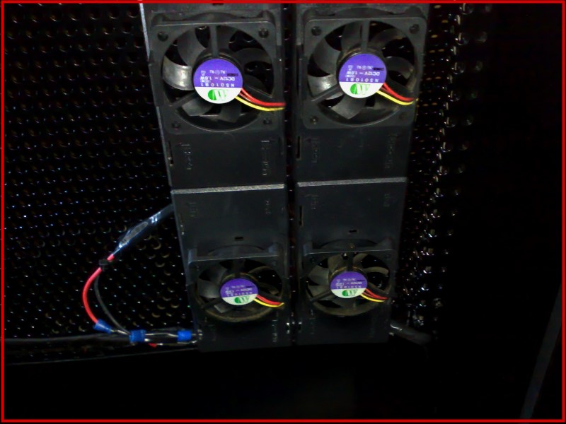

Acabei de mudar o sistema de ventilação no meu quadro.
Agora ficou com sistema de coolers de alta eficiência, regulados por um circuito controlador com termistor, quando o quadro atinge uma determinada temperatura eles começam a ventilar, quanto mais calor mais ventilação eles produzem.
Já fiz um teste com um secador de cabelo, com o máximo de calor, e o sistema está muito eficiente.
Os coolers estão preparados para trabalhar em altas rotações.
Isto para reduzir ao máximo a solicitação dos coolers de inversor e controlador.
Abraços…….

Boas!Bem Esteves não percebo como o seu motor da coice!
Abraço.......
O termo que eu usei do coice foi para dar a entender que quanto mais devagar andar menor é o impacto na estrutura, como eu já disse ajuda bastante nos dias de muito vento.
Quanto ao sensor de luminosidade que eu tenho é de facto o melhor sistema, porque assim só manda a corrente para o motor quando há sol e quando o mesmo se desloca, porque fazer isso manualmente é muito chato, e não tem o aproveitamento total, a não ser que todos os dias e horas estejam a dar comandos aos motores.
Outra situação, para não estar a ler o tópico todo, pergunto que é mais rápido, no caso da iluminação da casa sendo ela a 12 volts quando faltam as baterias a iluminação é alimentada por? E de que forma? Manual ou automática?
Vi algures num post mais 2 baterias para ter mais acumulamento de energia, bem ajuda mas na minha opinião e como eu já há mais pessoal por ai a fazer igual, como já expliquei algures por ai, o ideal é produzir e gastar e usar as baterias para picos mais elevados e para uma situação de descuido caso o consumo seja mais elevado que a produção, isso sim é que é o melhor aproveitamento que se pode dar a um sistema como esse e outros parecidos.
Quando não há alternativa fazer passar as cargas pesadas para a rede e a restante carga (baterias) gastar em cargas leves, tipo iluminação. Eu tenho trabalhado assim e é o melhor para tudo, saúde para as baterias, poupar o inversor das cargas pesadas e logo não consome durante a noite, quando o meu sistema passa para a rede é na tenção dos 23,7 volts, mas assim que passa para a rede as baterias ganham mais tenção porque deixam de estar em descarga violenta, logo ficam na casa dos 24.5 volts ou mais, o que quer dizer que a iluminação fica a vontade até ao outro dia sem baixar dos 24 volts, mesmo que no outro dia não haja sol a pouca claridade que há sempre ajuda a dar alguma carga as baterias para mais uma noite de iluminação.
Temos que nos convencer que no nosso inverno não podemos pedir o que não há, isto no caso do sol, os nossos sistemas serão mais rentáveis nos dias de mais horas de sol, porque gastar a carga das baterias é rápido, carrega-las é pior.

Fica mais que provado as performances deste controlador!
Ora vejam, 4 painéis fotovoltaicos com 235 watts cada x 4 : 940 watts, se num dia, quase de inverno, o controlador debita 934 watts, não é necessário dizer mais nada!
A Outback esta de parabéns, pois fizeram um bom trabalho.....
Quem quiser rentabilizar a sua produção ao máximo, sem duvida que aconselho este controlador.

Boas Esteves!Esteves Escreveu:Boas!Bem Esteves não percebo como o seu motor da coice!
Abraço.......
