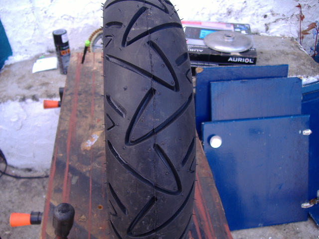

Cá está o pneu :
- evader 002.JPG (139.88 KiB) Visto 4185 vezes

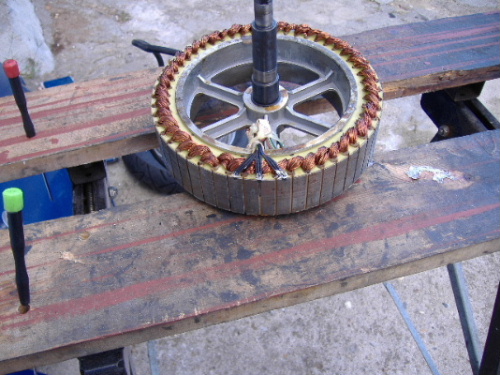

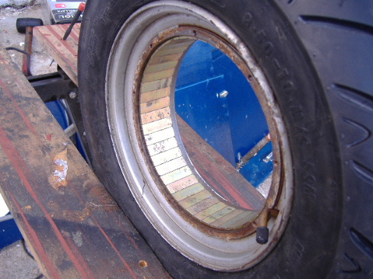

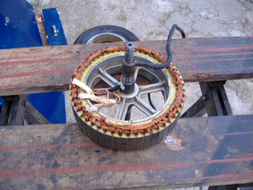

Para quem ainda não viu um motor hub por dentro seguem umas fotos:
O rotor que tem os imans, os quais apresentam uns pequenos pontos de corrosão , prontamente tratada e envernizada,
Os estator apresenta-se em bom estado e o verniz de isolamento das bobines também, não apresentando sinais de sobre-aquecimento , o nucleo de ferro tambem foi envernizado.

- O estator.
- evader 009.JPG (110.03 KiB) Visto 4183 vezes
- O estator , onde se destacam os tres sensores hall.
- evader 007.JPG (113.7 KiB) Visto 4183 vezes
- Os imans
- evader 003.JPG (116.28 KiB) Visto 4183 vezes

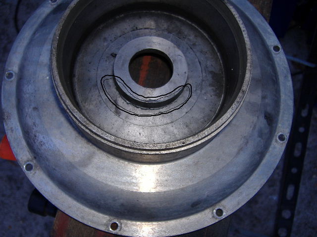

Ontem desconfiei que a prisão da roda se devesse a um dos rolamentos , hoje depois de os retirar encontrei o pior , uma das tampas do motor neste caso a do lado do travão está estalada e empenada , o que quer dizer que estou lixado , amanhã vou levá-la para o meu serviço e tentar desempená-la e soldá-la mas este motor deixa de me oferecer confiança.

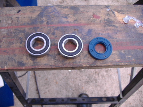

Comprei os dois rolamentos e o rententor:
2 rolamentos 6004 RS : 19,78€uros
1 retentor 40X20X7 : 3,51 €uros
Total : 23,29 €uros
Total : 23,29 €uros
- O centro estalado
- evader 017.JPG (64.25 KiB) Visto 4178 vezes
- Material novo
- evader 013.JPG (98.34 KiB) Visto 4178 vezes

Ui, essa rachadela não tem bom aspecto, mas também não me parece que não haja resolução.
Tá visto que a soldadura vai ser mesmo a única solução... vais ver que vais acabar por ficar com uma roda ainda mais reforçada
Se vires que não consegues deixar isso direito depois de soldar, podes sempre pedir a um torneiro que te faça uma rectificação.

Isso soldado e rectificado fica como novo!

A Evader vai ter mesmo que ficar parada durante algum tempo, hoje tentámos soldar a fissura com TIG , e a tampa com o calor acaba por empenar ainda mais , como esta tampa faz parte do sistema de travagem é possivel que haja para reposição , o pior é que a Evader fechou em Portugal, outra hipótese é a compra de um motor novo, mesmo de outra marca.

Porque não mandas fazer uma peça igual a um torneiro? Ficará como nova, ou ainda melhor, e por menor custo que um motor!

Isso não ficaria melhor se cortasses uma chapa que encha isso no interior do espaço do travão. Pelo que vejo, tens aí um centímetro de altura que pode levar um reforço, isso num torneiro era canja, digo eu.

Mas teria que ser soldada, uma à outra!? E qualquer soldadura feita entre as peças, irá empenar os materiais! Logo será melhor não arriscar!civic Escreveu:Isso não ficaria melhor se cortasses uma chapa que encha isso no interior do espaço do travão. Pelo que vejo, tens aí um centímetro de altura que pode levar um reforço, isso num torneiro era canja, digo eu.

Ainda outra solução se a roda tiver espaço para isso dos dois lados, e que já tive que fazer nas rodas de tracção de um corta relva...
Duas "bolachas" feitas de chapa de aço, uma por dentro e outra por fora, aparafusadas uma à outra apertanto a roda no meio.
Outra opção, tenta contactar várias marcas que têm ou tiveram motas com motores de 1500w, pode ser que tenham em stock material desse usado proveniente de trocas, etc. Os motores de 1500w não devem divergir muito entre si, pelo que facilmente arranjavas uma roda que desse na evader. Com um bocado de sorte ainda arranjavas um motor mais forte e respectivo controlador por bom preço e aproveitavas para um upgrade. A minha por exemplo, sei que no inicio de vida saiu com um motor 1500w, mas teve uma avaria no controlador e aproveitaram para subir tudo para 2000w.

Jorge Rocha Escreveu:Mas teria que ser soldada, uma à outra!? E qualquer soldadura feita entre as peças, irá empenar os materiais! Logo será melhor não arriscar!civic Escreveu:Isso não ficaria melhor se cortasses uma chapa que encha isso no interior do espaço do travão. Pelo que vejo, tens aí um centímetro de altura que pode levar um reforço, isso num torneiro era canja, digo eu.
Nada disso, estás a ver mal o filme, falo de uma chapa tipo anilha que ficasse entre o eixo da roda e o aro, conforme se pode ver por essa foto onde ele marcou a preto. A soldadura ficaria no eixo e no aro do travão, não precisa de soldar na chapa lateral que deve ser muito fraca.

Amanhã já confirmo a possibilidade de arranjar esta tampa , porque na sexta-feira á medida que íamos soldando ela ía empenando ainda mais , em principio esta tampa é para esquecer, mas também não me apetece meter um motor no lixo por causa de uma tampa.
