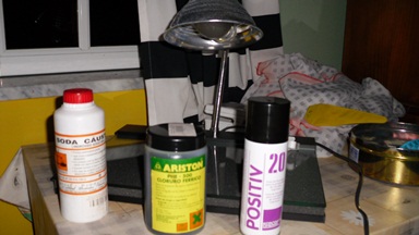

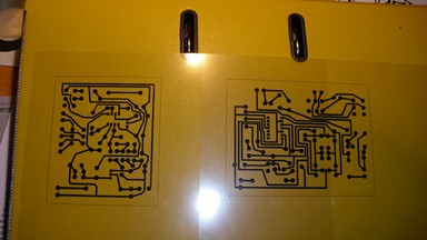

- Bom, já cá tenho o material para fazer as minhas próprias placas de circuito impresso. O positiv 20 para sensibilizar as placas, a lâmpada UV de 250W para a exposição, a soda cáustica para a revelação e o percloreto para "papar" o cobre excedente.
- Acetatos específicos para impressora jacto de tinta. São rugosos do lado da impressão.
- Acetatos com os desenhos do seguidor solar (azimute/zénite) e para o controlador de baixa tensão de bateria com efeito histerese. Vamos a ver se fuincionam
- IMG_0046.JPG (75.37 KiB) Visto 4661 vezes
- Material
- IMG_0045.JPG (83.77 KiB) Visto 4661 vezes
