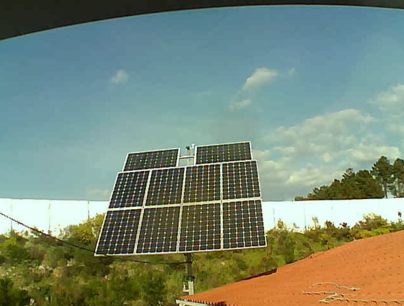

Até dá gosto olhar para o seguidor.... a funcionar a 1000% SOL radiante, baterias carregadas, a casa toda pendurada na alternativa já faz dias, se fosse sempre assim os artistas da EDP vinham trocar o contador na duvida de estar avariado
25.6 Volts
2073.6 Watts (vA)
81 Amps
PS: Imagem captada da camera de vigilância em direto.
25.6 Volts
2073.6 Watts (vA)
81 Amps
- solarr.jpg (107.25 KiB) Visto 5081 vezes

Sim, sem dúvida que dá gosto de ver...
Tu com esta potência, até eu com menos potência, ((se houvesse sempre sol)) nem precisávamos do fornecedor para nada...
Não podemos esquecer que isso só é possível com uma boa reserva em watts em baterias capaz de segurar as cargas toda a noite.
O pior é mesmo quando o tempo fica bastante nublado, as produções caem a pique, e ficam reduzidas as poucos watts, e lá temos que passar para edp.
A respeito do cuidado com eles!
Não estamos a fazer nada de ilegal!!! Por acaso já tive algumas pessoas que me fizeram perguntas neste sentido, principalmente quando tive um mês que paguei só (5€) só tenho pena de não ser todos os meses assim...
Agora as taxas ((absurdas)) que eles colocam lá, não há remédio se não pagar...
A respeito dos valores que colocaste!
25.6 Volts
2073.6 Watts (vA)
81 Amps
Seria possível colocares legendas nestes valores
25.6 Volts
2073.6 Watts (vA)
81 Amps

Não entendi a situação das legendas..... Será o que eu menciono mais abaixo!?
Os valores apresentados são tirados do Relay Controler.
Por exemplo a esta hora está:
26.6 Volts Aqui é a tensão de entrada no regulador de carga.
758.1 Watts (vA) Aqui são os valores em Watts.
28.5 Amps Aqui é a potencia injetada nas baterias.
18.1 Amps Aqui é o consumo do inversor que está alimentar a casa.
Como dá para entender estas medições estão a ser feitas, com a casa quase em stand by, e as baterias carregadas, dai a corrente gerada pelos painéis ser baixa, mas por curiosidade liguei uma carga pesada (2000W) logo os painéis começaram a debitar 48 Amps (1176 Watts) ás 18:20.
Digam o que disserem, os painéis a seguir o sol para um sistema como este faz toda a diferença, já fiz tentes com o seguidor parado e não tem nada a ver... nem um terço dos watts fornece (por volta desta hora = 18:00H ) caso os painéis estivessem fixos na orientação que normalmente são montados.

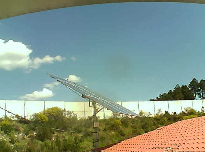

Mais uma foto retirada a camera de vigilância ás 18:25H.
Ainda muito sol, com estes valores:
26.6 Volts
758.1 Watts (vA)
28.5 Amps
18.1 Amps
Como eu já disse acima... Estes valores são com a casa quase em Stand By.
26.6 Volts
758.1 Watts (vA)
28.5 Amps
18.1 Amps
- solar.jpg (120.67 KiB) Visto 5031 vezes

Realmente não estava a perceber em que condições tinham sido obtidos aqueles números e, quando não percebo, não tenho qualquer problema em perguntar.Esteves Escreveu: Digam o que disserem, os painéis a seguir o sol para um sistema como este faz toda a diferença, já fiz tentes com o seguidor parado e não tem nada a ver... nem um terço dos watts fornece (por volta desta hora = 18:00H ) caso os painéis estivessem fixos na orientação que normalmente são montados.
A respeito dum comparativo entre um sistema fixo para um rotativo, é como dizes.
Que se torna bem notório no meu sistema (DC) se o painel for colocado fixo, não tem capacidade para manter o sistema.
