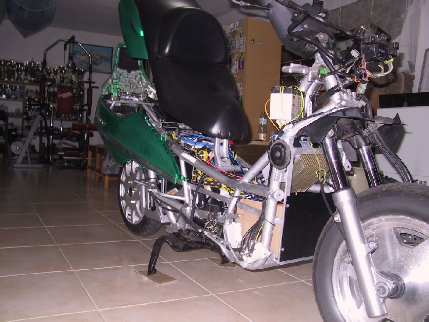

muito loucas as fotos assim... sem duvida começa a ficar ainda mais interessante
so resta pedir.... mais...mais...mais...
Re: Burgman 400 - Brincando e aprendendo...
Desculpa lá uggabugga, mas nessas fotos estão as condições ideais para um pequeno festival de pirotecnia, não é muito sensato teres metais a passar perto dos terminais das baterias sem qualquer isolamento, espero que tudo corra bem mas cuidado com isso, essas baterias em curto-circuito podem debitar centenas e até milhares de amperes, e nessa tensão já faz muitos estragos, é muito perigoso...
Mais uma vez cuidado com isso...

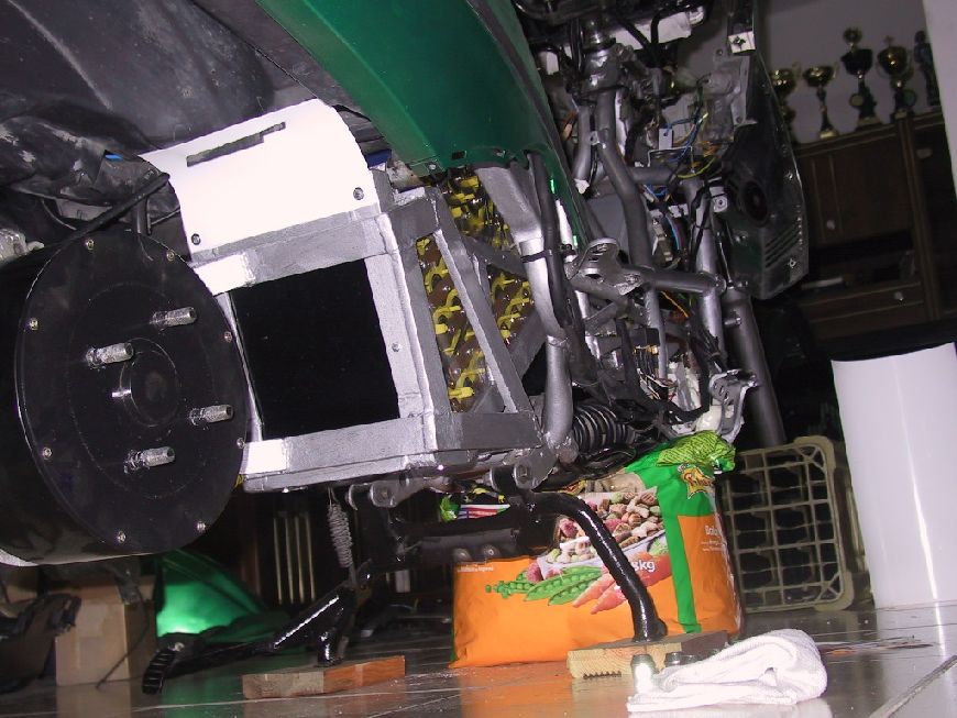

Penso que o reforço para cantoneira foi bom, mesmo sendo de 4mm! Ainda assim, se fosse tubo quadrado em aço de 4mm ficaria ainda melhoruggabugga Escreveu:Este braço que vai segurar a roda traseira que estava previsto ser em ferro (até já estava feito) passou a ser em aço. Não sei se ganhei alguma coisa com a troca a não ser no peso: o ferro era de 10mm de espessura, agora é cantoneira em aço de 4mm. Mas este aço parece-me muito fraquito…

Não é nada que já não me tenha passado pela cabeça.jmal Escreveu:Desculpa lá uggabugga, mas nessas fotos estão as condições ideais para um pequeno festival de pirotecnia, não é muito sensato teres metais a passar perto dos terminais das baterias sem qualquer isolamento, espero que tudo corra bem mas cuidado com isso, essas baterias em curto-circuito podem debitar centenas e até milhares de amperes, e nessa tensão já faz muitos estragos, é muito perigoso...
Quando estava a fazer a montagem toquei com uma chapa de ligação apenas em uma delas por causa da falta de espaço para as ligar, o que fez com que ficasse a fechar o circuito ao "pack" completo. A chapa derreteu completamente e ficou soldada a ela. Passou de 3,2 a 0,4 volts. O que vale tinha duas de reserva.
Mas esse problema, em princípio, está resolvido. Vai levar umas chapas de acrílico, lateralmente. Aliás, o espaço já foi pensado para isso.
De qualquer modo, obrigado pelo aviso.

O que eu queria era o mínimo possível que garantisse que o braço não ia ceder nada.Jorge Rocha Escreveu: Penso que o reforço para cantoneira foi bom, mesmo sendo de 4mm! Ainda assim, se fosse tubo quadrado em aço de 4mm ficaria ainda melhor
Não quero colocar peso desnecessário, ainda mais porque é peso que, além de não estar centrado, fica do lado que ela já está mais pesada.
Até o próprio motor, que pesa mais de 25 kg, está cerca de 4mm deslocado para esse lado para a roda ficar centrada.
É tudo a ajudar para o mesmo lado...
Além disso a peça que apanha o veio do motor tem dois parafusos de aperto a que preciso de aceder. Mesmo assim já tive que fazer uma "ferramenta especial" (cortar um bocado a uma chave para parafusos sextavados
Nas fotos talvez não se veja bem em pormenor mas a cantoneira tem algumas ajudas. Tentei anular todas as forças de torção onde poderia ceder. Não sei se consegui...

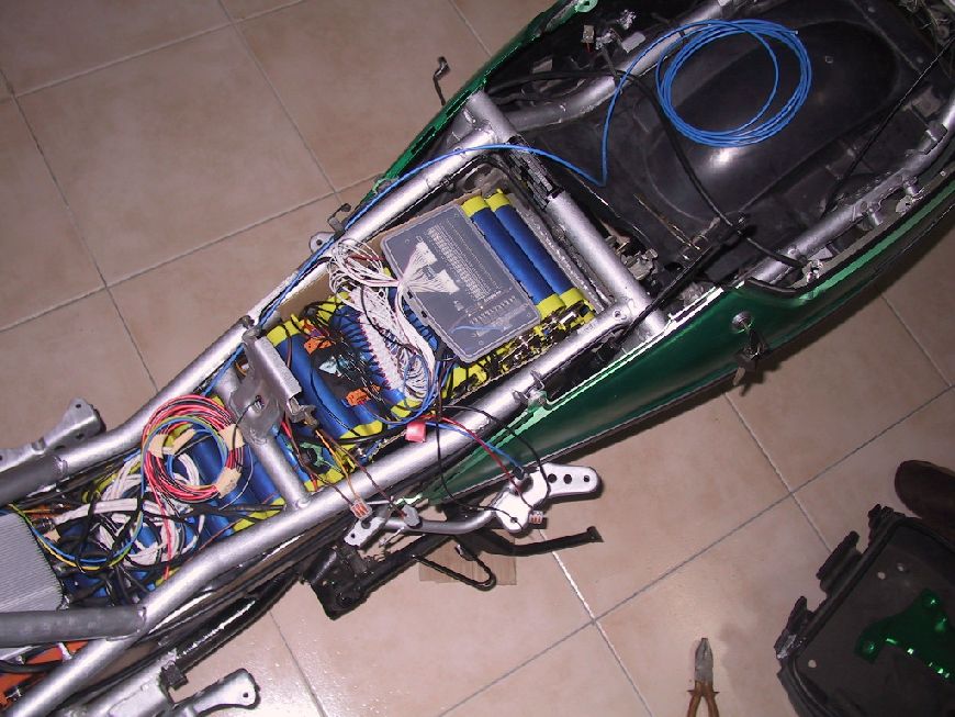

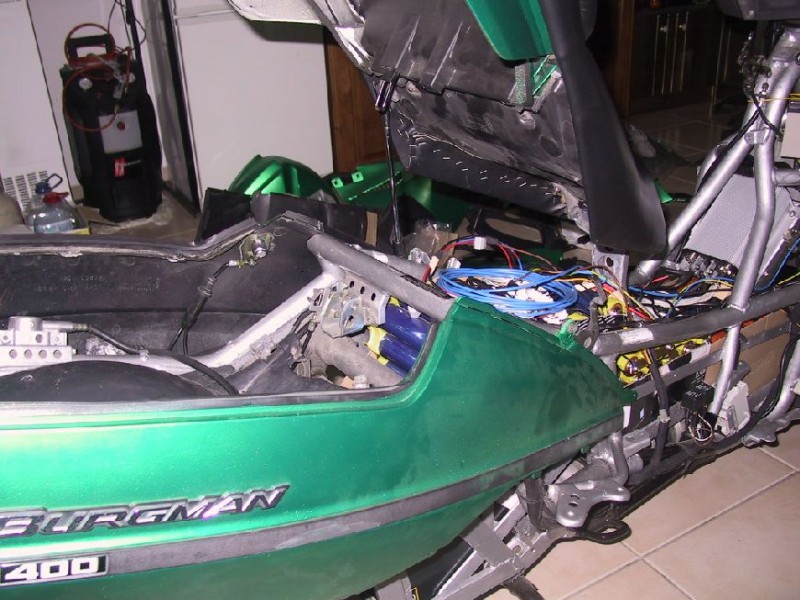

Os últimos tempos têm sido essencialmente passados a montar e desmontar carenagens.
Estou farto de a ver com este aspecto e ando a tentar “vesti-la”.
O problema é que ainda me faltam ligar muitas coisas distribuídas por vários locais diferentes.
E algumas que estavam previstas para serem colocadas em determinado local acabam por ir parar a outro porque me parece ser melhor opção ou porque, embora pensasse que tal não iria acontecer, impossibilitam a colocação da carenagem na posição correcta.
Para ajudar à festa estas carenagens têm uma sequência de montagem que, se não for seguida, quando se está quase na última têm que se voltar a retirar todas porque ela não pode ser colocada, porque não dá mesmo, ou porque não tenho acesso aos parafusos de aperto.
Na altura da desmontagem não tive este problema porque os apoios estavam quase todos partidos.

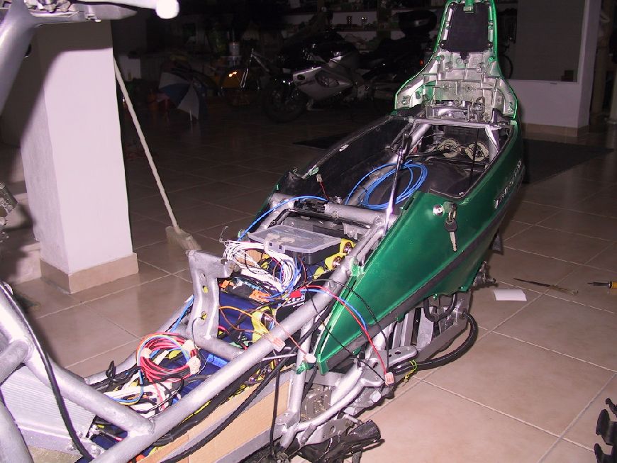

Sempre me pareceu que esta chapa preta ficava aqui bem. Para além de proteger as baterias evitava que elas saíssem pela frente numa travagem.
O "contactor" também foi planeado para caber onde está. Nem um nem outro pode ficar lá porque a carenagem da frente está a “implicar” com eles.
Nas medidas que tinha tirado pareceu-me que dava mas enganei-me.
A posição final é ligeiramente diferente da que eu tinha previsto e só deu para verificar com as outras partes montadas.
(Jmal, já pus uns papelões para proteger os contactos das baterias

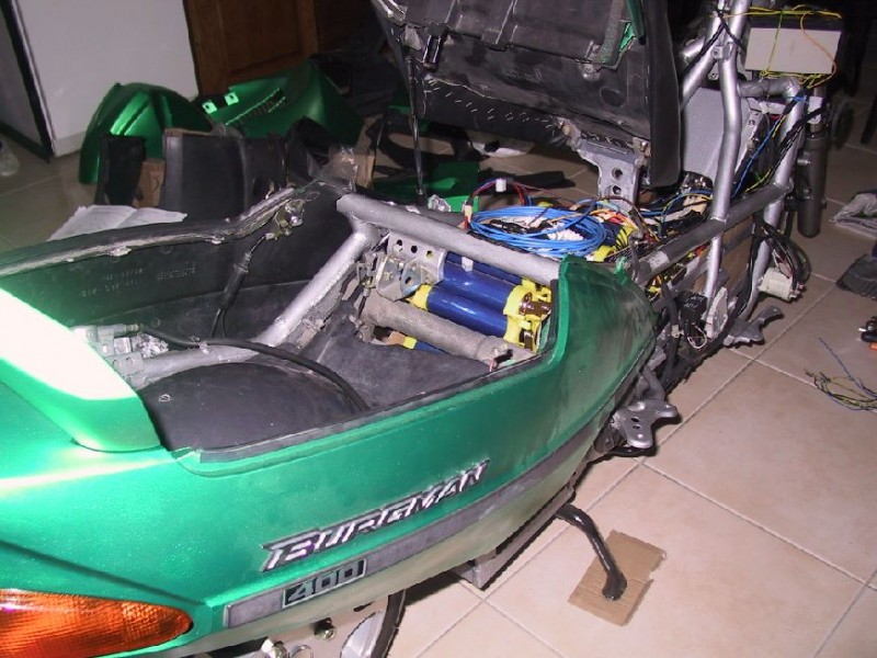

Como já referi anteriormente as baterias estão distribuídas num sistema 36S3P.
Como não consegui arranjar BMS para 36 células vão ser utilizados dois (um para 20 e outro para 16). Cada um deles vai utilizar dois relés, um para o corte do carregador na carga máxima de qualquer célula e um para o corte de todo o sistema eléctrico (excepto relógio e luz da mala que serão alimentados apenas pela bateria de 12v uma vez que é conveniente que o DC/DC também deixe de funcionar) na carga mínima de qualquer célula.
Ao contrário de outros relés que aqui tenho, que só estão em carga quando a ignição está ligada (ou outros, menos ainda, apenas quando se actua o travão ou a regenerativa), estes estão directamente ligados às células, ou seja, são 4 relés a consumir permanentemente mesmo com a mota desligada.
Embora o consumo seja mínimo, ao fim de umas semanas já se deve notar bem, e por isso ando à procura de um local acessível para arranjar um botão de corte quando a mota estiver parada por largos períodos.

Ainda assim eu ia pelo acrilico. Não estou a ver que, num eventual esforço que o leve a quebrar, ele deixe de ocupar o seu espaço, mantendo assim o isolamento. Já com uma alcatifa ou tela naõ sei se num esforço pontual, essa não seria perfurada... Mas melhor que acrilico é policarbonato...até existe a venda no AKI umas chapas muito parecidas a este, e a bom preço!zointz Escreveu: Porque não, em vez do acrílico algo mais maleável como uma alcatifa ou uma tela mais forte que em caso de embate não parta e se molde mantendo o afastamento das partes metálicas.

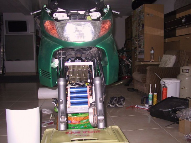

Porque metes o controlador tão longe do motor, nos cabos das fases perdes imensa energia com nessa distância, o local onde ele se encontra também é um dos locais onde apanha mais humidade e a faz escorrer para cima do pack de baterias.
uggabugga
- Mensagens: 612
Inicialmente a ideia era ficar no melhor local possível para refrescar. Vou ter que prescindir desse refrescamento mesmo para evitar esse problema de a água cair em cima das baterias. Aliás, essa parte até já está feita: levou uma tela de plástico entre a carenagem e o dissipador. Não apanha directamente com a deslocação do ar mas continua a ter algum espaço para arejar na frente dele. Espero que seja suficiente.jmal Escreveu:Porque metes o controlador tão longe do motor, nos cabos das fases perdes imensa energia com nessa distância, o local onde ele se encontra também é um dos locais onde apanha mais humidade e a faz escorrer para cima do pack de baterias.
É como dizes, se ficasse exposto como estava, com a velocidade iria apanhar com a água da chuva na deslocação e a partir daí cairia em cima das baterias.
Além disso tenho o espaço todo ocupado e não estou a ver outro local onde o pudesse colocar. É verdade que aos cabos originais do motor ainda tive que acrescentar uns centímetros para chegar ao controlador.
Não faço ideia qual a percentagem de energia perdida, espero que não seja muita
uggabugga Escreveu:Inicialmente a ideia era ficar no melhor local possível para refrescar. Vou ter que prescindir desse refrescamento mesmo para evitar esse problema de a água cair em cima das baterias. Aliás, essa parte até já está feita: levou uma tela de plástico entre a carenagem e o dissipador. Não apanha directamente com a deslocação do ar mas continua a ter algum espaço para arejar na frente dele. Espero que seja suficiente.jmal Escreveu:Porque metes o controlador tão longe do motor, nos cabos das fases perdes imensa energia com nessa distância, o local onde ele se encontra também é um dos locais onde apanha mais humidade e a faz escorrer para cima do pack de baterias.
Acredita que isso é o pior que fazes, vais tirar muito rendimento ao motor, nestas tensões e sobretudo utilizando corrente DC deve-se ter o mínimo de cabo possível, o meu conselho é verificares tudo novamente e pelo menos eliminar o acrescento, porque ele já traz o máximo de cabo que deve ter. Por acaso ainda não tinha verificado esse aspecto nesta tua conversão, senão já te tinha alertado para isso.

Agora deixaste-me a pensar... vou ter que arranjar uma solução para isso mas não estou a ver onde o possa colocar...jmal Escreveu:
