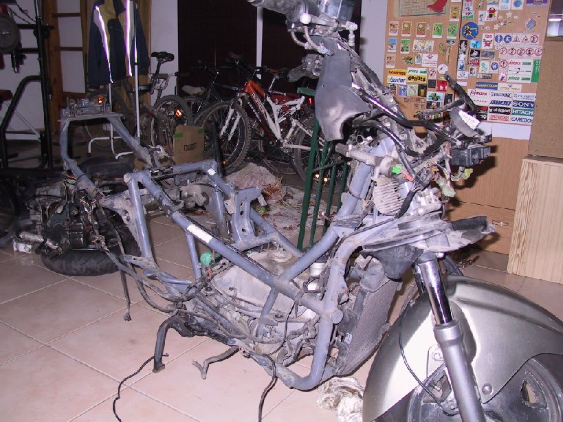

ainda antes disso tinha pensado em utilizar a thunderace, que no último ano só andou duas vezes, mas, para além de essa opção não reunir o consenso geral cá em casa (só o “puto” é que votou contra, mas enfim…), penso que estou definitivamente convertido às “scooters”.

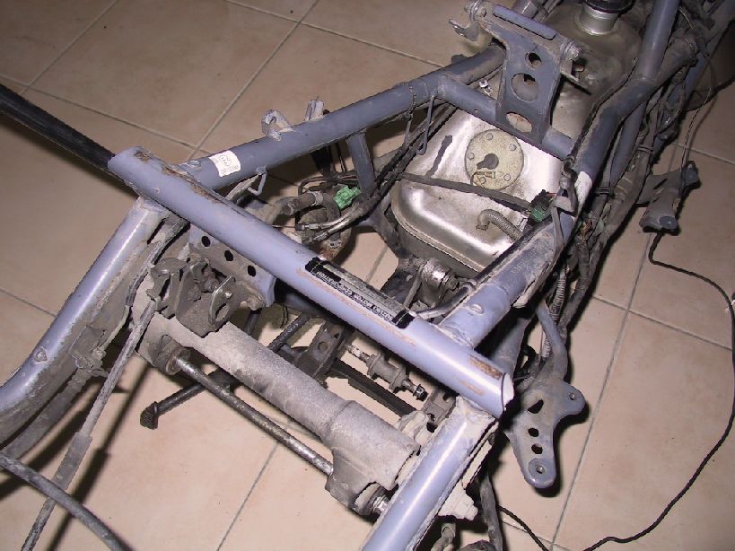

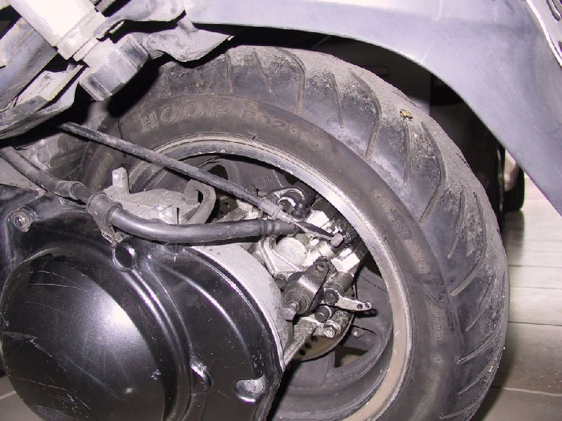

para além do muito mau estado em que se encontra, ao desmontar deparei-me logo com um grande problema: a parte central da mota está ocupada pelo amortecedor da suspensão da roda traseira o que limita muito as opções sobre a disposição e a escolha das baterias. talvez não tivesse que ser assim, mas quando penso em baterias, penso em thundersky (ou pensava).
tenho uma predator gti com 24 células de 60ah, a ideia era ir ainda um bocadinho mais longe. no entanto, quando comecei a fazer contas ao espaço o resultado ficava sempre entre 13 e 15. definitivamente, esta mota não foi pensada para estas baterias.
depois de muito pesquisar e avaliar preços, características e formatos, pareceu-me que umas que dão pelo nome de headway talvez me resolvessem parte do grande problema em que me meti. não prometem tantos ciclos de carga-descarga como as thundersky mas não se pode ter tudo. verifiquei mais tarde que estas baterias já por aqui foram referidas por mais de uma vez. se não andasse tão distraído tinha poupado algum tempo

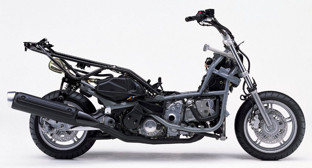

depois de saber o que sei agora acho que a tua (burgman 650) era mesmo a ideal para uma brincadeira destas. não sei se vou conseguir, mas o que pretendo é colocar na minha para cima de 5kw.volt Escreveu:realmente, acho que vais ter um trabalhão com ela... espero que o quadro não tenha sido muito afectado pela pancada que levou.
mas força nisso. suzuki é excelente material. . eu tenho duas. sou testemunha disso. .
comparando os quadros das duas, vê-se que o da 650 é bastante mais alto na frente. para além disso, o facto de não ter o amortecedor e a estrutura que trabalha sobre ele na parte central e ainda o grande espaço reservado para o depósito parecem indicar que seria fácil colocar lá mais de 10kw. se a experiência com esta não se vier a revelar traumatizante, talvez seja a próxima.
os valores de uma 650 usada, para este efeito, é que ainda estão muito elevados.

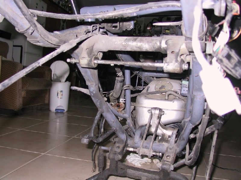

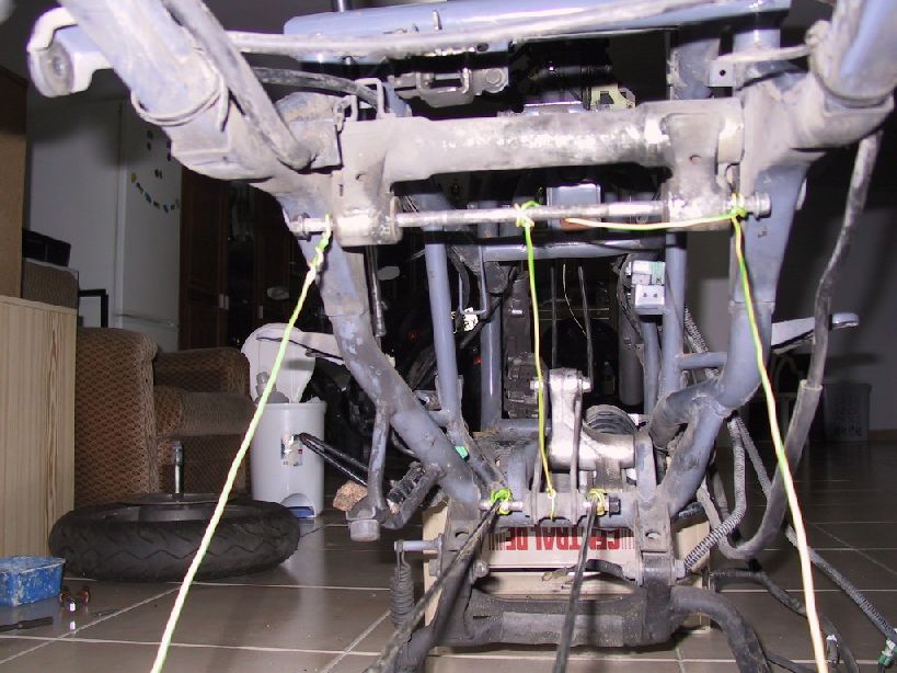

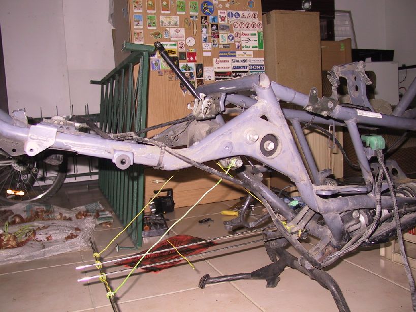

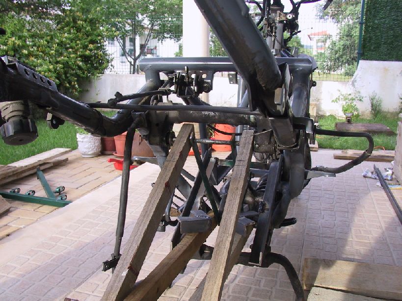

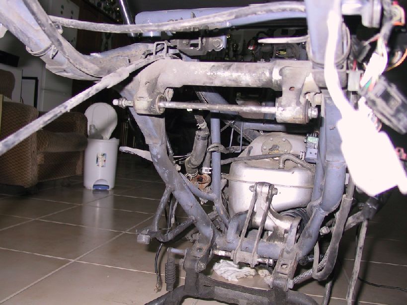

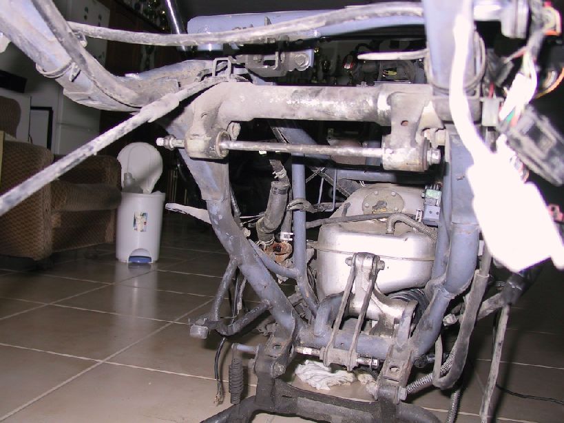

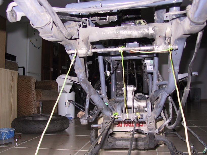

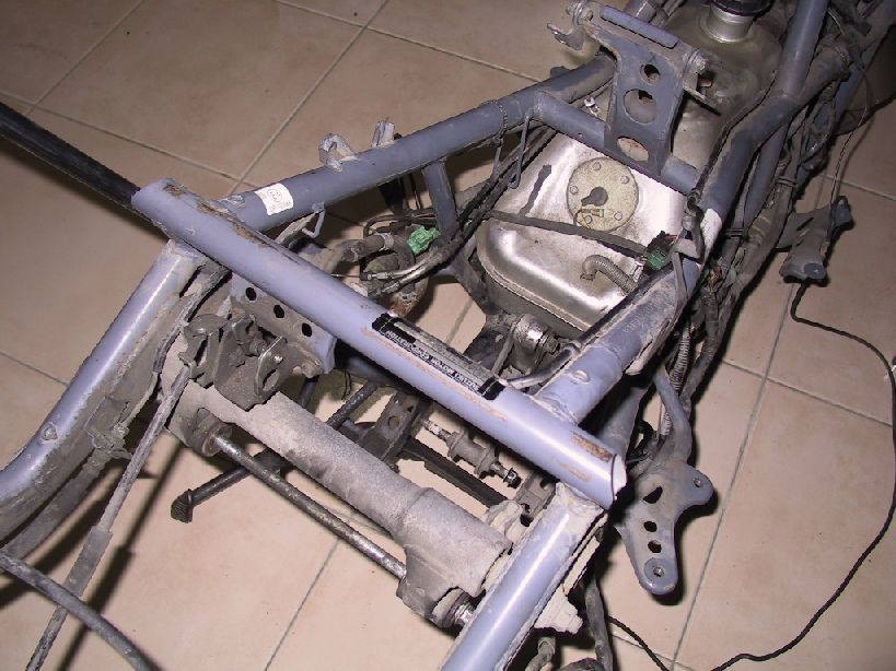

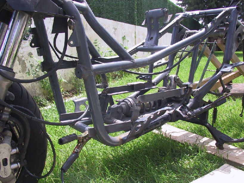

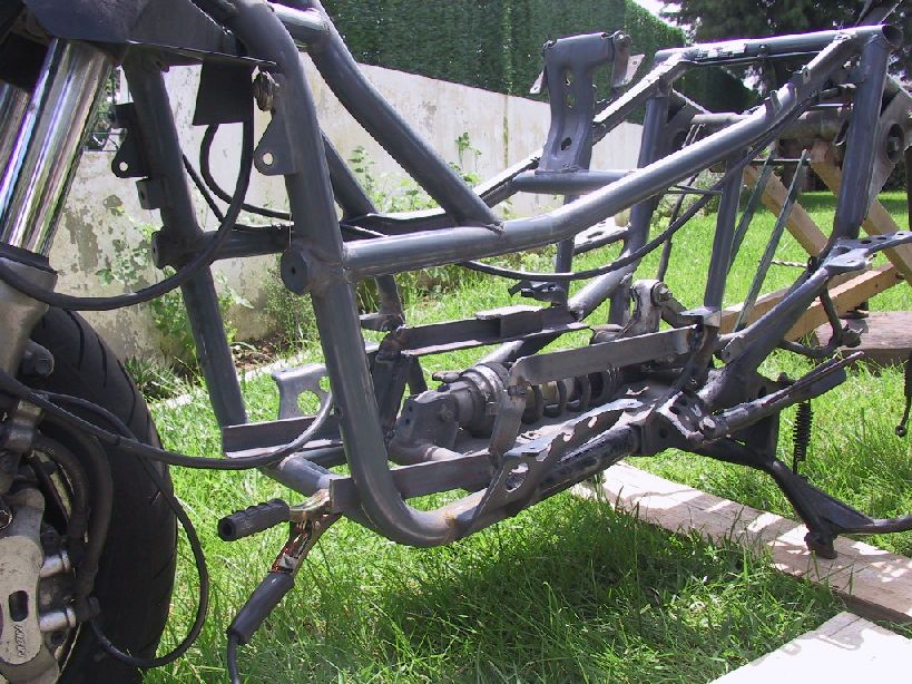

o quadro parece não estar muito empenado, embora não seja possível ter a certeza disso, uma vez que o formato não se presta a grandes conclusões. por vezes é-me difícil saber onde é o centro pois os lados não são simétricos.
como já referi as baterias serão headway (concretamente o modelo 40160s), por me permitirem, ao contrário das thundersky, um aproveitamento quase total do espaço disponível. assim, todas as contas e apoios no quadro foram efectuados partindo deste pressuposto.
a referida assimetria do quadro está a complicar a descoberta do ponto central exacto ao longo da linha longitudinal da mota, o que seria importante para que o peso das baterias ficasse correctamente distribuído.
o apoio do amortecedor da suspensão traseira deveria ser central (embora o próprio amortecedor esteja deslocado para a direita), mas os apoios no quadro parecem ter cedido, permitindo que se deslocasse para a esquerda.
a ligação ao motor manteve-se no mesmo ponto (pois o motor é mais difícil de torcer), o que provocou, também, a torsão da peça de ligação ao motor. também aqui, por essa razão, é difícil encontrar o centro.
estou a dar muita importância ao ponto central e não sei se ele será assim tão importante. não sei exactamente qual o efeito (se é que terá algum), da deslocação de 3 ou 4 milímetros para um dos lados de um conjunto de 50 kg, por exemplo.
olhando para a distribuição original dos pesos parece ter havido essa preocupação, no entanto não sei até que ponto vai essa exactidão no equilíbrio. o apoio da roda traseira é feito do lado esquerdo desta (lado do cvt), o que torna esse lado mais pesado. em compensação a parte do motor que fica na frente da roda tem mais peso para o lado direito. também o facto de o escape ficar do lado direito vai compensar este facto porque, embora não seja muito pesado, fica bastante afastado do centro, o que aumenta o efeito.
por outro lado a bateria, que pesa cerca de 3 quilos, fica na zona do porta-luvas e do lado esquerdo, ou seja, teoricamente, a frente ficaria desequilibrada pois não tem nada do lado esquerdo que compense esse facto. ou será indiferente ser atrás ou à frente desde que os lados estejam equilibrados? pondo “a coisa” de outra forma: o que gostaria de saber era se pendurando a mota através de uma linha central longitudinal ela estaria exactamente equilibrada.
mesmo que assim fosse, há aqui ainda outro factor “baralhante”: como o amortecedor fica do lado direito, o depósito tem o formato de modo a ajustar-se a esta realidade – aproveita o lado esquerdo até à altura do amortecedor e daí para cima fica, aparentemente, centrado. logo, quando está cheio o peso poderá estar equilibrado. à medida que vai descendo, também, mas apenas até chegar ao nível em que apanha os dois lados, pois, a partir daí para baixo o combustível está apenas do lado esquerdo e quanto mais descer mais desequilibra.
estamos a falar de pouca coisa mas prova que a precisão não é milimétrica (neste caso “gramétrica” ).
eu sei que tudo isto é “conversa da treta” mas ando à procura de uma justificação para não ter que me preocupar demasiado com o equilíbrio, principalmente porque há compensações que eu não vou conseguir fazer.
também vou apoiar a roda apenas de um dos lados (obrigado, humberto, pela ideia ) e esse lado terá que ser bem reforçado de modo a não torcer, o que, inevitavelmente, aumentará o peso lateral.

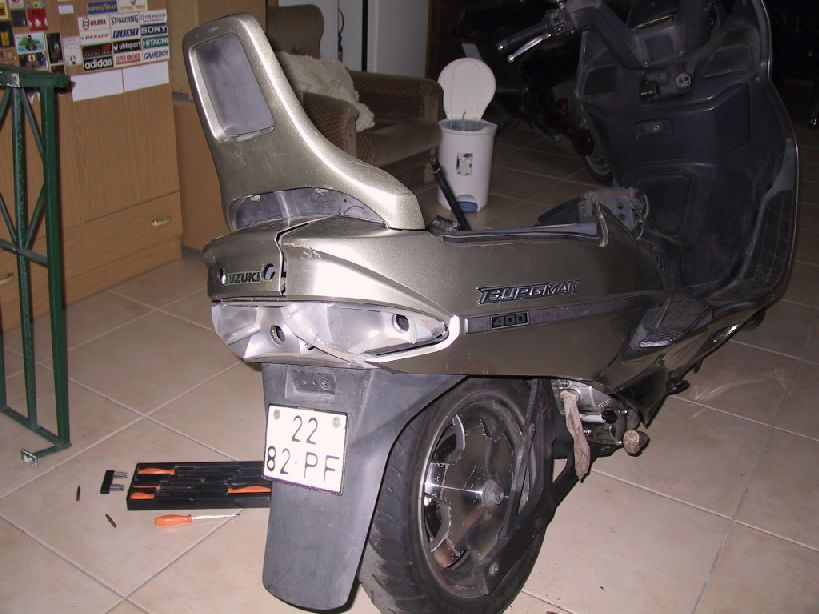

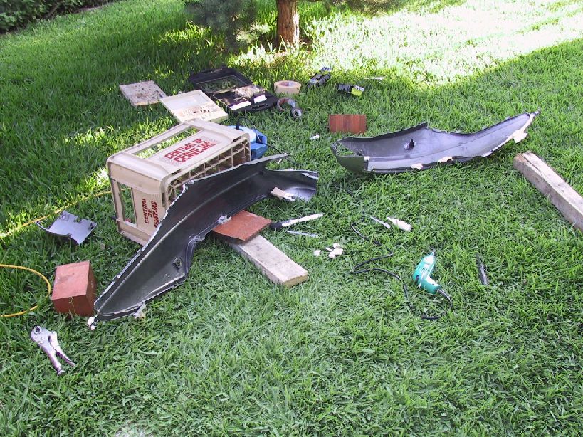

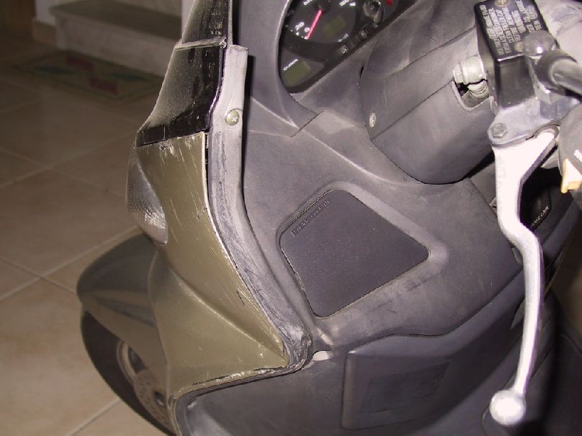

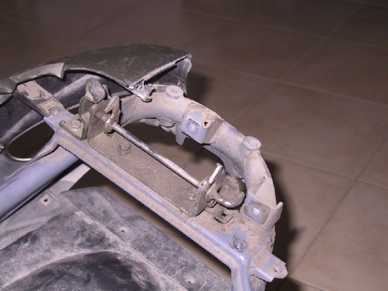

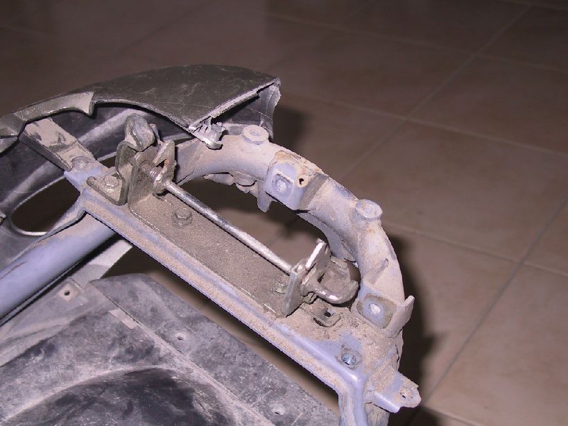

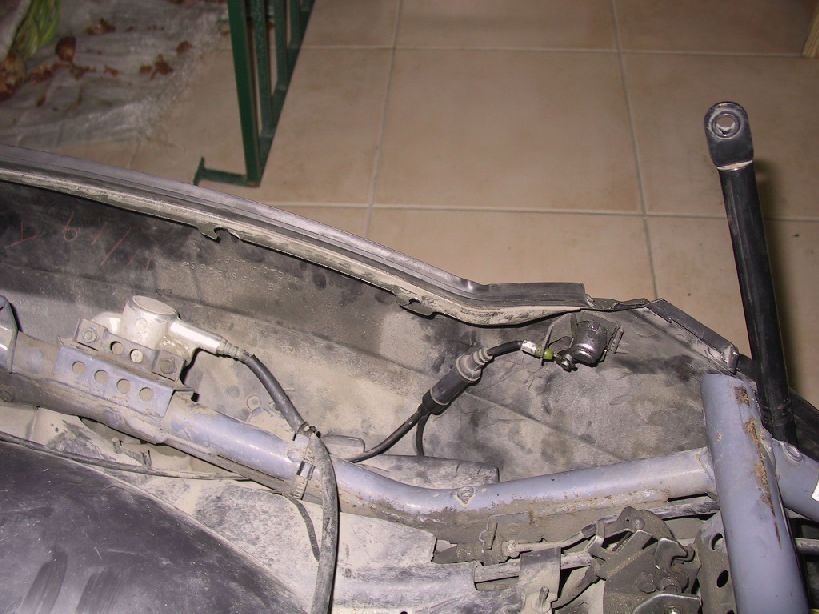

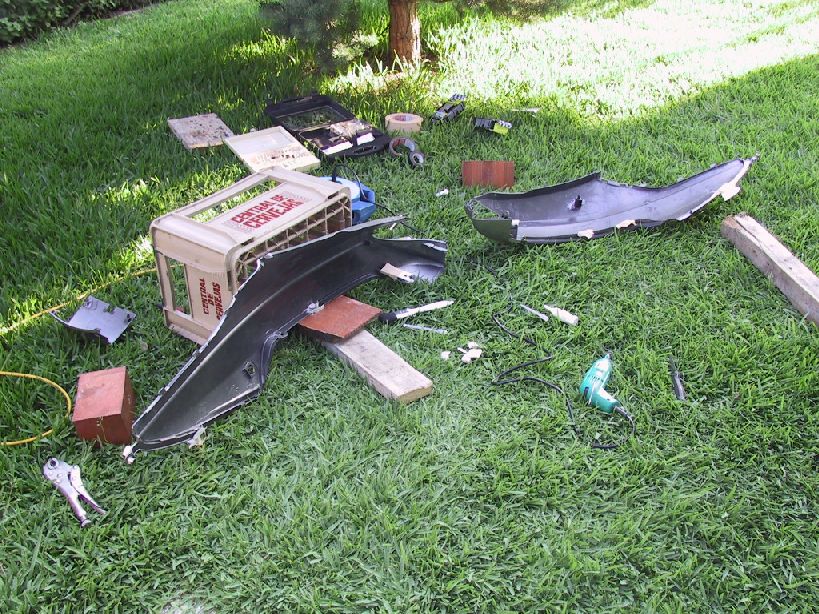

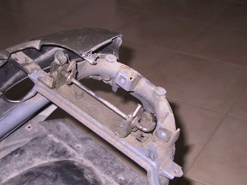

as carenagens, para além das rachadelas com que já contava, o que seria relativamente fácil de resolver, apresentam problemas mais complicados: é difícil encontrar um apoio que não esteja partido o que, para mim que é mais “tijolo e baldes de massa”, significa já alguma complicação.
o que vale, por vezes, no “ebay” há uns produtos que prometem milagres... vamos ver se será assim.

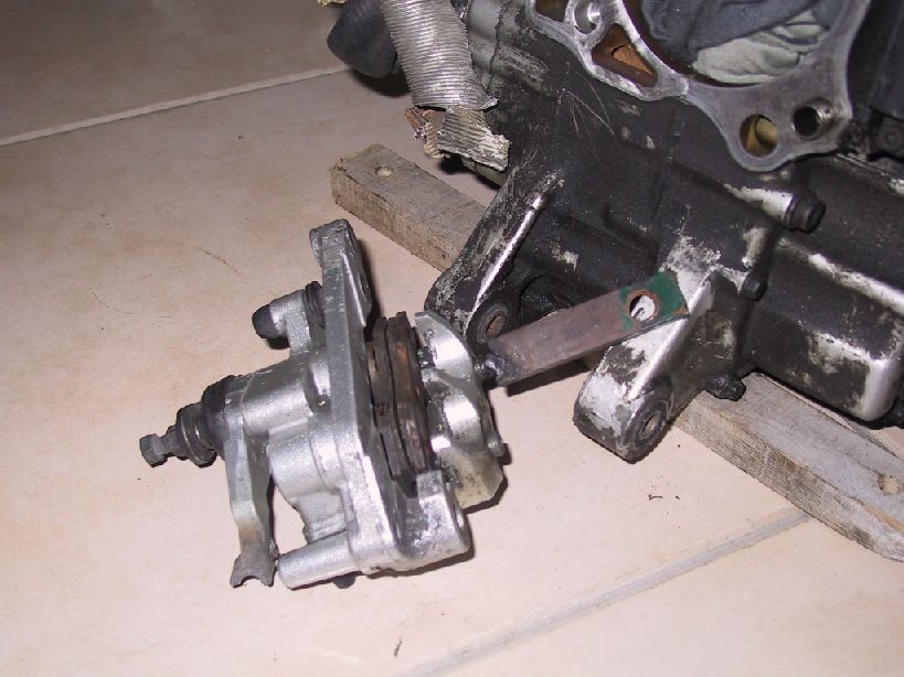

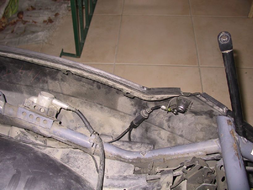

dos travões também ainda não sei o que se conseguirá aproveitar mas vai haver aqui mais umas despesas não previstas. e este material da suzuki não é nada barato. ando a ver se compro algumas peças usadas mas também não me dão garantias de estarem em melhor estado dos que preciso de substituir.

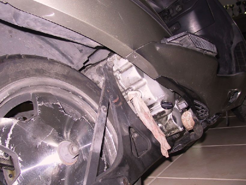

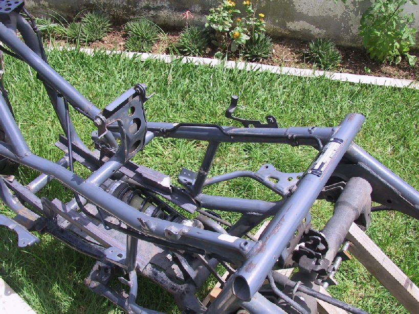

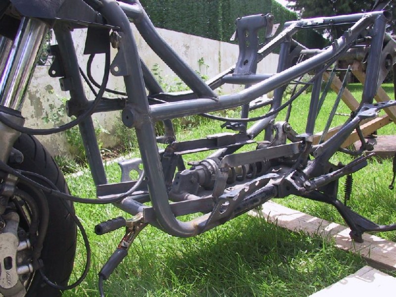

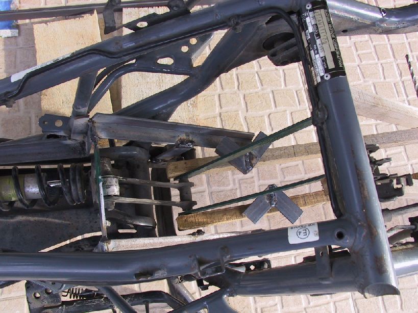

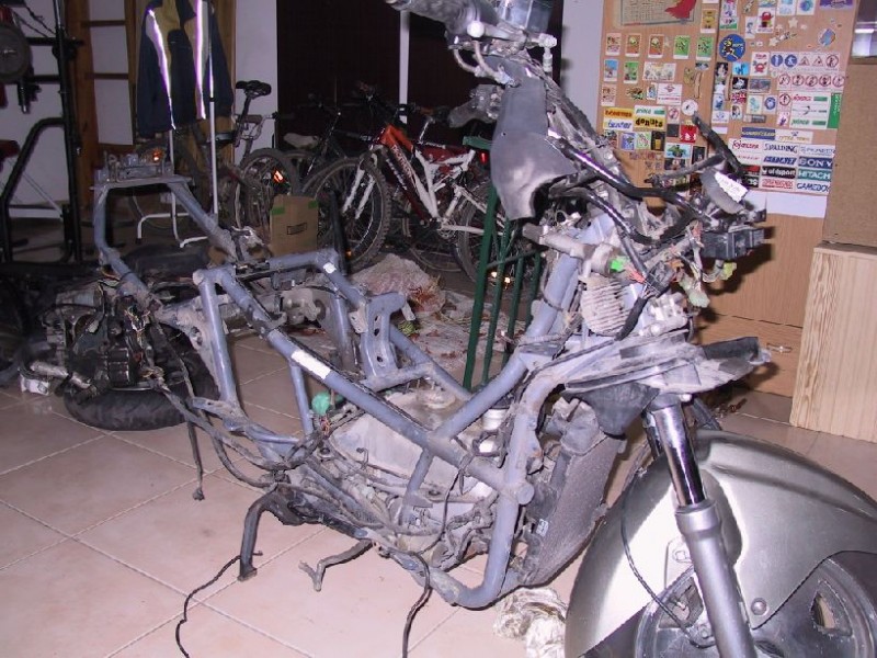

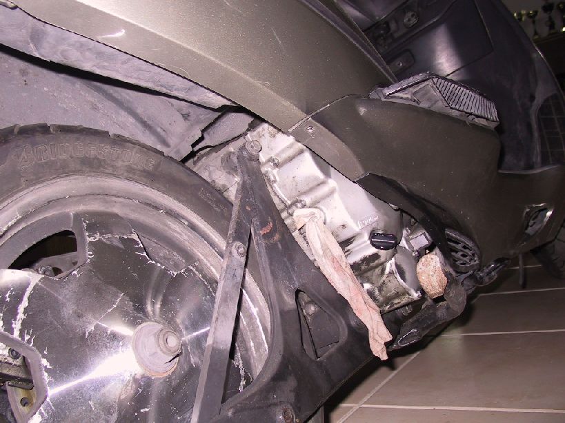

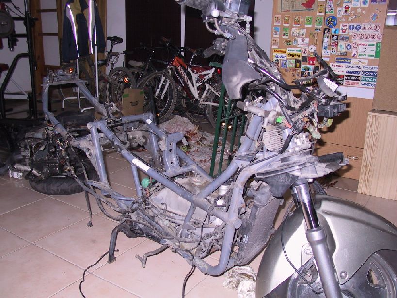

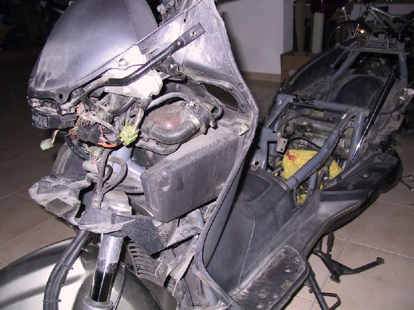

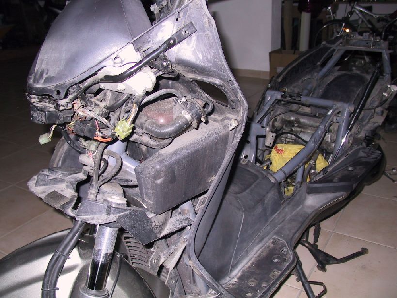

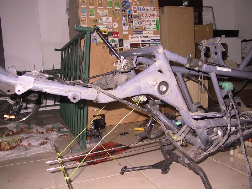

só recuperação da mota, antes de entrar propriamente na parte da transformação leva-me a questionar se não teria sido preferível optar por outra em melhor estado.
mas agora, é seguir em frente…
o triângulo de arame é o protótipo do novo braço oscilante
o vértice superior será o eixo em torno do qual ele roda (era o local onde o motor ficava pendurado). o vértice da frente é a ligação à suspensão e o de trás será o eixo da roda. como não poderia deixar de ser, serão mantidas as distâncias exactas originais entre estes três pontos.

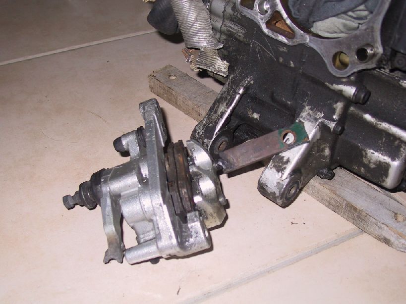

consegue-se ver a peça torcida (que referi anteriormente) que é a que vai ligar ao amortecedor. o ponto onde a frente do motor apoiava está no centro e a partir daí torce para a direita.
o parafuso onde o motor pendurava (em cima) é bastante mais comprido do que o que deveria lá estar e, além disso, é de 10mm quando deveria ser de 12.

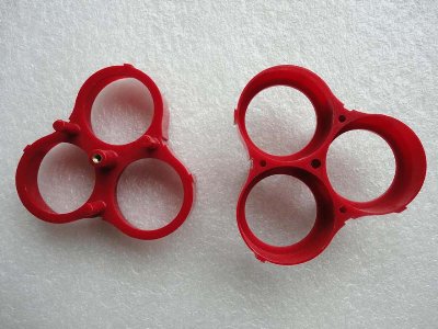

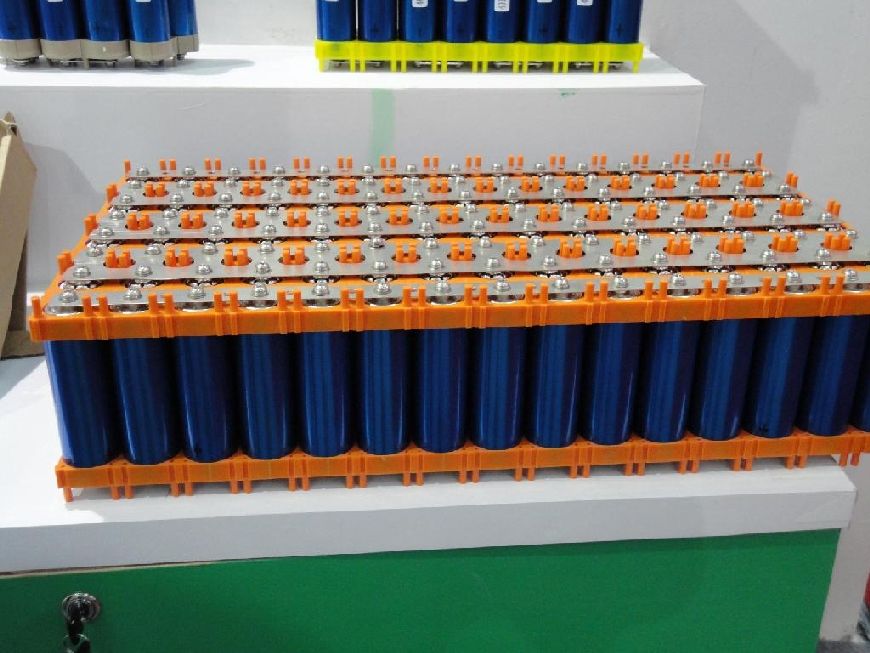

como já referi , o “combustível” vai ser constituído por baterias headway. para as medidas e formas que estou a imaginar, parece-me que as que melhor se adequam são as de 16ah.
é um modelo cilíndrico, com um peso de 500 gramas, um diâmetro de 40mm e um comprimento de 160.
para não se cansarem muito vão ficar deitadas a todo o comprimento da mota com os polos para os lados (este modelo pode ficar em qualquer posição).
por muito que me tenha esforçado, não consegui saber a medida exacta já com os parafusos laterais, as ligações e os apoios de plástico. 16cm é apenas a parte azul, com a parte cromada lateral (sem o parafuso) já mede 17,5 e é tudo o que sei.
era importante saber a medida total porque já estou a fazer a caixa…
vou optar por deixar um espaço de 21cm.
se não couberem vai ser um problema. se for demais significa que estraguei mais quadro do que era necessário pois quanto mais alargar, em mais sítios tenho que cortar. além disso, como a “caixa oscilante” que irá segurar a roda traseira ficará por fora e a envolver a caixa das baterias, quanto mais larga esta for mais distante ficará do centro da roda. como o apoio será apenas de um dos lados, quanto mais longe do centro maior será o esforço do material.
21cm pode parecer muito mas aos 17,5 que estão contabilizados ainda é necessário acrescentar os parafusos dos dois lados, os ligadores metálicos também dos dois lados, os apoios plásticos, que, como se vê na foto, ainda têm uns pernos de protecção, e as tampas laterais que, em princípio, serão em acrílico, se não me ocorrer nada melhor.

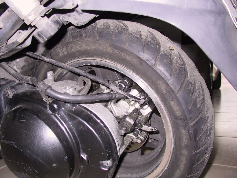

ia ser muito complicado. estou mesmo com muita falta de espaço para o que quero fazer. onde estava o motor é um dos locais onde pretendo ir buscar bastante. e com a caixa do motor lá nunca conseguiria fixar a nova roda traseira, que também vai ser outra, pois o motor eléctrico ficará no centro da roda.
terá que ficar com as dimensões da que lá estava e manter o mesmo tipo de pneu para não criar ainda mais problemas na legalização.

a disposição das baterias não vai ficar como na figura acima. em vez da táctica do quadrado vou usar a "táctica do triângulo" .
cabem mais e é mais fácil adaptá-las ao espaço existente.
- 1.jpg (37.9 KiB) Visto 14911 vezes

a colocação no local pode ser mais um problema. não podem ser colocadas com os conjuntos já feitos pois, por menor que fosse o número em cada conjunto, não conseguiriam passar para o local onde iriam ficar.
além disso as ligações finais teriam que ser feitas lateralmente, o que é impossível se a caixa estiver completa. a melhor opção talvez seja colocá-las lá uma de cada vez e fazer todas as ligações no local. esta opção implica que apenas possa preparar a base da caixa e que tenha que fazer toda a parte lateral apenas no final, mas não estou a ver outra alternativa. esta é também uma das razões por que estou inclinado para a opção do acrílico, lateralmente.
enquanto as thundersky tem 40 ou 60 amperes e apenas é necessário ligá-las em série até se atingir a voltagem pretendida, com estas a situação é mais complexa. como cada uma delas apenas tem 16ah terão que ser ligadas em paralelo a 3 ou a 4 conforme se queira 48 ou 64 amperes e depois ligar cada conjunto aos outros em série. tudo isto implica muito mais ligações metálicas e “carradas de fios”.
entretanto a máquina continua a aumentar de peso com ferro para cima...
