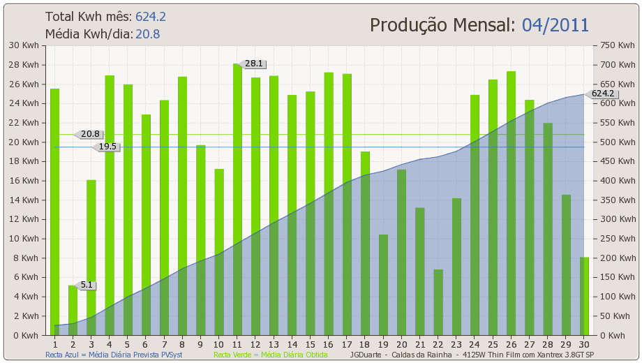

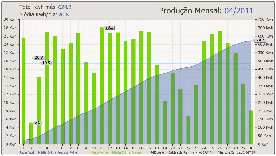

mais um mês terminado, fica o gráfico mensal de abril/2011
balanço:
- produção abril: - estimado 586kwh, produzido 624kwh (+6,5%)
- acumulado: - estimado 5087kwh, produzido 5029kwh (-1,4%)
- média diária: - estimado 19,5kwh, produzido 20,8kwh
- média acumulada: 16,6 kwh/dia
- ponta máxima no contador: 3,87kwh
- máximo diário: 28,1kwh
- mínimo diário: 5,1kwh
para maio fica a estimativa de 21,4kwh/dia num total de 662kwh. vamos ver o que o s. pedro nos reserva, o início do mês não parece promissor... vamos ter direito a muitas "lavagens de paineis" gartuitas!

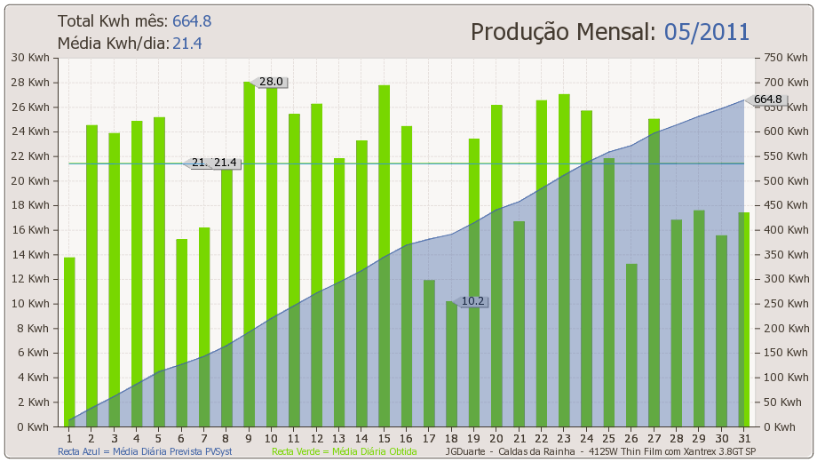

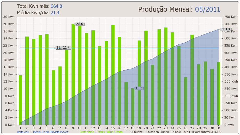

mais um mês terminado, fica o gráfico mensal de maio/2011
balanço:
- produção maio: - estimado 662kwh, produzido 665kwh (+0,5%)
- acumulado: - estimado 5749kwh, produzido 5690kwh (-1,03%)
- média diária: - estimado 21,4kwh, produzido 21,4kwh
- média acumulada: 17,04 kwh/dia
- ponta máxima no contador: 3,90kwh
- máximo diário: 28kwh
- mínimo diário: 10,2kwh
para junho fica a estimativa de 22,2kwh/dia num total de 666kwh.
como no final do mês a mp sopra as velinhas do primeiro aniversário, vamos ver se o s. pedro vai ser simpático e deixa chegar ao 6400kwh previstos pelo pvsyst (isto é a minha visão optimista a vir ao de cima, porque os dados meteorológicos usados foram os de lisboa que está sensivelmente 90km mais a sul e não nem este microclima do oeste).

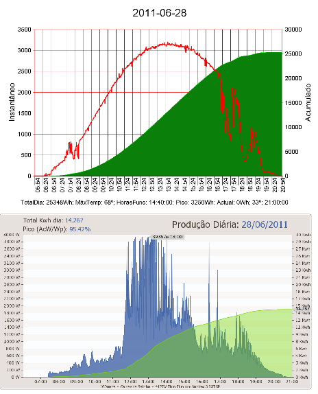

vejam a curva destes dois gráficos (volt na margem sul, jduarte no litoral oeste). a mp do volt a sofrer com temperatura, aqui nem sol há para aquecer os paineis....
como diz o jama "o sol quando nasce é para todos", o problema é quando as nuvens o escondem...
votos de muito sol, mas sem nuvens sff.
é verdade! também estive a acompanhar as nossas produções hoje e a diferença foi enorme! as nuvens passaram-me ao lado, enquanto que tu estiveste com um azar desgraçado. enfim, para ti, espero que venham melhores dias. para mim, que venham mais destes. . foi mais um dia em que o tejo e o sado sopraram as nuvens para o lado. .
