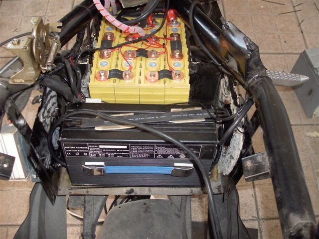

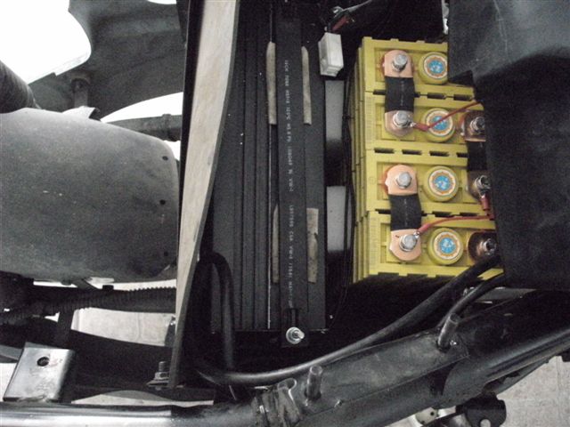

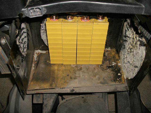

agora com as baterias no sitio, fico com bastante espaço atrás.
vou ter de colocar o carregador de 10 amperes dentro de moto.
relativo a este assunto, que já foi discutido por muitos, uns dizem que tem vantagem ser interno e para outros ser externo, na minha opinião acho que cada um é que tem que avaliar o que é mais vantajoso para si, eu neste caso prefiro ser interno, pois posso carregar onde quiser sem ter o carregador com acesso alheio.
tanto espaço????
tanto espaço????
traseira bat.JPG (59.86 KiB) Visto 3137 vezes
Assim fica melhor
Assim fica melhor
carreg int.JPG (76.35 KiB) Visto 3137 vezes

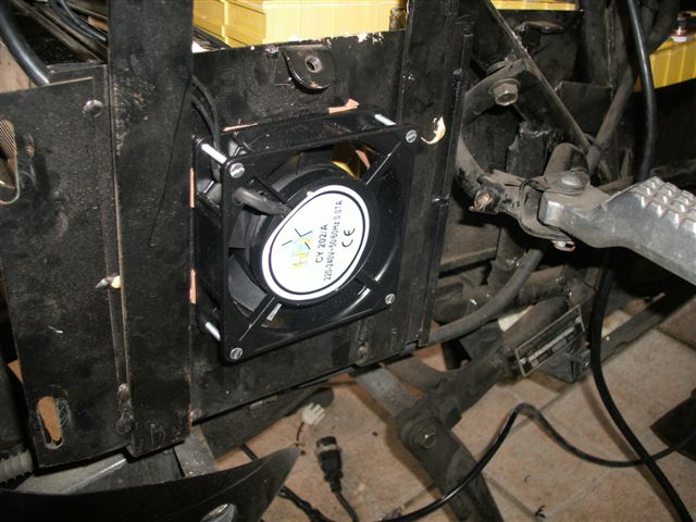

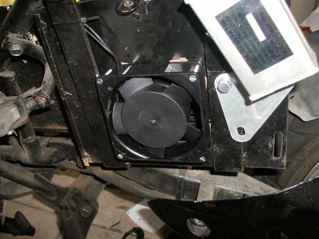

tenho problema do aquecimento,
mas fica resolvido com a instalação de duas ventoinhas de 220v, ligadas juntamente com o carregador, uma para entrar ar e outra para extrair, assim, deve bastar para fazer circular muita corrente de ar.
tive de cortar a chapa para fazer esta instalação.
do lado esquerdo tenho o conversor 72-12v, e tive de colocar uma chapa para desviar esta peça, como podem ver na foto.
vent esq.JPG (63.7 KiB) Visto 3135 vezes
vent dir.JPG (67.32 KiB) Visto 3135 vezes

está a ficar bem porreiro, quando é a previsão do este de estrada?

aconselho-te a encher bem essas fendas todas com espuma, para evitar trepidações, e a isolar o melhor possível, quer as baterias, quer o carregador, das humidades !!
idealmente as ventilações do carregador estariam tapadas durante as viagens e apenas se abriam na altura do carregamento
continua com o bom trabalho de conversão!

as ventoinhas, depois de colocada a carnagem ficam por baixo desta, e em andamento longe do chão. julgo que em andamento não irei ter problema.
em relação ao enchimento, nas anteriores de gel eu já tinha colocado espuma expansiva, e agora também irei fazer isso.
opiniões são sempre bem vindas,

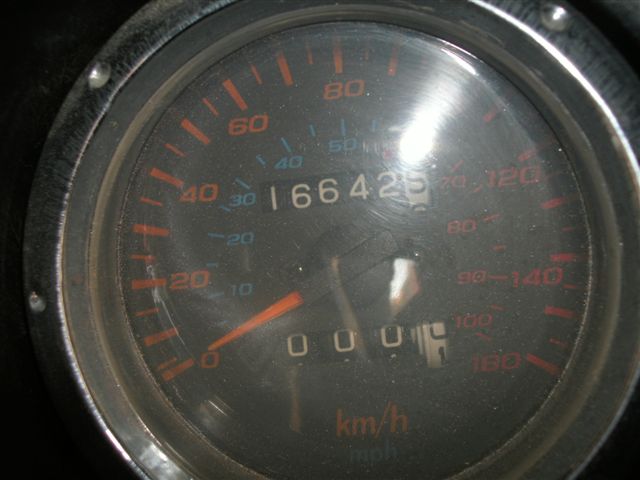

ora está finalizado.
tive que fazer mais um cabo para ligar do bms ao negativo das baterias, pois tinha de ter mais comprimento para conseguir colocar tudo no sitio.
depois foi montar tudo, e voilá.....funciona.
para já notei uma grande redução de peso, está de facto mais leve.
já fiz um teste em estrada e parece tudo muito bem.
após 13 horas de trabalho, ou digamos de aventura, valeu a pena. agora tenho e gastar uns kw para testar.
aos 16642km passou de gel para litio.
Bons KW.
