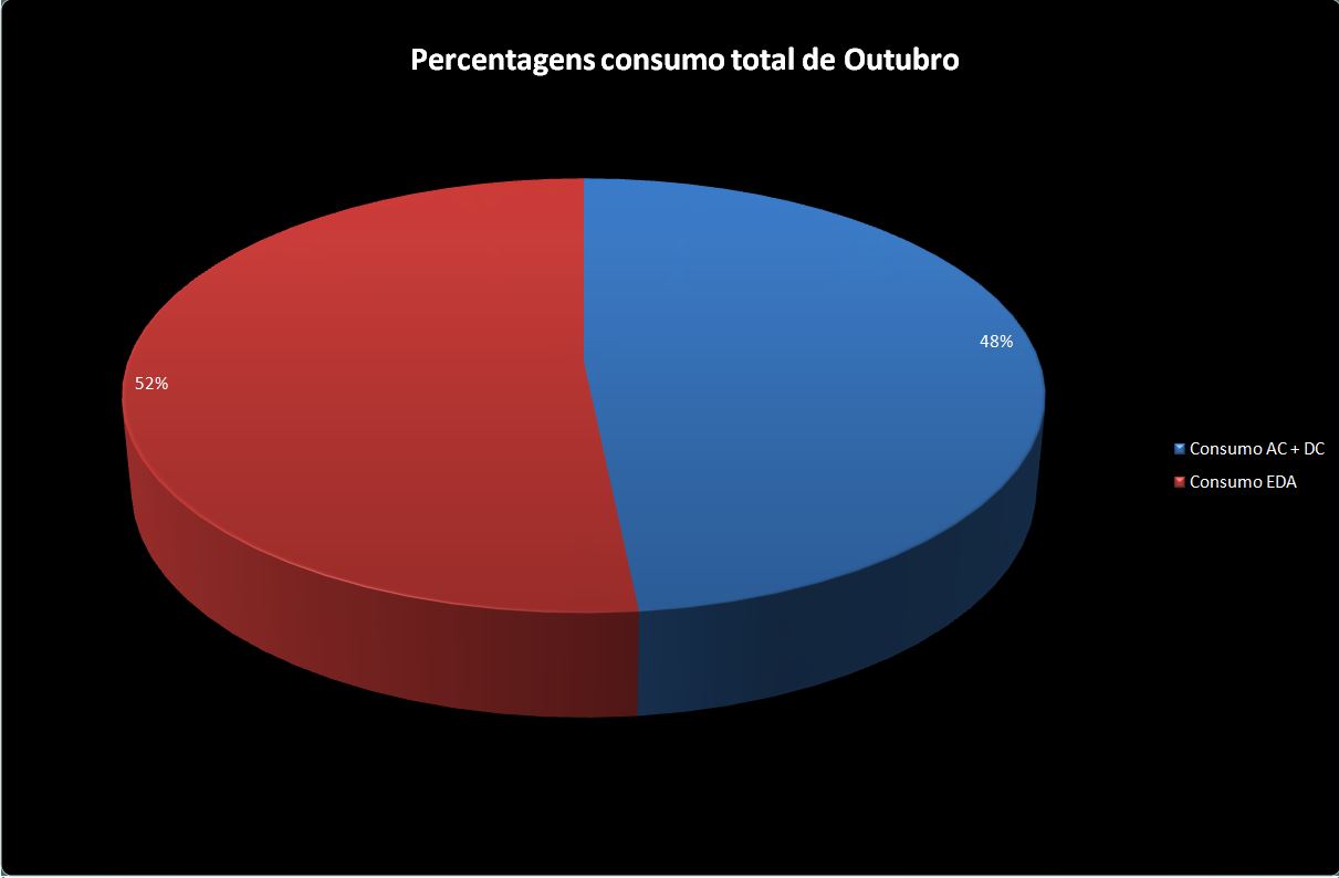

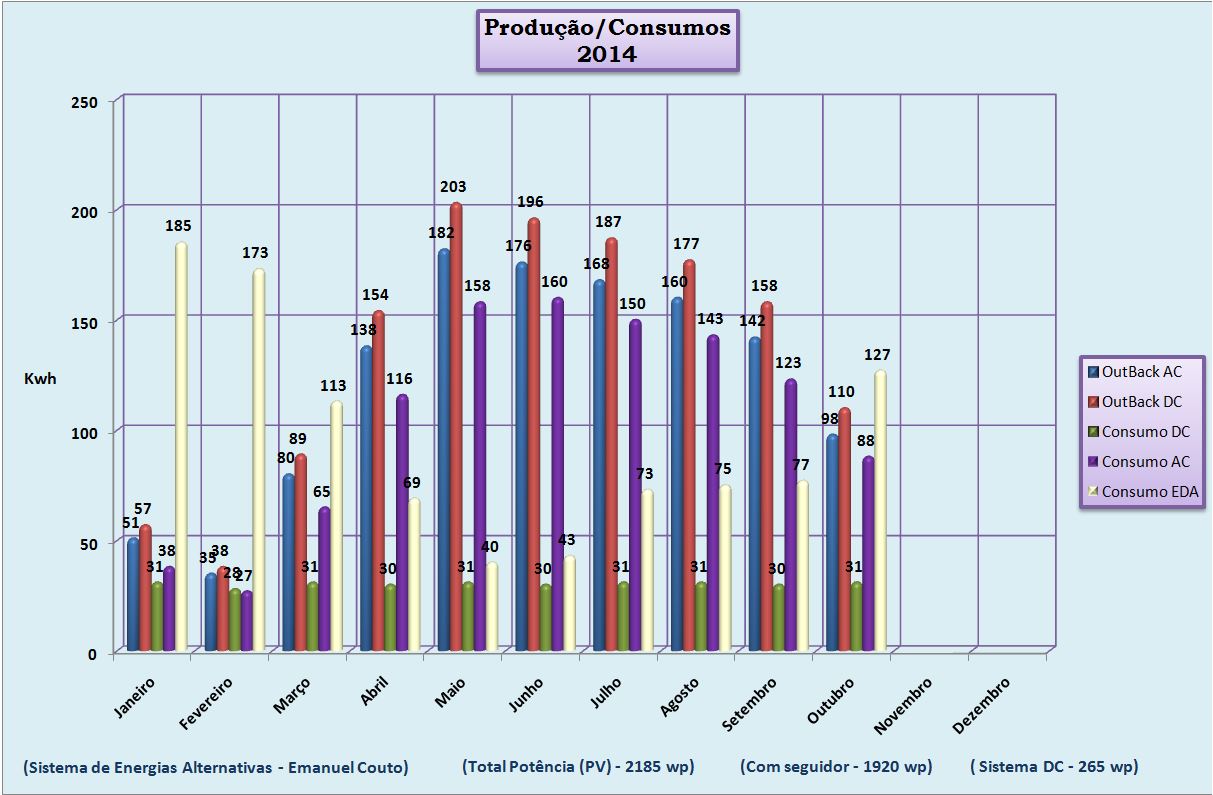

Produção de Outubro
- Contagem Outubro.JPG (132.28 KiB) Visto 4365 vezes
- Percentagem Outubro.JPG (44.97 KiB) Visto 4365 vezes

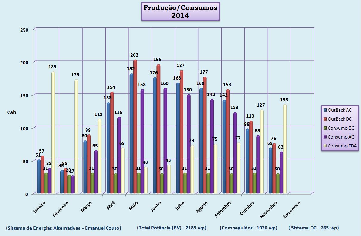

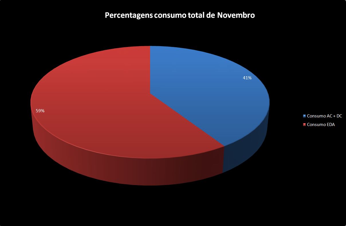

Ora a contagem de Novembro, com um tempo nada favorável, muita chuva muito nevoeiro, ventos fortes. Enfim...
- Contagem Novembro.JPG (131.78 KiB) Visto 4231 vezes
- Percentagem Novembro.JPG (41.11 KiB) Visto 4231 vezes

Nada mau!
Autor do tópico - Moderador
visitante1 Escreveu:Nada mau!
Pois... podemos ter um sistema muito afinadinho, mas quem manda é o tempo, e se ele não colaborar como bem sabes... não há nada a fazer.
Mas tenho bem a noção que se não tivesse aumentado o potencial (PV/BT) estes valores seriam bem inferiores.
Sempre a somar... estes meses são sempre maus...

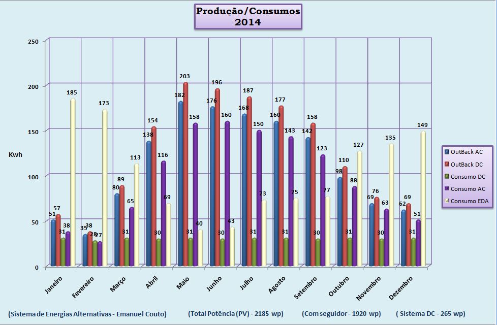

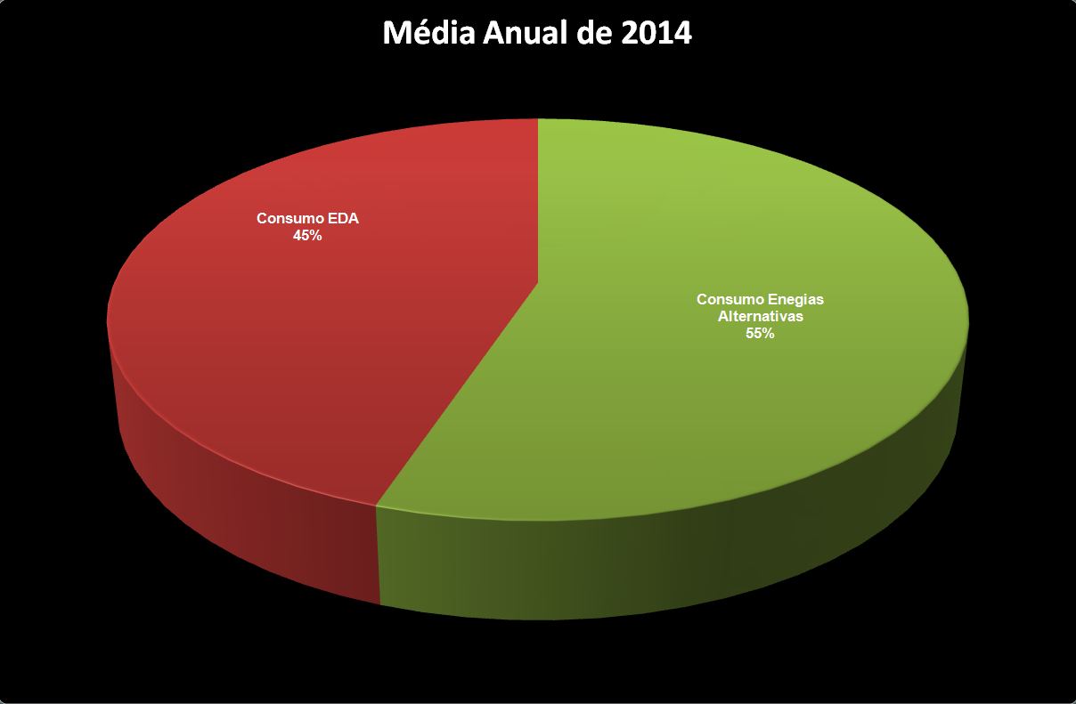

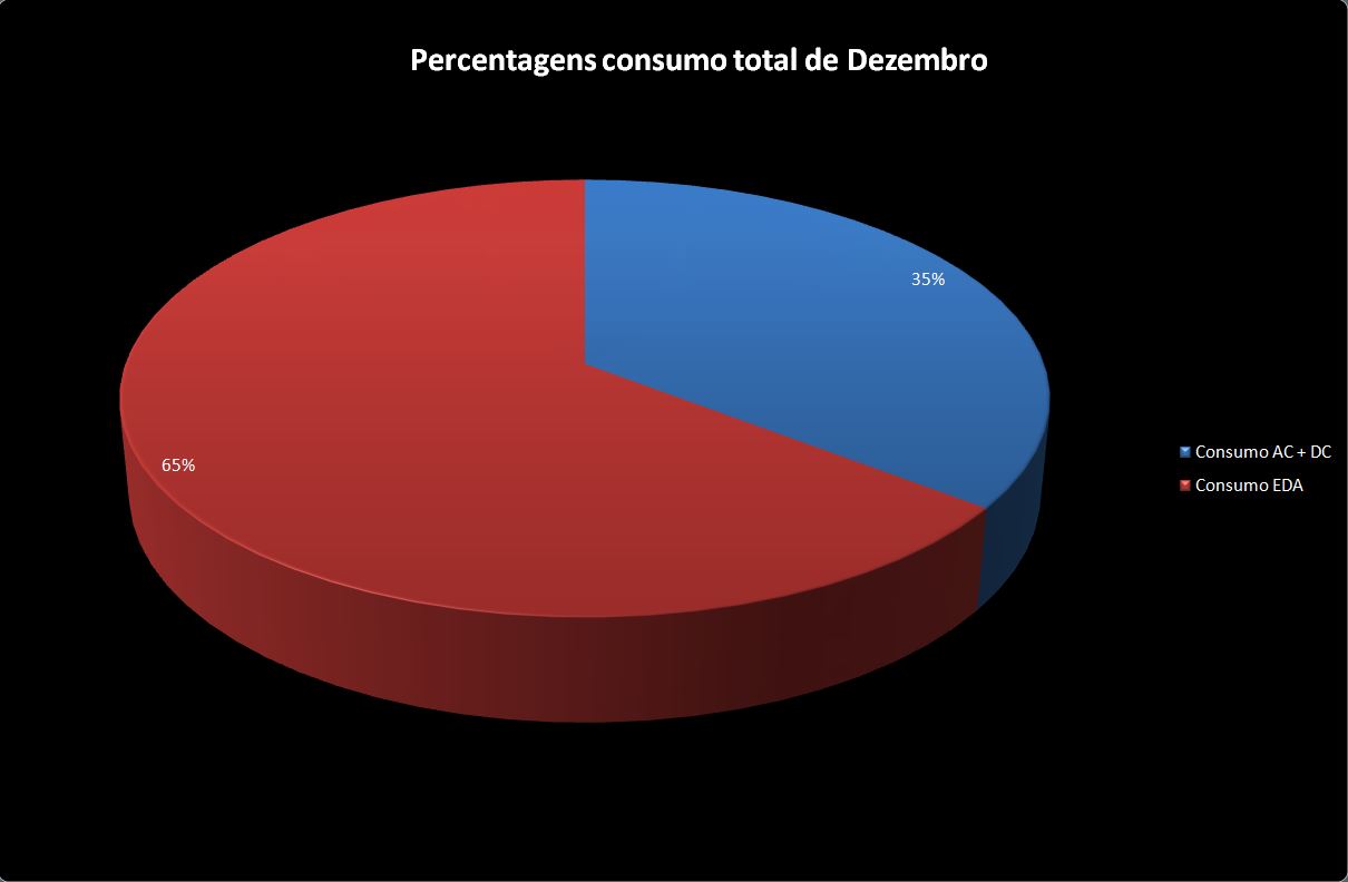

Bom, chegamos ao final do ano, com mais um mês de muito nevoeiro e chuva, que se traduziram num mês fraco.
Desde o inicio do ano muita coisa mudou, antes todos os dias abria a porta do quadro, fazia a comutação manual rede alternativas, rodava os painéis manualmente, etc.
Agora com tudo automatizado passo meses sem olhar para o sistema... (só mesmo para as contagens) perdeu-se um pouco aquela ligação que tinha antes com o sistema
- Contagem Dezembro.JPG (100.03 KiB) Visto 3943 vezes
- Percentagem Dezembro.JPG (43.81 KiB) Visto 3943 vezes
- Media Anual 2014.JPG (45.64 KiB) Visto 3943 vezes

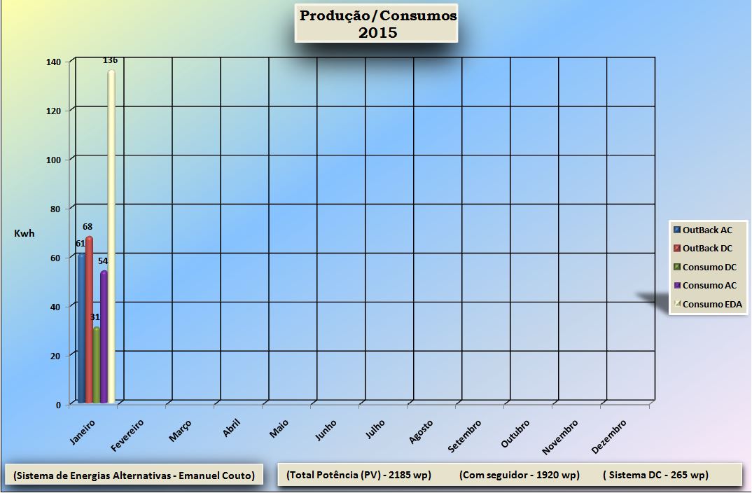

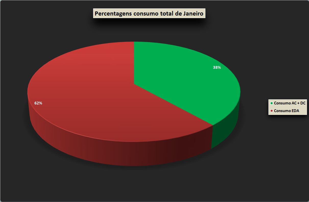

Bem malta... Vamos lá começar as contagens de 2015.
Infelizmente as notícias não são nada boas para o meu sistema, e como sou apologista que não devemos compartilhar apenas as coisas boas, aqui vai.
Tenho um problema num vaso de uma das baterias que acabou por proliferar por todo o banco, e ter interligado (12) vasos em série não ajuda em nada...
E como o sistema está em modo completamente automático, tanto no quadro, como na estrutura dos painéis, agora levo muito tempo que não olho para aquilo, só o faço para retirar as contagens. Isso não ajudou nada em conseguir detectar a tempo e trocar a bateria que tinha o vaso afetado...
Mas não vale a pena desanimar, apesar de ter plena consciência do que isso me vai afetar em termos de produção total...
- 1Contagem Janeiro.JPG (94.12 KiB) Visto 3813 vezes
- Percentagem total Janeiro.JPG (46.23 KiB) Visto 3813 vezes
