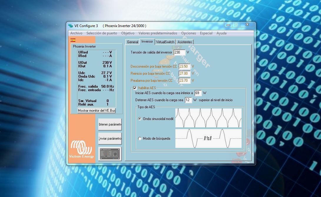

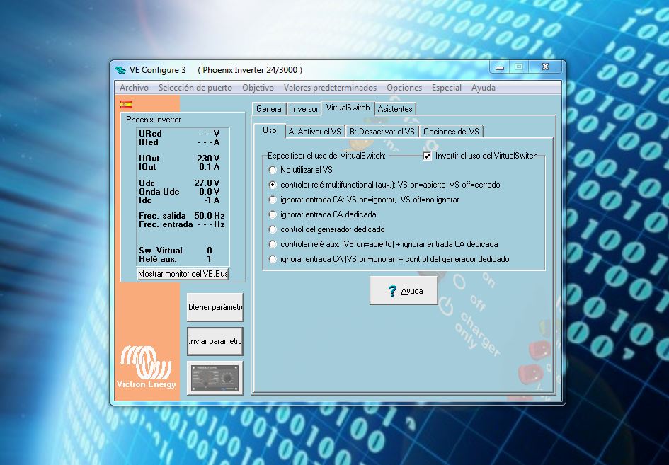

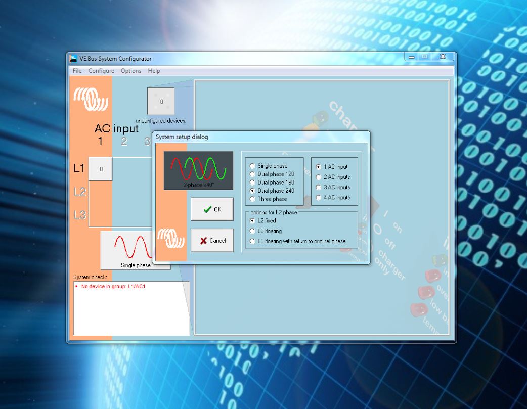

Autor do tópico - Moderador
Alguns parâmetros do meu conversor (AC) no PC.
- Configurações3.jpg (106.23 KiB) Visto 4815 vezes
- Configurações2.jpg (106.39 KiB) Visto 4815 vezes
- Configurações1.jpg (118.51 KiB) Visto 4815 vezes

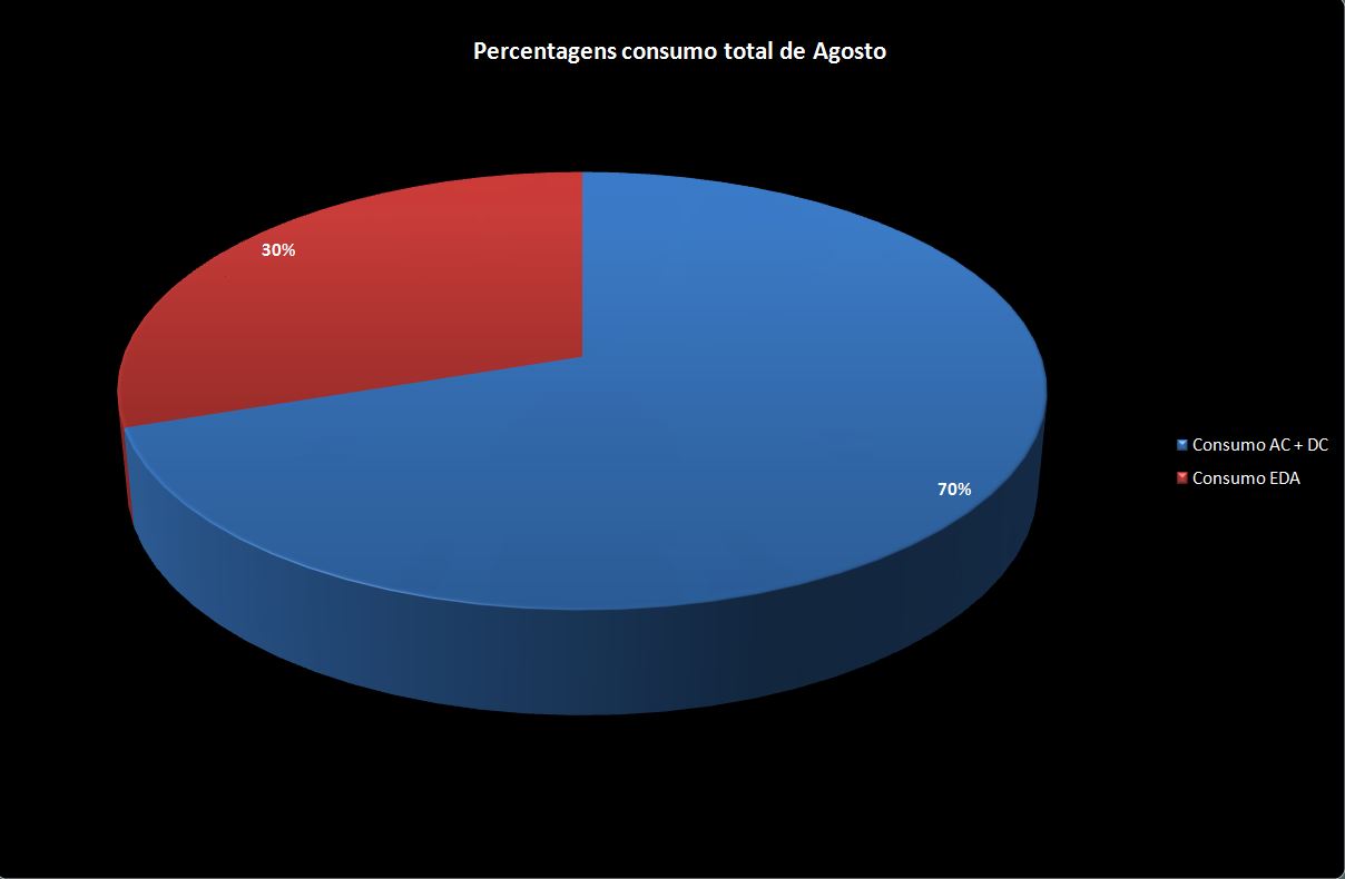

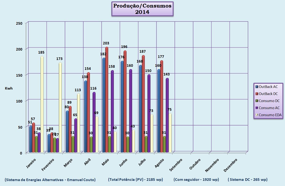

Contagens de Agosto.
Pensava que este mês iria ser bem melhor...
- Contagem Agosto.JPG (118.96 KiB) Visto 4794 vezes
- Percentagem Agosto.JPG (43.37 KiB) Visto 4794 vezes

Epa o que interessa é que andas a reduzir a fatura da rede e se já andas nos 30% talvez em breve consigas ir abaixo dos 25 ou 20 %..
Quem me dera ja ter um sistema como o teu hehehe, ainda falta um bom caminho para lá chegar, mas com o tempo td se faz..

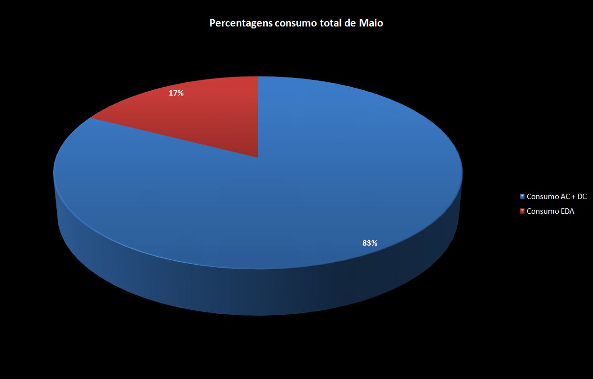

Amigo, já consegui (17%)..!!
Infelizmente estes últimos meses não têm sido grande coisa.
Os resultados das minhas produções mensais poderiam ser muito superiores, se tivesse maiores consumos durante o dia.
Num dia de Verão com sol de manhã até a noite, e descontando as perdas por calor, produzindo (1600W) imagina os watts que teria ao fim do dia..!
A questão é que o sistema corta muita energia, pois os meus consumos durante o dia anda à volta dos (500w) e se as baterias já se encontram nos estágios (absorção/flutuação) a corrente aproveitada pelas mesmas é muito pequena.
Agora ao fim do dia onde já se encontra o pessoal todo em casa, os consumos aumentam muito, e dependendo da hora o sistema terá que ir buscar esta energia às baterias.
A vantagem de ter mais painéis, é quando há pouca luminosidade, pois há mais painéis para somar watts, havendo maior possibilidade de manter o sistema nas alternativas por mais tempo.

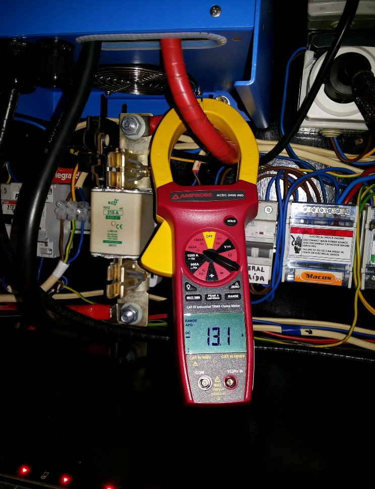

Falando em baterias.!! e falando da energia que gasto à noite em horários mortos...
Quando o sol se põe, e agora cada vez mais cedo, o fornecimento de energia da casa fica totalmente dependendo das baterias.
E pelas medições que tenho feito, tem sido considerável...
Na foto tenho uma medição de um gasto praticamente contínuo, com apenas os consumos em stand-by de alguns equipamentos, com (2) frigoríficos, na altura que estão a gastar menos (1) servidor, nada mais.
Acrescentaria que quando os frigoríficos estão a gastar mais, estes (Ap) sobem para o triplo, por algum tempo.
Se multiplicarmos estes gastos por (12) horas, é muita energia...
O horário de maior consumo, é das (17h) às (00h) com mais aparelhos ligados, as portas dos frigoríficos mais vezes abertas, etc.. a média é de (45/50Ap)

Quem me dera ter essas médias.
Mas estamos em patamares diferentes.
O que interessa é os kwh a menos num lado e a mais no outro......

Vá lá Emanuel!!! isso dá mais de 10kw de energia consumida nas 12h! não te parece muita xixa?? nunca as conseguirias carregar!Emanuel Couto Escreveu:Falando em baterias.!! e falando da energia que gasto à noite em horários mortos...
reformula lá as contas de forma que sejam mais credíveis, ou então diz a que horas é que o sistema faz bypass
caso contrario o pessoal mais verde ainda acredita, depois apanham uma desilusão

Acredita, salvo seja.
Não expôs aqui as contas pra não levantar contradições.
Unicamente confirmei quê ele tem um sistema um bocado a frente do meu......

Não estou aqui para enganar ninguém...!!! ((Não sou destes))...visitante1 Escreveu: Vá lá Emanuel!!! isso dá mais de 10kw de energia consumida nas 12h! não te parece muita xixa?? nunca as conseguirias carregar!
reformula lá as contas de forma que sejam mais credíveis, ou então diz a que horas é que o sistema faz bypass![]()
Fiz as medições nas horas que disse, e deu estes valores (acredite quem quiser) mas claro que não estou a medir a corrente a toda a hora, deve haver alturas da noite que os consumos sejam muito inferiores, pois as cargas de maior consumo, ou seja os sistemas de frio variam muito.
E mesmo quando me referi à altura de maior consumo, das (17h) as (00h) que os consumos era em média (50Ap) não são contagens exactas, não estou a fazer medições a toda a hora...
Umas devem gastar mais, outras menos.
Admito que estas médias requerem ser analisadas com mais rigor.
Mas as medições que fiz, em diferentes dias foram estas...!!
A respeito do by-pass!
Num dia com bastante luminosidade de manha à noite, com o sistema várias horas em absorção/flutuação, não passa para a eda, num dia com menos luminosidade, faz by-pass pela madrugada aos (23,5V) não sei a que horas.
E não esquecer que (pelo menos no verão) das (17h) até ao anoitecer, tem pelo menos (4h) de luminosidade, sobrando (3h) até as (00h)....
