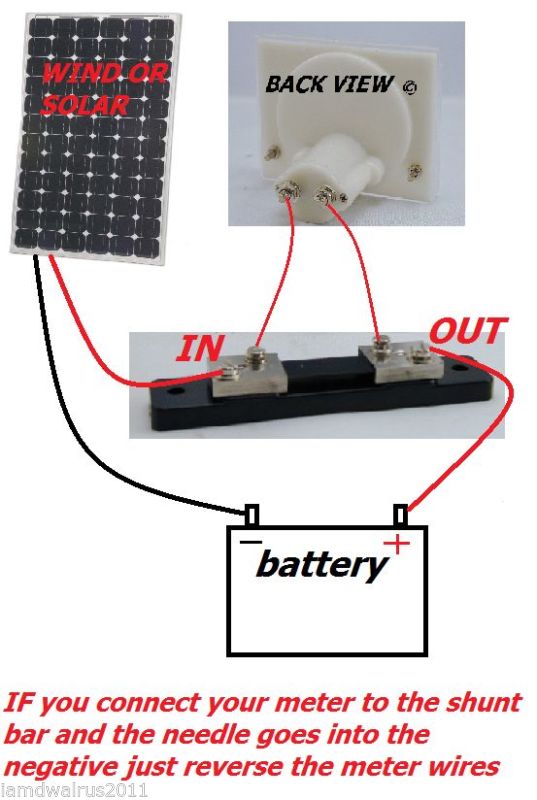

Boas amigo, então é recomendável ligar um amperimetro aos (PV) ? o mesmo não pode queimar ? ou será preciso meter um shunt ? Já li alguns comentários que dizem para não ligar directamente, existe por ai algum video que demontre a ligação correcta ?
Descobri este desenho na net e em principio assim deve dar para saber os amperes, podes confirmar este esquema ?

É super fácil ligar um amperimetro, logo que o ligues em série, não vai queimar nada!
Na própria caixa do equipamento vem a forma correcta de o ligar.
Sim, o esquema na foto está da forma correcta

ok amigo, quando lá chegar vou fazer testes e depois vejo se tudo corre bem..
Como disse o amperimetro irá ser digital e não igual á imagem em cima, por isso o esquema pode variar ligeiramente..
Eu ainda só liguei o amperimetro de forma que esteja a ler o que se consome, agora ligado a um painel nunca liguei, mas vou fazer primeiro outra coisa, vou comprar um multimetro novo que já lê até 20A e faço o teste no telhado para saber quantos amperes estão a debitar em paralelo, e depois faço o teste já na garagem para confirmar que os mesmos estão a chegar ao amperimetro digital em condições e com + ou - os valores que li no telhado, porque pode haver uma ligeira variação devido aos metros de cabo..

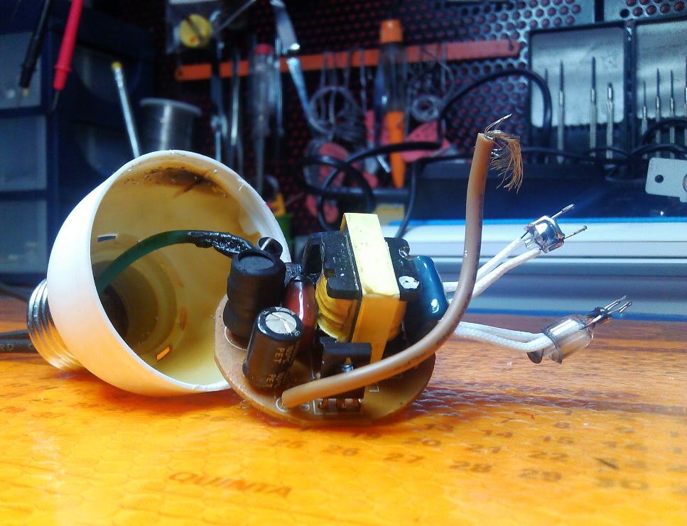

Primeira baixa no meu sistema de iluminação a (12V) sem hipótese de reparação.

Boas amigo, epa isso queimou mesmo, mas as lampadas agora até nem são muito caras, repões isso rápidamente, apesar dessa me parecer ser uma lampada costumizada acho eu..

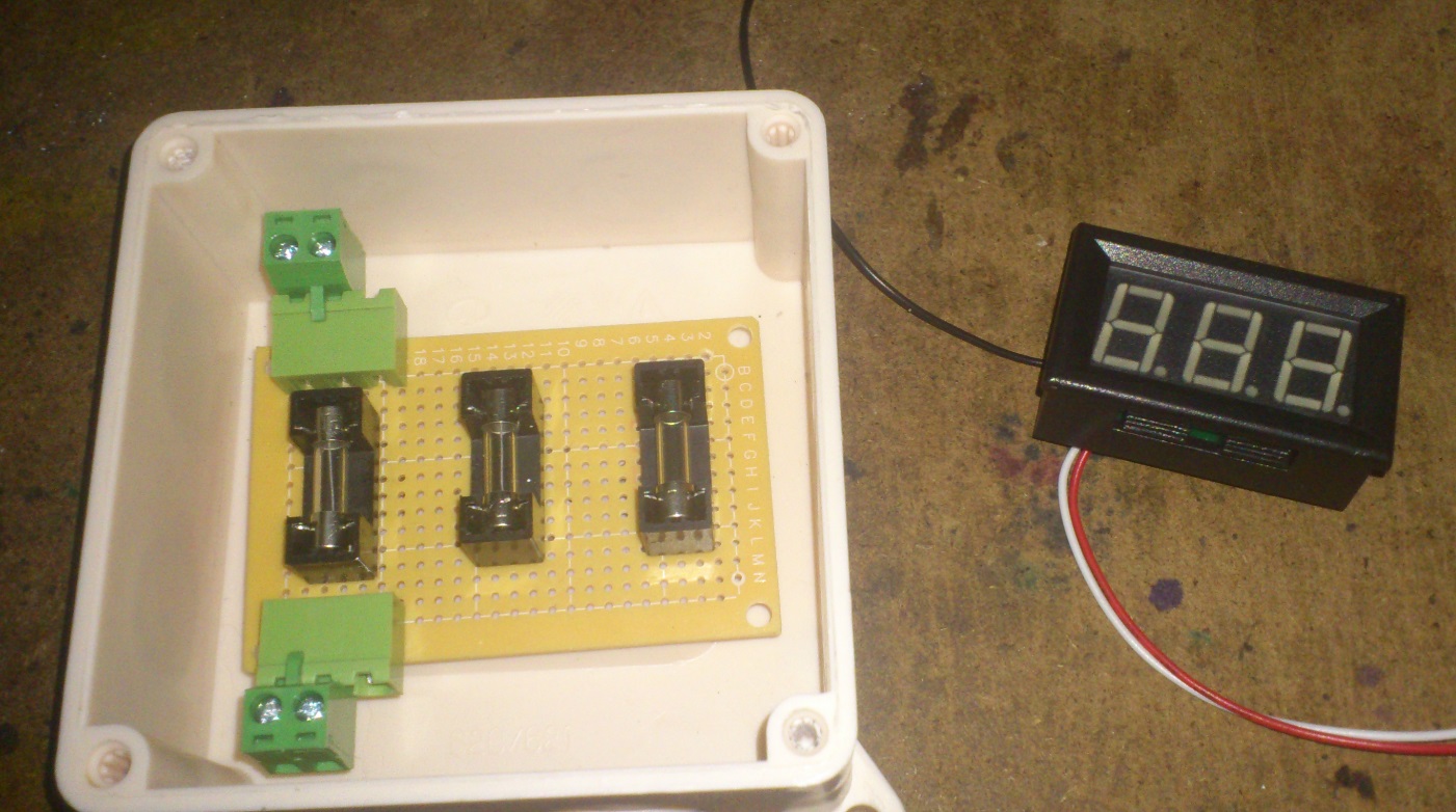

Bem eu também tenho andado entretido com algumas ideias e estou a preparar um módulo de fusiveis de protecção, já fiz uns ensaios até 24V e com sucesso e agora falta-me testar perto dos 40V, mas só posso concluir isso quando chegar lá cima..
Sendo assim fica ai a 1ª imagem da ideia do módulo, sem resistencias nem condensadores, a caixa é só para dar uma ideia, mas não irá ser essa porque além do módulo também na caixa irá ter o corte de corrente embutido e um monitor digital da entrada da voltagem dos paineis.. Mas depois vou mostrando os outros passos que vou fazendo..

Por acaso estas lâmpadas não foram nada baratas na altura, mas pelo menos dão bastante luz, só espero que o que aconteceu com esta seja um caso isolado...

apesar de não estar a perceber a tua ideia do módulo!

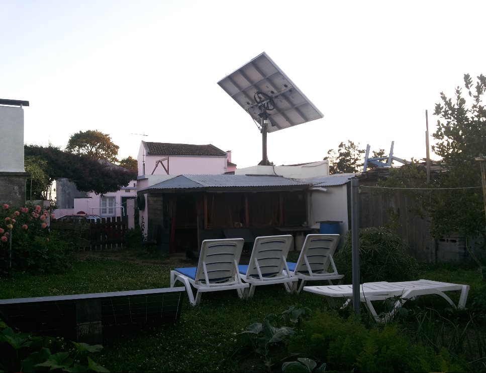

Até que enfim um dia com uma boa luminosidade
Neste momento o outback está a registar (7,8KW)

Boas amigo Emanuel, a tua estrutura está um espectáculo sim senhor
, foi muito trabalhinho para pôr isso tudo em condições hehehe..

Obrigado, sim deu algum trabalho, mas valeu a pena

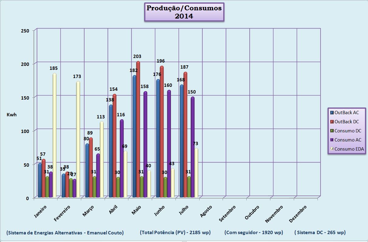

Autor do tópico - Moderador

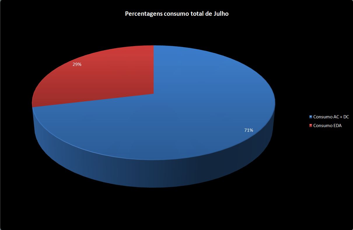

Finalmente cheguei, e afinal a coisa não foi tão má como estava a pensar
Que venha o Sol.......
- Contagem julho.JPG (117.91 KiB) Visto 3742 vezes
- Percentagem Julho.JPG (40.99 KiB) Visto 3742 vezes

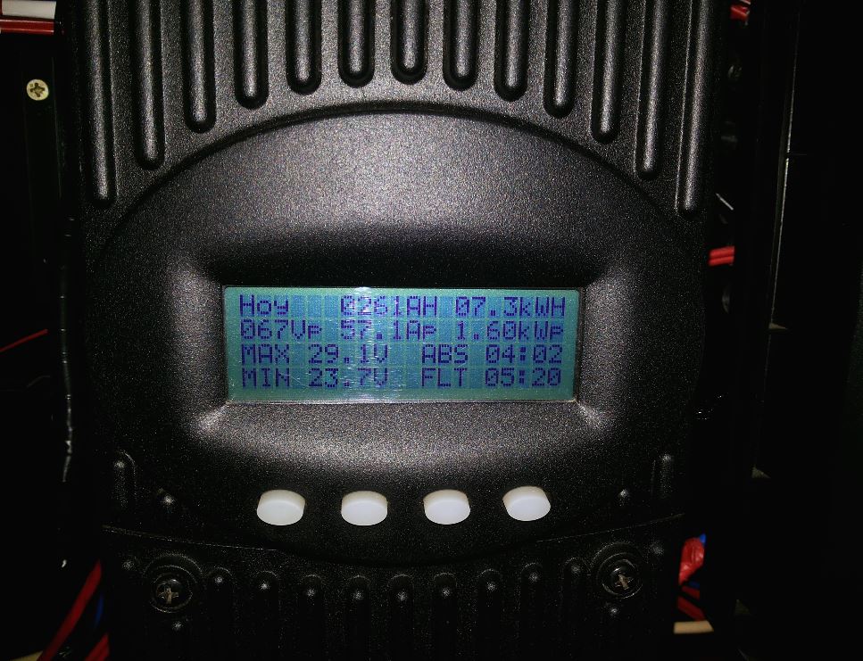

Há aqui um pormenor que me esqueci de dizer (e como tenho mencionado as minhas configurações com alguma malta) ao verem a foto acima dirão que não são as que tenho referido!
Agora no verão como o compartimento das baterias apesar de ser ventilado fica mais quente, por este factor resolvi descer a tensão de Absorção em (1v) e a Flutuação tb (1v).
Ficado (ABS=29V) (FLT=28V)

- Mensagens: 2374
Corrige para kWh porque eu já estava farto de matutar como é que com 8 painéis de potência entre 200W e 250W estavas a registar uma potência de 7.8 kW até me lembrar que só poderia ser o acumulado de energia em KWh.Emanuel Couto Escreveu:Até que enfim um dia com uma boa luminosidade![]()
