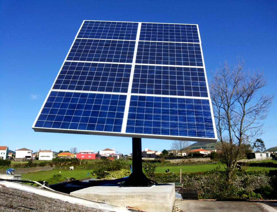

Pediram-me para colocar uma foto da minha estrutura, apesar de já estar aqui no tópico, a foto que queria mostrar, não estou a conseguir encontrar a página em que se encontra, para dar o :arrow: link!
Sendo assim, é mais fácil e rápido colocar uma que tenho aqui no PC.

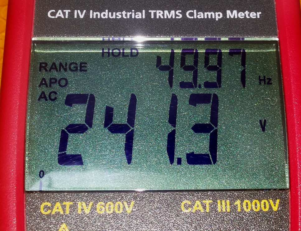

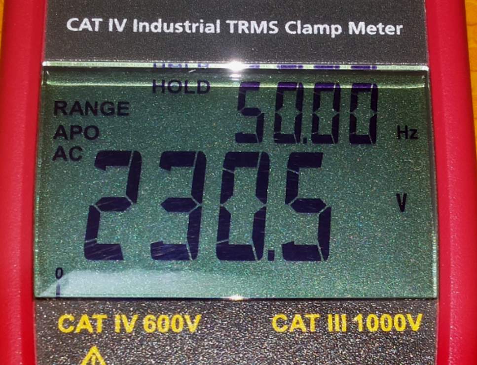

Há dois dias atrás o pessoal de EDA andou na minha rua a fazer manutenção na cablagem das embaixadas, trocando cabos etc..
Com esta manutenção era suposto o sinal continuar na mesma ou mesmo melhorar, mas pelos vistos não!
Desde a tal manutenção o sinal da rede EDA está em constantes flutuações ((num segundo a tensão vai varias vezes de (241v a 245v))..!
Sei que o sinal anterior não era grande coisa... mas nunca vi um comportamento destes!!
Alguém já teve, ou tem um comportamento destes :?: Se sim gostava que desse o seu testemunho!!
Estou para mandar um mail para o fornecedor a informar tal comportamento, e da coincidência da ocorrência ter sido depois da manutenção.

Acabei de falar com um amigo meu ligado à (EDA) que amanhã mesmo vai saber qual foi a equipa de serviço que esteve na minha rua, e que vão mandar um técnico ao local ver o que se passa.
Viver numa ilha pequena tem as suas vantagens ;)
Essa variação depende da linha...
Ainda a tempos fui a uma casa coloquei a carga a minha mota a (2700w) e a tensão veio para 200v .
A casa fica no fim do ramal.

Hoje acordo sem energia na casa toda :shock:
Já constatei, que durante a madrugada o sistema (energias alternativas) fez a comutação para rede EDA, e possivelmente nesta altura a rede caiu!
Já fui ver no quadro de entrada da EDA e o disjuntor de segurança permanece ligado.
Já sabia que algo estava mal depois da tal manutenção...
Entretanto já fiz uma aldrabice (do lado das alternativas) para continuar com energia na habitação.
Ao fim da tarde a energia foi restabelecida....
E afinal não fui o único a ter problemas! Antes de mim, houve uma pessoa na minha rua que já tinha ficado (8) horas seguidas sem electricidade :(
É nestas alturas que damos o valor de ter um (sistema de energias alternativas) independente...
Voltei a fazer medições, a tensão voltou ao normal, sem as frequentes oscilações.

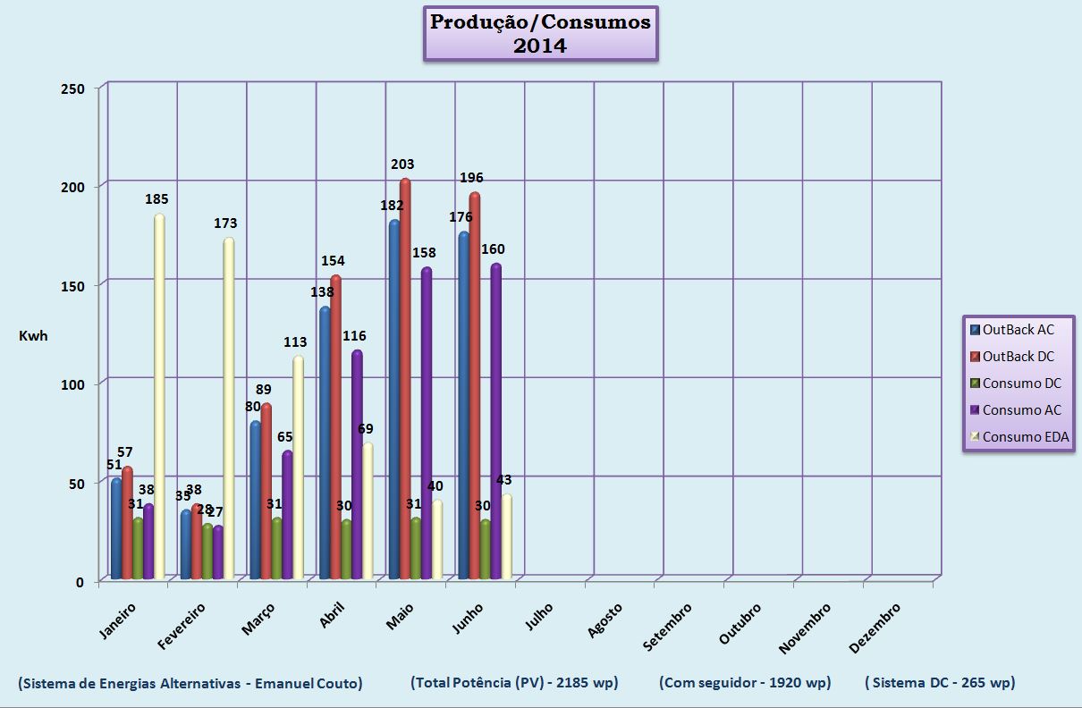

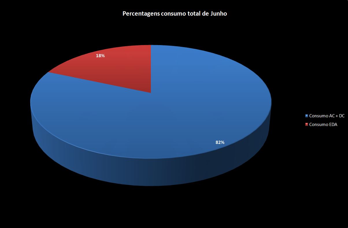

Mais uma contagem de fim do mês.
Gostaria de salientar (1) ponto!
As produções diárias são sempre reguladas pelos consumos instantâneos! O que quero dizer com isso?
A produção total ao longo do mês poderia ser muito mais alta, mas ao longo do mês o sistema esteve centenas de horas em flutuação e se, nestas alturas, ocorressem maiores ((consumos instantâneos)) a produção seria bem maior!
Mas tb não vou começar a gastar só por gastar, só para aparecer mais watts produzidos ao fim do mês....
Só para terem uma ideia!
Houve dias em que o sistema esteve com (9h) divididas pelos estágios de (absorção) e (flutuação), com um diferencial em watts de ((produção e consumo, insignificantes...))
Mas estes sistemas são assim mesmo, vamos sempre perdendo alguma coisa...
Nota final (foi um bom mês) apesar de alguns dias muito nublados, vamos lá ver o próximo :roll:

Boas amigo emanuel, só uma questão, os seus paineis são policristalinos correcto, pelo menos na imagem parecem ser ? porquê esta opção e não os monocristalinos onde podia tirar mais rendimento de energia ?
Cumps..
Produção PV : 480 W / 300Ah
Controlador : MPPT 40A
Amigo (AngelSpeedy) optei por painéis policristalinos por estes serem mais baratos.
Na verdade com painéis monocristalinos ia retirar o mesmo rendimento que retiro com estes! (Passo a explicar!)
Como as células policristalinas são menos eficientes em relação às mono, os fabricantes aumentaram o número de células das poli por painel, para compensar o menor índice de eficiência, resultando em painéis maiores.
Sendo assim, no máximo teria uma área de painéis menor,  que não deixaria de ser uma vantagem (menor resistência ao vento) mas pela diferença de preço não justifica ir para os monocristalinos (a não ser que o utilizador tenha uma área muito reduzida para a colocação dos mesmos)
Espero que tenha ficado esclarecido, e ((já agora)) para quando um tópico seu, com o seu projecto de energias alternativas!?
Abraço.

AngelSpeedy Escreveu:Boas amigo emanuel, só uma questão, os seus paineis são policristalinos correcto, pelo menos na imagem parecem ser ? porquê esta opção e não os monocristalinos onde podia tirar mais rendimento de energia ?
Cumps..
Sim defacto são mais eficientes quando não temos muito calor abrasador.
Tens razão JoseB..!
Os monocristalinos são ainda piores que os policristalinos em temperaturas elevadas, apesar de ambos serem fabricados com tecnologias muito parecidas.

Boas amigo Emanuel, pois eu sabia que os (poli.) até em tempo nublado eram mais eficientes que os (mono.), mas não sabia que eles tinham inserido mais celulas para compensar, sendo assim nesse caso porreiro..
