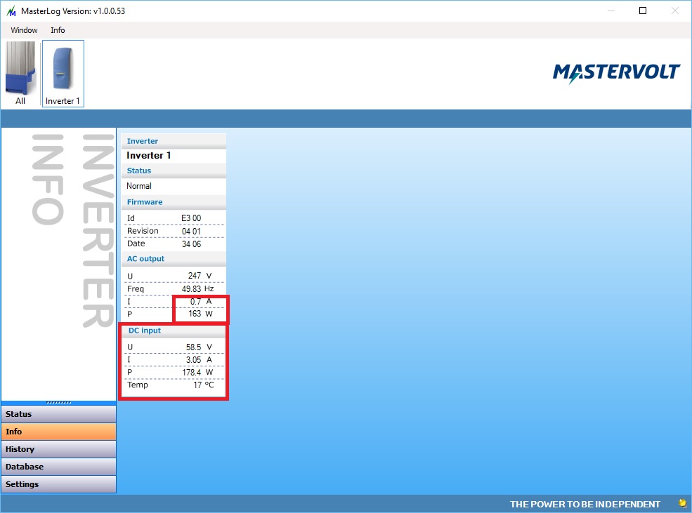

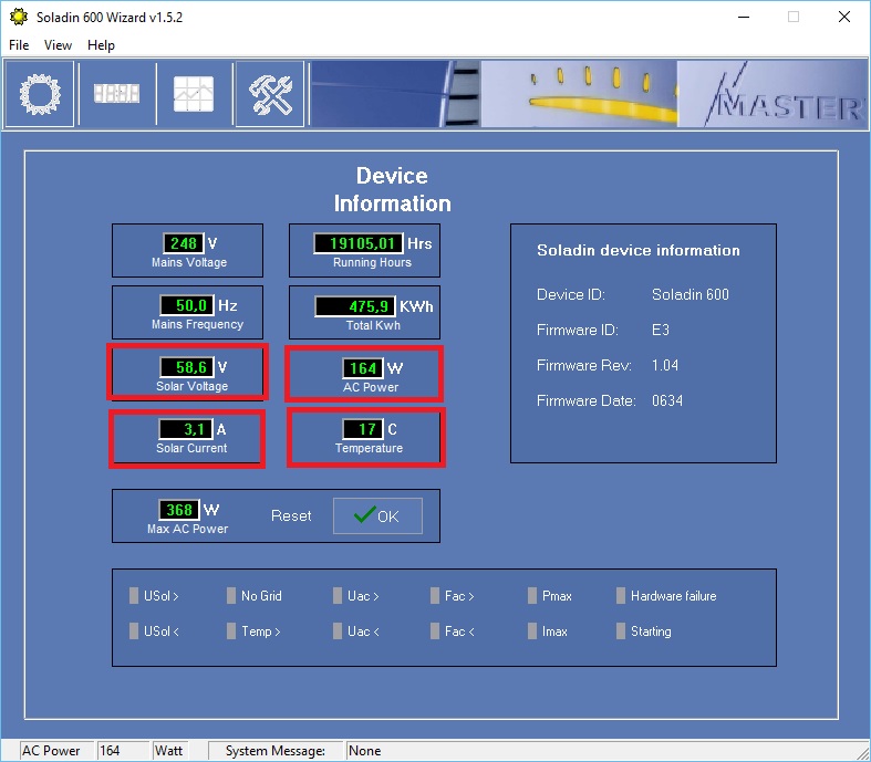

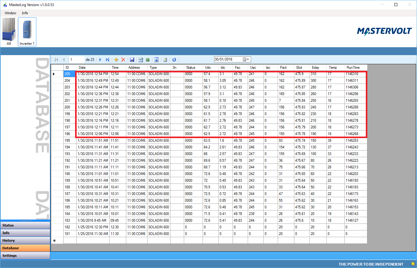

Quase 13h
Inclinação 35º
Orientação sul.
Céu completamente limpo.
4x80 320w
Não acham que os painéis estão a enviar pouco para o inversor?

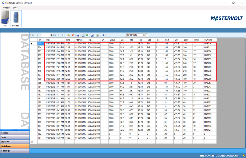

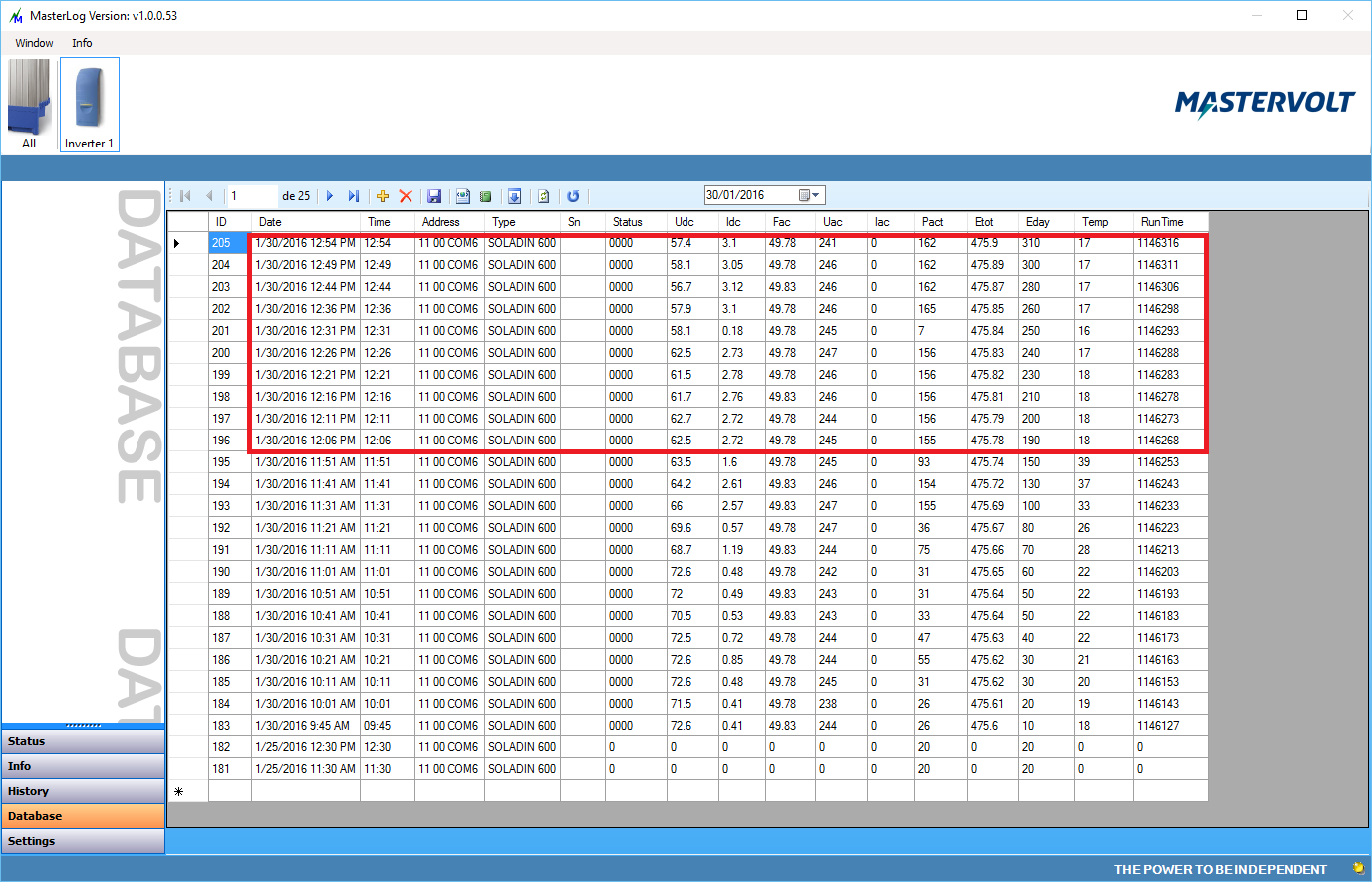

Silverio28
Mensagens: 174
Registado: sexta nov 02, 2012 12:13 pm
Re: Sistema solar para reduzir fatura
Mensagem por Silverio28 »
Entre as 12h e as 13h
accoelho
Mensagens: 482
Mensagem por accoelho »
Se tens dúvidas mete um medidor na entrada do soladin e faz as contas.
Pelo que apresentas pelas contas e perdas ta normal.

accoelho Escreveu:Se tens dúvidas mete um medidor na entrada do soladin e faz as contas.
No soladin acho que está tudo normal. Tem 90%de rendimento está tudo normal e agora já tem a temperatura certa.
O que acho que está mal são os painéis. Que acho que estam a colocar poucos watts no inversor.
Com um dia fresco com as condições ideais para uma boa produção. No máximo só chega ao inversor 200w dos painéis. Acho que deveriam chegar mais não? O normal a chegar é 160/170w.
