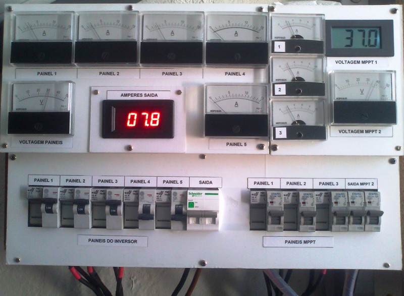

A Ultima atualização do sistema. Eu gosto muito de instrumentos de medida.
Depende da voltagem predefenida para a passagem há rede e da carga das baterias. Já aconteceu ele voltar às baterias (neste caso já era noite) mas em regra geral ele volta ao solar quando as baterias estão acima dos 90% de carga penso eu (ainda não consegui saber o valor exacto pois quando tal acontece eu estou a trabalhar). Como tenho a opção de carregar as baterias só pelo solar ela dá prioridade ao carregamento.
Ex. tenho o valor de 23.5V para passagem há rede e ele costuma fazer a passagem de manhã ao ligar o secador (1200W). Ao almoço já tenho as baterias carregadas(se o tempo permitir) e ele está a alimentar a casa pelo solar.
- Fotografia0201.jpg (107.27 KiB) Visto 9146 vezes

Re: Lorenzo Green Power
JMLorenzo!
Este quadro ficou espetacular!!
Já agora a respeito das baterias!
Como sabes que as baterias estão carregadas!? (Supostamente baseado na tensão do mostrador) infelizmente as coisas não são bem assim!
As baterias não ficam carregadas tão rápido!
Era uma maravilha se fosse assim ((de manhã descarregadas e à noite a 100% de carga))
Podes ter a informação da tensão do banco de (12,6V/12,7V) que aparentemente as baterias estão carregadas, e na realidade "podem" estar a 60% de carga!
Não vou entrar em pormenores o porquê de isto acontecer.
Uma bateria num primeiro estágio de carregamento, realmente absorve muita corrente, dependendo do conversor e do potencial (PV) em poucas horas ela vai elevar a tensão e o conversor vai rapidamente reduzir (bastante) esta corrente para não a danificar (estado de flutuação).
Esta redução de corrente (por exemplo no meu sistema) pode ir de (60A) para uns insignificantes (5A).
Agora é só fazer as contas de quanto tempo vai levar a carregar uma bateria como as minhas de (250A)....
Há uma maneira de comprovar isso, é testar a densidade do eletrôlitro, mesmo assim (se não foi colocado a mistura correta de (água/ácido) vai dar uma informação incorreta!
E quando a bateria está realmente carregada, "na maior parte das vezes" não está a (100%) mas sim a (80%) de sua carga.

Sim Emanuel têns razão, carregadas é maneira de dizer apesar do monitor dizer 100% elas nunca estão carregadas ainda por cima nestes dias em que o sol pouco aparece.
