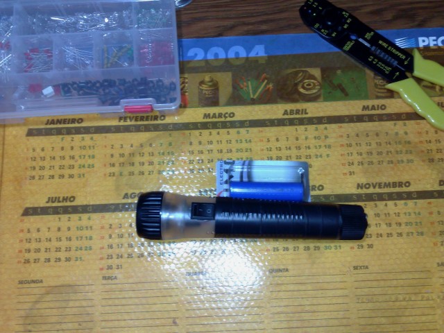

Como a moda das luzes leds pegou!
Pelos vistos muita malta, que não tem nada a haver com o forum e energias alternativas, estão interessados em saber mais sobre o tema.... muito bom.....

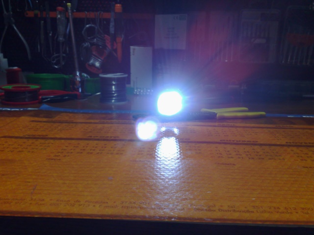

Acabadinha de ser montada, trago agora uma lanterna extremamente económica, e apesar de só levar 5 leds alto brilho 5mm
tem um grande foco de luz, em muito devido à sua bela pilha de lítio que apesar de pequena, tem quase 2 amperes, muito bom e claro recarregável, neste caso a energia solar.

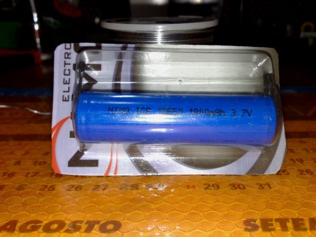

Queria só alertar que as lâmpadas lítio tem menos tolerância a cargas excessivas, mas na boa!
Não explodem tão facilmente como se diz por ai!
Já fiz a experiência, com uma em sobre carga, e ela não explodiu, apenas ficou mais gorda :lol: Mesmo assim não aconselho tentarem isso.
Material:
-uma "carcaça" de lanterna (daquelas de sacudir, movimentando um íman entre fios de cobre, criando um campo electromagnético, por sua vez os eletroes livres são encaminhados para uma ponte rectificadora, por fim na bateria...
mas estas lanternas não são muito eficazes, e dão uma luz relativamente fraca só com um led);
-um interruptor pequeno;
-5 leds alto brilho;
-uma pilha de 3,7 v 1800 miliamperes;
- algum fio.
E é só.... carregada sempre no solar...... e dura dura....... :lol:

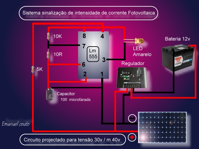

Este é o esquema do meu sistema de monitorização de corrente fotovoltaico.
Tentei reduzir os componentes electrónicos ao máximo, no esquema original que criei, tem mais umas coisas, mas o principal,
está aqui, completamente funcional, e mais fácil de perceber.

Desculpa lá incomodar, mas esse teu circuito varia a frequência a que o LED pisca com base na tensão no painel solar e não na corrente.
Colocado em paralelo o circuito apenas consegue amostrar a tensão, nunca a corrente.
Com um painel solar a descarregar numa carga resistiva, é verdade que quanto mais corrente, mais tensão tem aos seus terminais, mas ao carregar uma bateria e especialmente com um controlador de carga e então se este tiver MPPT, a corrente pode aumentar sem que haja aumento de tensão.
Isto claro, não desconsiderando o restante trabalho que tens executado, que está com bastante qualidade.
