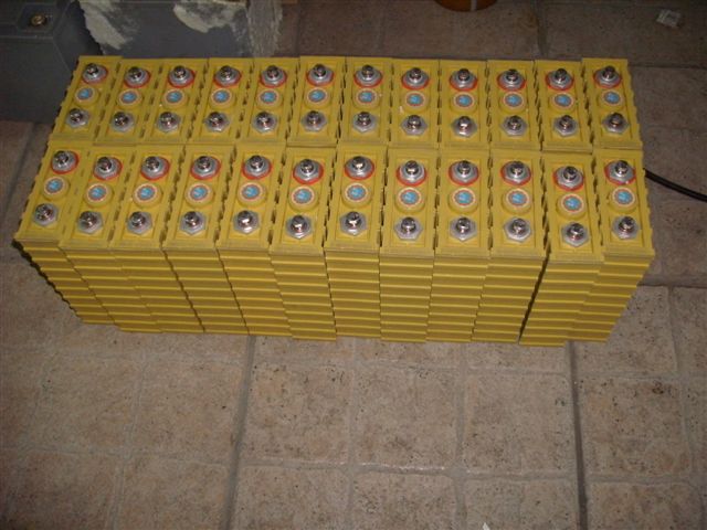

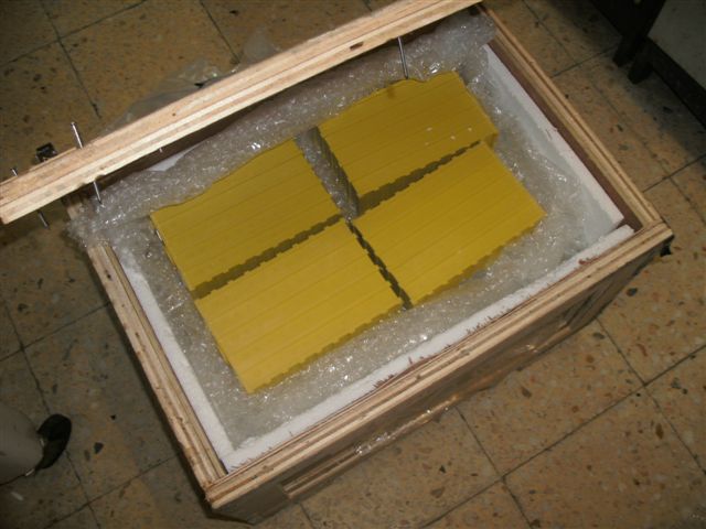

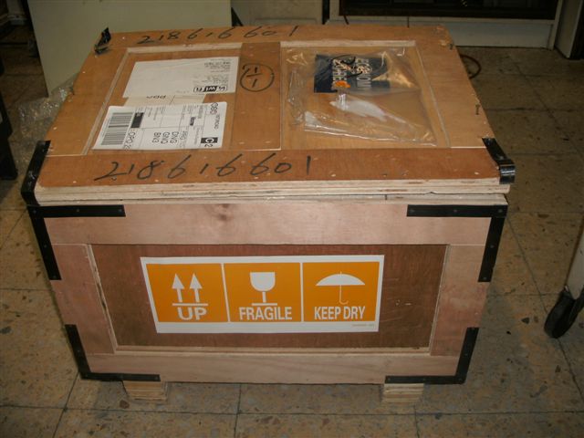

após decisão tomada aqui vai..
- O material veio da Republica Checa, e demorou uma semana a chegar. A transação foi fácil, e paguei IVA de 20%, por ser de um membro de UE.
- caixa.JPG (52.52 KiB) Visto 3689 vezes
- Tudo está conforme.
- caixa2.JPG (54.88 KiB) Visto 3689 vezes
- Ena, tantas....
- bat.JPG (61.08 KiB) Visto 3689 vezes

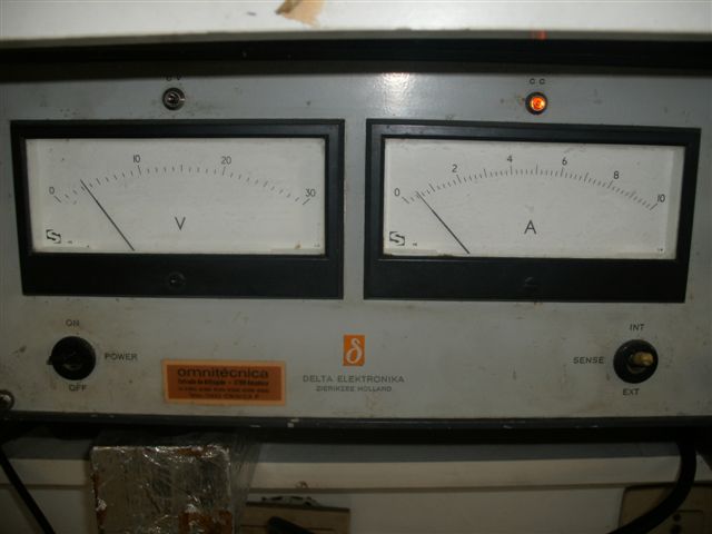

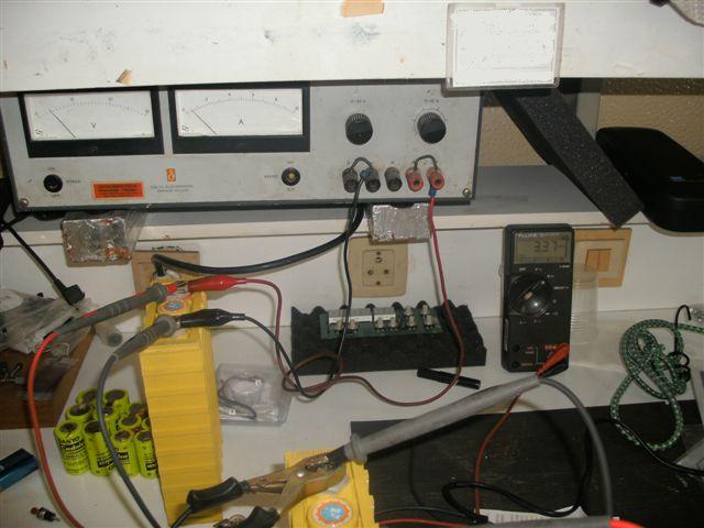

como as baterias são novas foram todas carregadas conforme instruções do fornecedor, carga lenta, que eu optei por 500ma e após duas horas 1a, com a tensão de primeira carga de 4v.
pois este processo eu fiz modulo a modulo, para controlar a tensão e corrente de cada uma, como eu tenho dois carregadores carreguei duas por dia.
- carreg.JPG (36.62 KiB) Visto 3634 vezes
- carreg2.JPG (53.45 KiB) Visto 3634 vezes

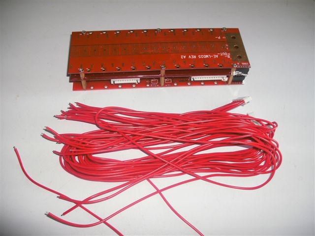

o bms, após escolha foi rápida a sua chegada, e tem todas as características necessárias para fazer o seu trabalho.
o esquema de montagem é bastante simples, basta seguir os seus passos correctamente.
- bms.JPG (50.52 KiB) Visto 3601 vezes
- estes são os terminais de ligação das baterias.
- term.JPG (36.85 KiB) Visto 3601 vezes

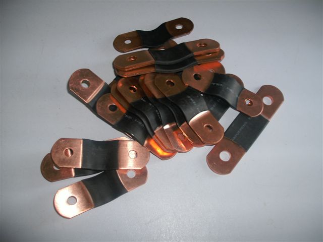

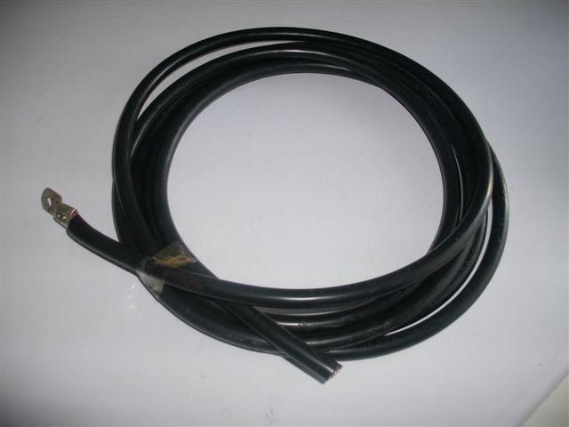

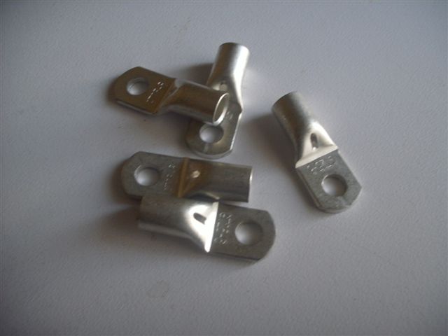

já tenho tudo preparado para fazer a mudança, agora tenho que meter mãos á obra

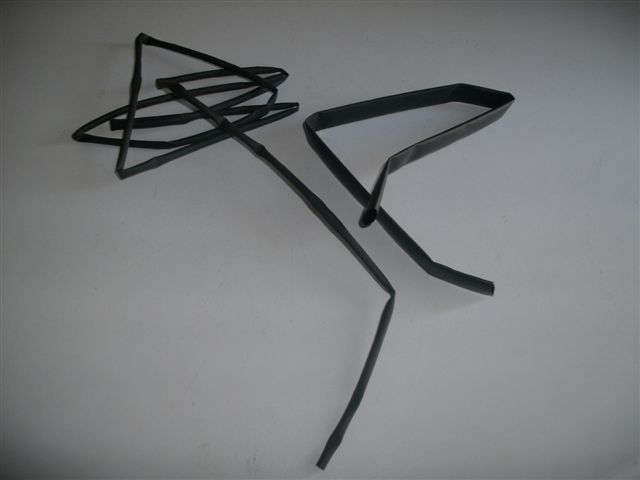

- e a respectiva manga termorectratil
- manga.JPG (23.42 KiB) Visto 3520 vezes
- terminais para o cabo
- terminais.JPG (30.48 KiB) Visto 3520 vezes
- o cabo de 25mm2
- cabo.JPG (30.5 KiB) Visto 3520 vezes

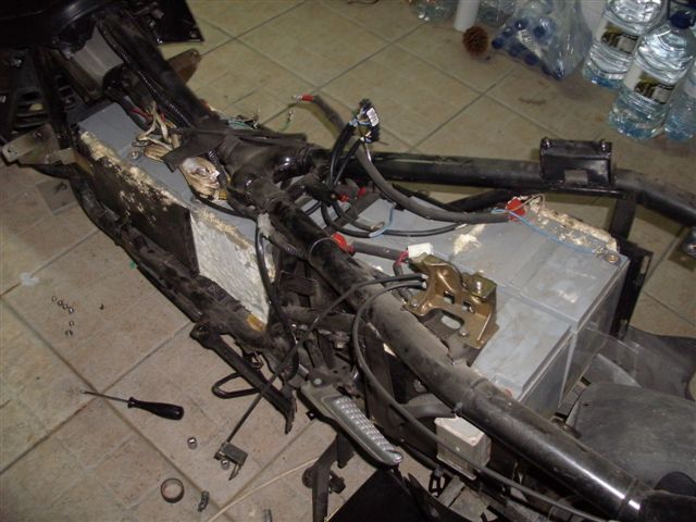

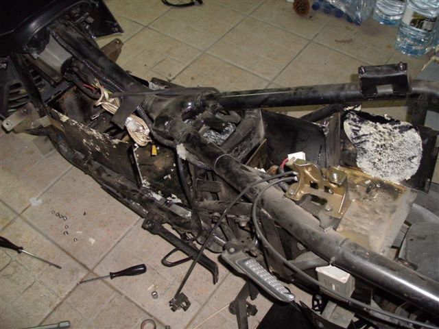

aqui está o começo da mudança, com a retirada das baterias de gel.
- aqui são as baterias de gel
- gel.JPG (64.67 KiB) Visto 3433 vezes
- agoora sem baterias
- sem baterias.JPG (70.72 KiB) Visto 3436 vezes

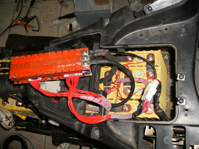

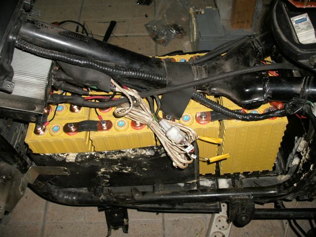

e ainda vou a meio, e estou de facto a gostar, é um verdadeira aventura,
já fiz vários rascunhos como haveria de colocar as baterias, e finalmente acertei, consigo colocar as baterias todas em serie com apenas um cabo para ligar as que estão em baixo com as que estão por baixo do banco, pois inicialmente tinha a ideia de colocar mais alguns cabos, mas não é necessário, e para esta ligação utilizei um dos cabos existentes na mota. claro que utilizei os ligadores de cobre de bateria a bateria.
o bms já funcionou pois deixei ligado e após algumas horas verifiquei que a tensão tinha uma variação de 0,01 entre baterias, e apenas nas que estavam nos extremos.
tive de fazer um cabo do negativo do controlador para o bms.
- Aqui é a parte de baixo que leva 16 modulos
- 16 bat.JPG (75.5 KiB) Visto 3429 vezes
- Esta é a parte traseira que leva 8 modulos
- 8 bat.JPG (77.74 KiB) Visto 3429 vezes
