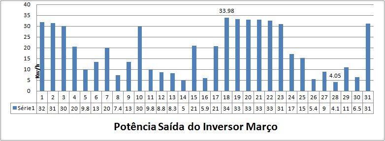

actualização produção de março:
-produção total deste mês foi de 583kw.
-média diária: 18.8kw.
Produção Março 2011.jpg (76.11 KiB) Visto 5522 vezes
para este mês o tempo está mais animador. parece que o tempo das vacas magras está a terminar.
cumprimentos,
nv
Mensagens: 7877
Re: Diario Micro Produção Vila Nova Gaia (com Seguidor)
Mensagem por mauri »
bom gráfico. que diferença faz entre dias soalheiros.
isso é só para alguns! para outros cada dia ficam mais magras!

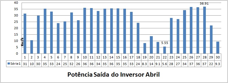

actualização produção de abril:
-produção total deste mês foi de 818kw.
-média diária: 27.3kw.
Produção Abril 2011.jpg (82.39 KiB) Visto 5452 vezes
nv
