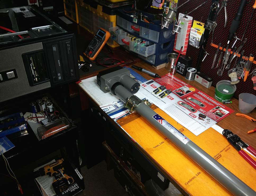

Bem..... finalmente acabou a telenovela do motor a trabalhar a (12V)....!
O motor ficou mesmo queimado, e o fabricante ia dar-me um novo, mas...... depois de muito pensar achei que não estava correto, o fabricante dar um motor novo, onde o mesmo não tinha qualquer defeito de fabrico, mas sim foi queimado por má utilização.
Assim foi... assumi as responsabilidade pela avaria, e disse o que se passou ((que o acionador estava ligado a uma fonte de (12V mais ou menos o peso que ele estava a movimentar, e distância entre eixos)) onde eles logo disseram que o acionador tinha força para movimentar aquela carga, mas não a (12V)...!
Entretanto comprei um motor novo que chegou hoje, sendo mais barato que o outro, pois fizeram a preço de revenda.
Estes acionadores devem ser ligados a (36V) em casos que o próprio não necessita fazer muita força, (a tensão ((mínima)) que devemos colocar nele é de (18V)
Sei que alguns ao ler este texto vão pensar que fui parvo, mas pelo menos fiquei de bem com a minha consciência....
Agora tenho que alterar o seguidor :( para uma tensão de saída o mais próxima possível de (36V)!
Vou colocar a (24V) que é a tensão máxima que os reles suportam. Tomara que seja o suficiente :roll:

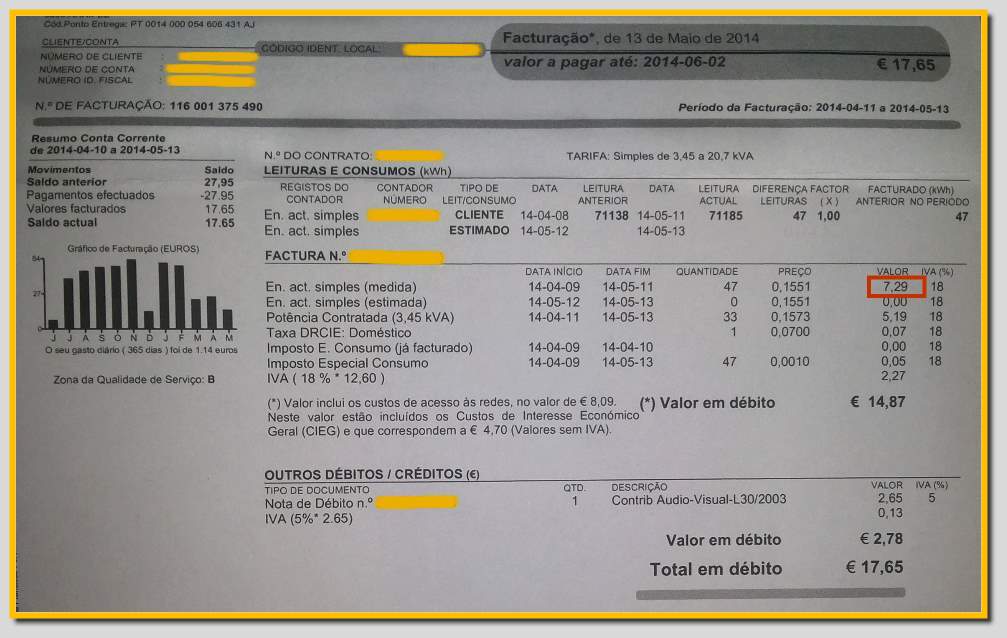

Veio a conta da eletricidade, e no fundo é aqui que se reflete os resultados das nossas produções.
Como podem ver, desisti (e bem) das estimativas, agora só pago mensalmente o que gasto.
E se não fossem todos os impostos associados :( só iria pagar (7,29€)

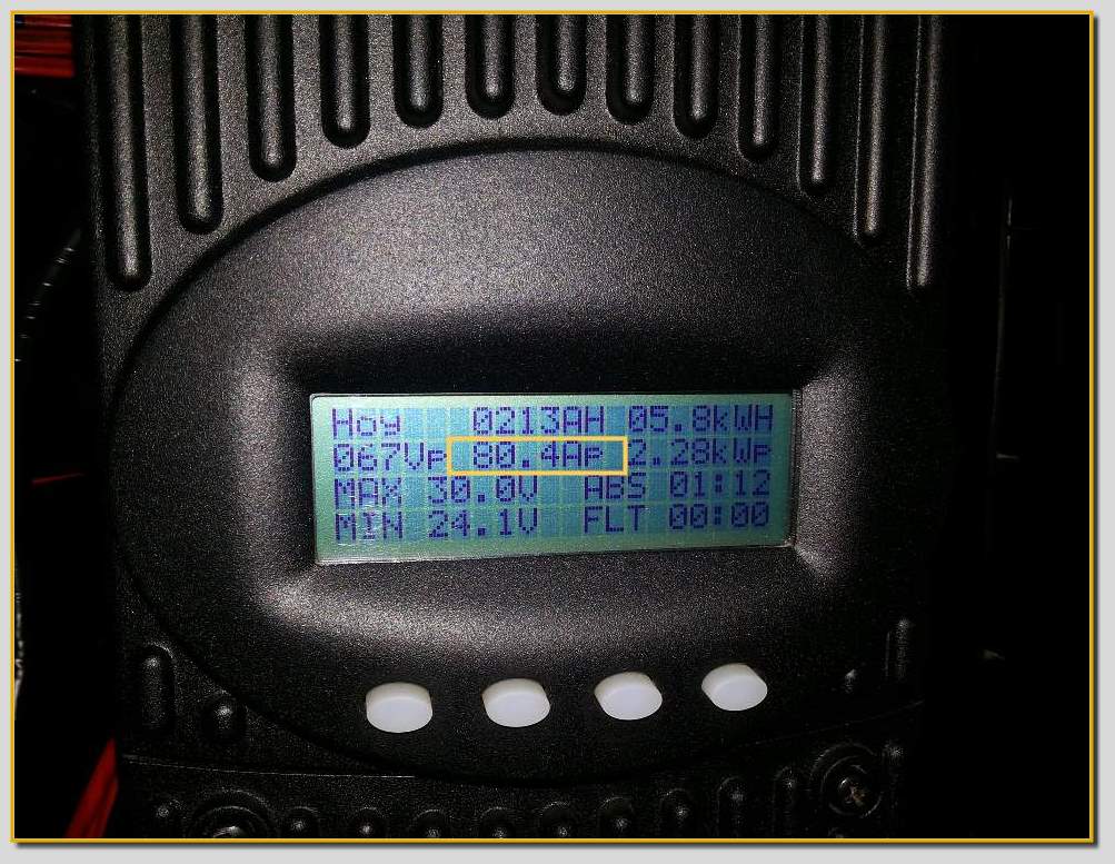

CrOhN Escreveu:Os 80A nunca são ultrapassados, é um limite do equipamento. Limite esse que tu podes configurar. Desta forma, o equipamento limita sempre a corrente debitada máxima. Isto apenas é possível no fotovoltaico, no eólico, o excesso, tem que ser dissipado.
Bem... Uma imagem vale mais que mil palavras....
Como já tinha referido anteriormente! o outback ((não limita corrente alguma...)) .
Não esquecer que o potencial (PV) é de (1920Wp..!)
Bom domingo a todos...
Pico outback12.jpg (142.71 KiB) Visto 2342 vezes
CrOhN
Mensagens: 1724
Mensagem por CrOhN »
Tenho que te dar razão! Tiveste um pico que excedeu o limite em 0.4A!! Eu devolvia já o Outback!
CrOhN Escreveu:Tenho que te dar razão! Tiveste um pico que excedeu o limite em 0.4A!! Eu devolvia já o Outback!
Quem desiste agora sou eu.....! :shock:
O teu comentário é o reflexo, do total desconhecimento do equipamento em questão... e como todos os conversores/reguladores, tem o modo de operação muito similar, nem vale a pena dizer mais nada.....
Quanto à questão do porquê do fusivel do outback não ter queimado numa situação de sobrecorrente! (No caso foi de apenas (400mA))
Estes fusiveis estão preparados para suportar correntes de pico muito acima do seu limite, por um x tempo sem queimar, aliás o próprio corpo do fusivel está preparado para dissipar alguma energia quando entram em sobrecorrente.
Por este fato (são mais caros) que os normais, tipo (fusivel de carro) que quando a corrente ultrapassar o seu limite, (queima logo)
Na verdade, a etapa de potência do próprio conversor, suporta correntes acima do limite por um determinado tenpo (( mas o melhor mesmo é não abusar....))
Agora imaginem se a potência em watts ligadas ao conversor, em vez de (1920Wp) fossem (2500Wp....) é só fazer contas...

Eu não percebo patavina disto mas tenho olhado para os inversores das microproduções do pessoal que tem metido mais painéis e a corrente que o inversor deixa passar é sempre a mesma apesar de lhe terem colocado mais potência à entrada.
Há pessoal a injectar na rede 4000W com 6000W ou mais de painéis ligados ao sistema.
Pode ser que apareça alguém que nos ajude a desmistificar a coisa com adequada explicação técnica, mas isso para mim parece claríssimo.
A questão dos curtos picos de corrente ligeiramente superiores também existem no meu inversor. Veja os parâmetros diários da minha micro nos últimos dias (dia 23 e 25 deste mês são bons exemplos).
O que verifico na minha micro bem como noutras que estão online (com distintos e variados inversores) e sem saber explicar o fenómeno, é que quando a potência de entrada é superior ao que o inversor necessita injectar, ele "autoprotege-se" a si próprio aumentando a tensão de entrada. Isso acontece com todos.
O que estou para aqui a escrever até pode nem fazer sentido nenhum e nem ser aqui aplicável. No entanto, acho que não vale a pena sermos tão incisivos. Devemos deixar sempre uma porta aberta para a possibilidade de estarmos redondamente enganados.
