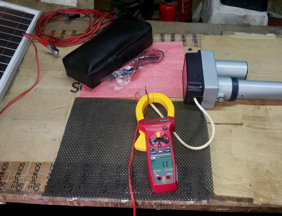

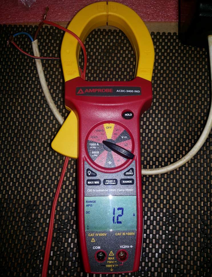

Estas medições foram feitas hoje com o motor em vazio, mas com um veio mais comprido.
O veio é de (36) polegadas, representa mais resistência (suga mais corrente)
Na segunda foto, experimentei segurar com a mão um pouco o veio, e a corrente subiu para (1,2A)
Teste corrente motor.jpg (140.18 KiB) Visto 2362 vezes
Teste corrente motor2.jpg (144.85 KiB) Visto 2362 vezes

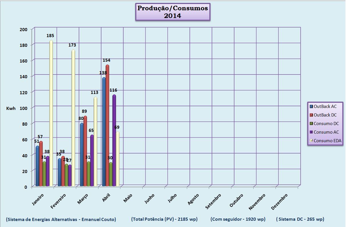

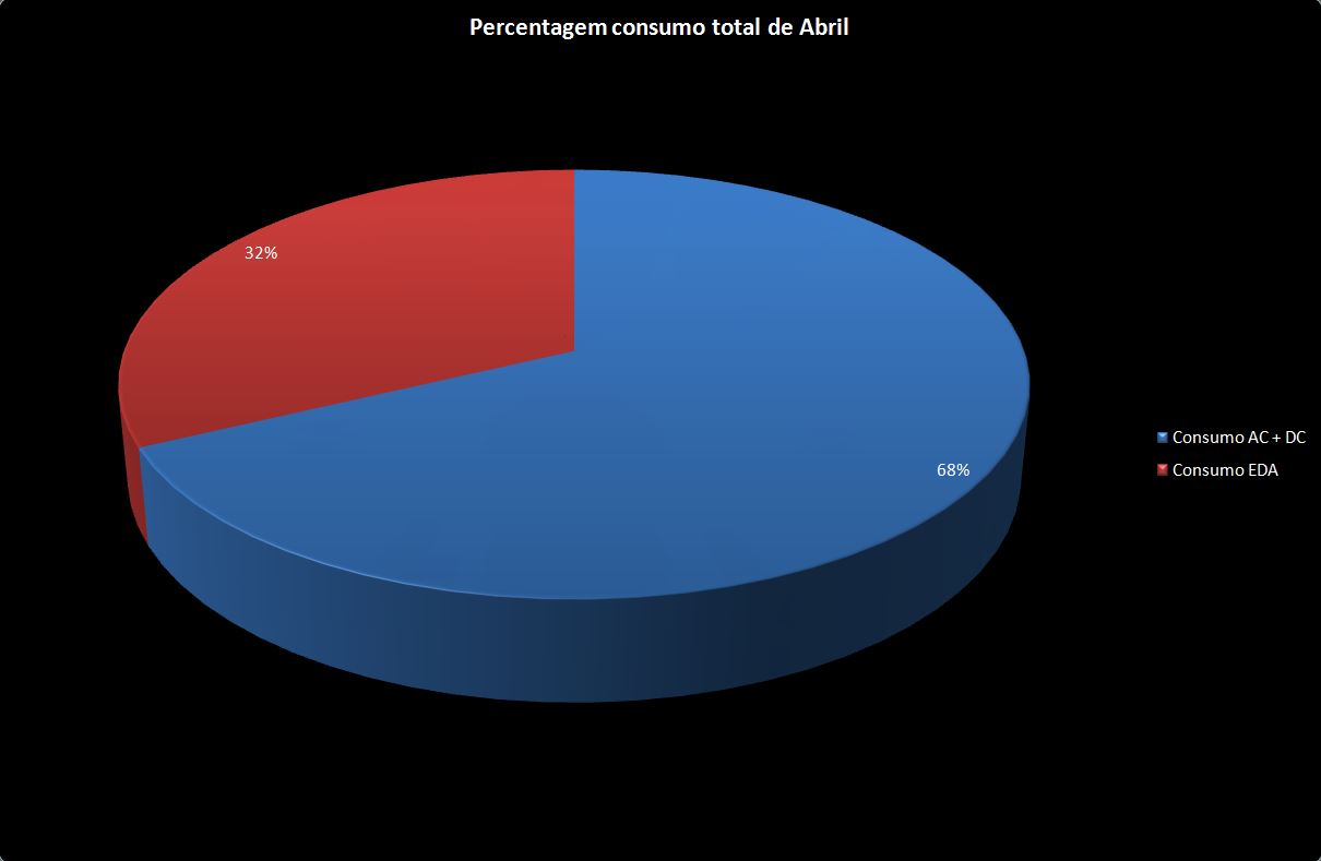

Final do mês, dia de balanço.
Não podia ficar mais satisfeito com as minhas produções do mês de Abril….
Agora sim, as diferenças começam a ficar bem notórias.
Dá uma pica do caraças ver aquele gráfico da (EDA) descer cada vez mais :)
Percentagem total Abril.JPG (39.05 KiB) Visto 2172 vezes
Contagem Abril.JPG (115.44 KiB) Visto 2172 vezes
