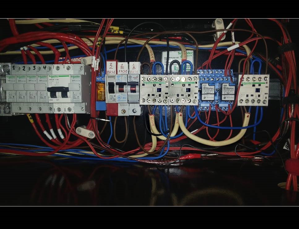

Mas como temos que evoluir...., e depois de muito pensar como iria gerir esta situação automaticamente, tive uma idéia!
Construir um aparelho, com um circuito de comando.
Quando o conversor (AC) atingir uma determinada amplitude, um sistema de comando desligaria sequencialmente as fases vizinhas necessárias, deixando margem de manobra para o conversor canalizar esta energia para cargas pesadas.
Depois quando deixar de ser necessário, as fases que foram desativadas, voltariam a ser ativadas.
Infelizmente não tenho tido muito tempo para desenvolver este circuito de comando, mas acho que não seria má idéia, vamos ver.

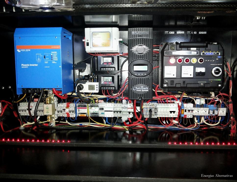

Autor do tópico - Moderador
Aspecto geral do meu quadro depois das modificações.
Até a próxima modificação……

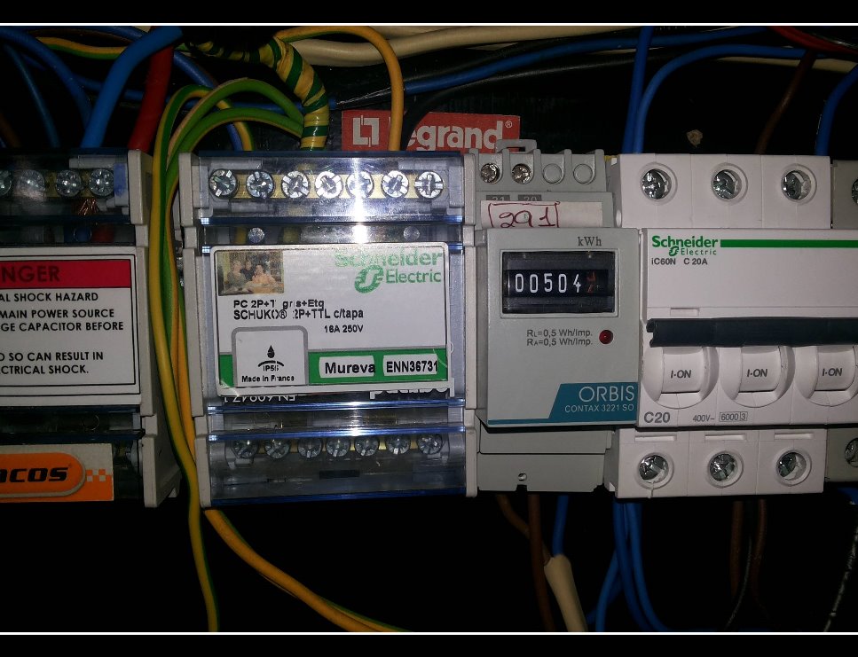

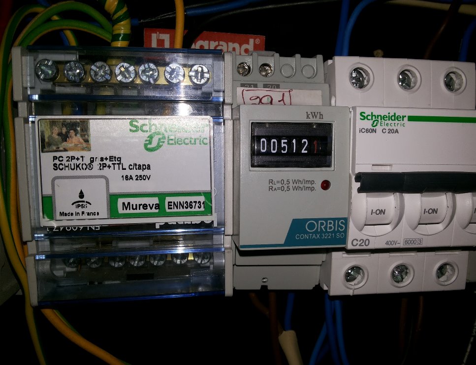

pnunes Escreveu:Muito bom!
isso já te dá uma percentagem de quanto no consumo total?? será 30,40%?, mais?
a media é de 2,6kw!
Bem sei que acabei por não responder a tua pergunta, de te dar a média diária de (2014) mas o mês de janeiro e fevereiro foram tão maus, que nem tive coragem de a fazer...
Agora para ter uma ideia do que consigo retirar em watts nestes dias de primavera, com dias mais ou menos....
Postei a foto no fórum na (segunda 21 de abr de 2014) com o registo no contador (504kw)
Na terça o sistema desligou por volta das (00,30h) e ligou de manhã, por volta das (11,30h).
Hoje, quarta feira dia (23), tirei esta foto às (19h) a registar (512kw), dá (8kw) em dois dias, ora dois dias tem (48h) menos as (11h) em que o sistema esteve parado, dá um total de (37h) de produção.
Portanto em (37h) consumi das alternativas (8kw), não é mau.
Devo dizer que a maior parte destes consumos são à noite, na hora em que o pessoal está todo em casa.
Sei que para ti é insignificante, porque estás habituado a números "gordos"
- Contagem23.jpg (131.64 KiB) Visto 2317 vezes
