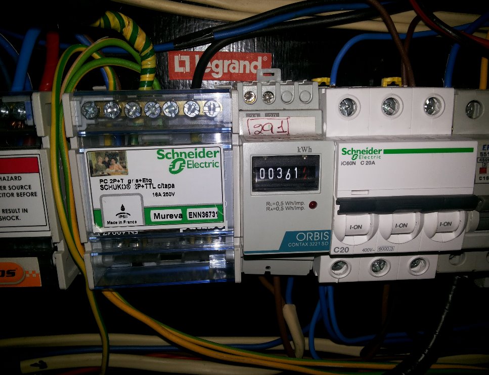

Pois Paulo, fiquei tão lixado o que se passou em (2012) no inicio da produção com os meus registos, que ainda não voltei a fazer novas folhas de calculo no Excel…pnunes Escreveu:Mudando ligeiramente de assunto e como perguntaste no meu topico pelas produçoes lembrei de perguntar pelas tuas!!
tens um contador! custumas contabilizar?
acho que nunca mostras-te cá as reais contas dele, ou já? na me lembro..
sabemos que tens parte em 12V, essas são mais dificeis de contabilizar, só por calculos aproximados, mas o AC quanto por mês??
cumps
Não sei se te lembras! Mas na altura falei disto.
O disco que continha os dados das produções, e sobretudo das folhas de cálculo que criei, tudo direitinho, queimou e foi impossível recuperar os seus dados.
Até postei no teu tópico as produções de uma destas folhas!
A produção até ao fim de (2013) foi de (291kw).
Mas o contador não foi colocado logo no inicio da produção, mas sim cerca de (2) meses depois.
É preciso não esquecer que estive com o sistema parado cerca de (5) meses, na altura que o conversor esteve avariado e durante a construção da nova estrutura.
E como sabes tenho um sistema paralelo que não é contabilizado, luz da casa, e alguns equipamentos.
Por exemplo, desde que tenho este sistema, nunca mais gastei um (W) para iluminação.
Posso te dar mais uns valores!
No mês de Janeiro de (2014) consumi das alternativas (38kw).
Em Fevereiro (27kw).
Mas como os dias vão ficando maiores, e agora tenho mais potencial (PV) espero consumir muito mais…
Já agora aproveito para dizer, que não tenho tido tempo de acabar o filtro.
Mas logo que tenha um tempinho, acabo aquilo.
A foto abaixo foi do ultimo registo.
Ou seja há (3) dias atrás.
Abraço.

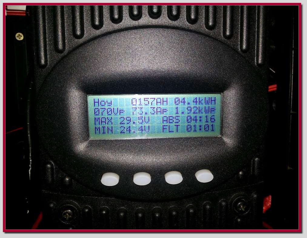

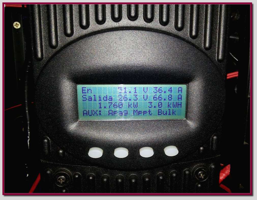

Realmente os consumos directos, e quando as baterias estão absorvendo bastante corrente (conversor em MPPT) influenciam muito a produção diária.
Às (13) horas já o outback registava (3kw).
Nas (6) horas seguintes, só somaram mais (1.4kw).
E os sistemas de autoconsumo estarão sempre dependendo destas variáveis…

Nesse dia, dos (4.4kw) só gastei em (AC) (2.5kw), a restante carga foi dividida entre baterias e desperdícios.

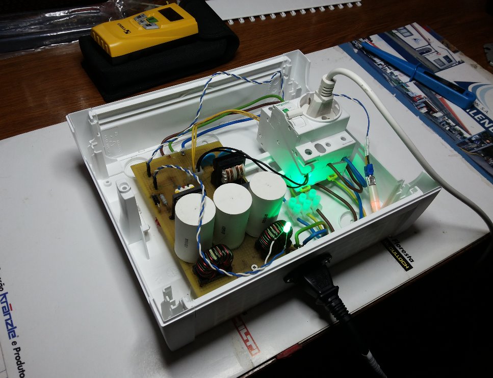

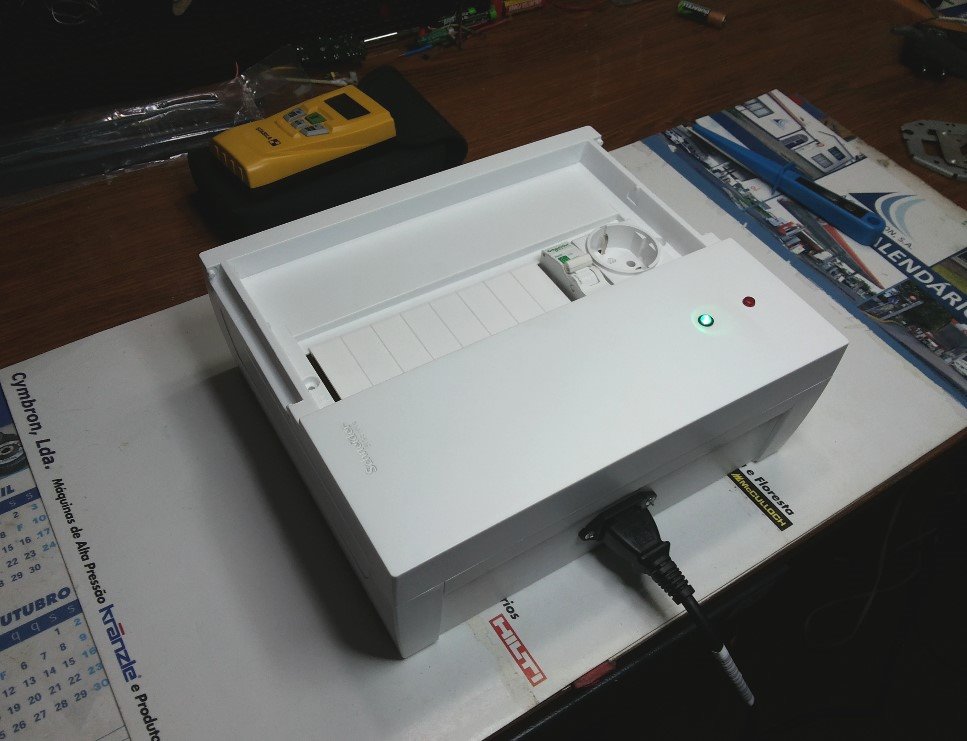

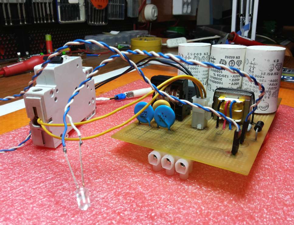

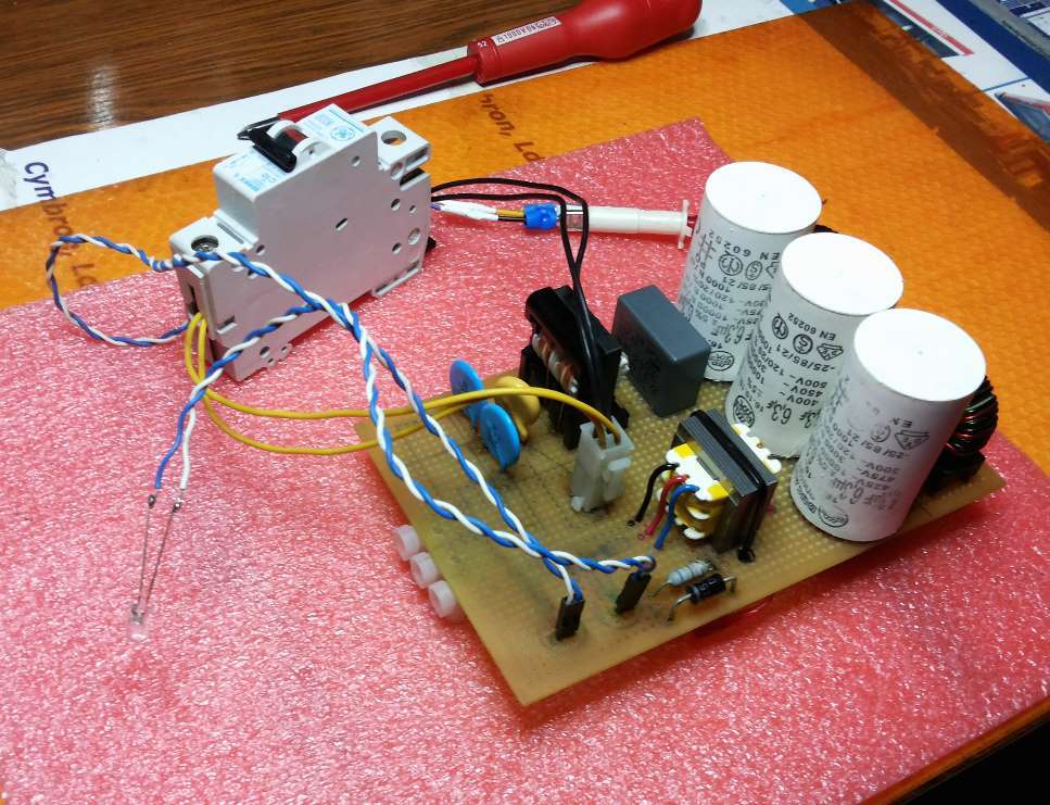

Bem malta, finalmente retomei o trabalho no filtro, já conclui as soldaduras, agora é arranjar uma caixa de proteção.
Antes de passar às características, queria reforçar uns pontos!
Este filtro não foi projetado com a finalidade de (correção do fator potência) pois se assim fosse os valores dos capacitores seriam outros.
E também não apenas como um filtro de linha, se assim fosse não era necessário tanta capacitância/indutancia.
Este filtro foi projetado para ser gerenciador entre as fontes (eda/alternativas) e a carga (frigorífico) com o principal objetivo de minimizar os efeitos secundários provocados pelos microcortes resultantes das comutações entre redes.
Características:
_______________________________________________________________________________________________________________|
Estabilização da corrente na altura de desconecção de uma rede, e conecção na outra (EDA 234V) (ALT 230V).
Filtro e proteção comum.
Filtro e proteção diferencial.
Aviso luminoso de capacidade de estabilização da corrente.
Aviso luminoso de falha de filtro e proteção comum.
Aviso luminoso de falha de terra progressivo.
Isto é tudo muito bonito, mas é preciso fazer os testes de funcionamento num ambiente real!
É nesta hora que o meu antigo osciloscópio faz falta....
Mas antes tenho de encontar uma caixa de proteção para acomodar este enorme filtro.

Apesar de ser bastante cuidadoso nestas coisas de eletricidade, hoje foi dia de levar um grande choque
Estava a fazer um ajuste no filtro desconectado da rede, e toquei num fio fase, e apesar de estar em cima de um tapete isolante, sofri uma boa descarga.
Adiante.
Agora só faltam os testes ligado à carga.

Ta a ficar com boa apresentação.
