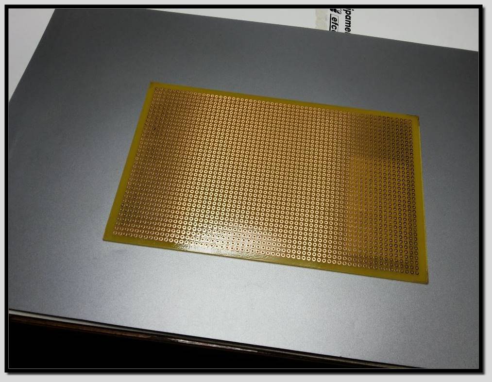

Só que o filtro que estou a pensar fazer não será um filtro daqueles a que estou habituado a fazer!
Tipo, filtros passa-alta, passa-baixa, passa-faixa, rejeita-faixa ou passa-tudo, etc.
Este tem que ser adequado as características de trabalho de um conjunto de factores, que não apenas de filtragem.
Portanto vamos dar início a um (mini projeto) de um sistema de filtragem tentando minimizar os efeitos secundários destes micro-cortes.

- Filtro.jpg (127.8 KiB) Visto 2785 vezes

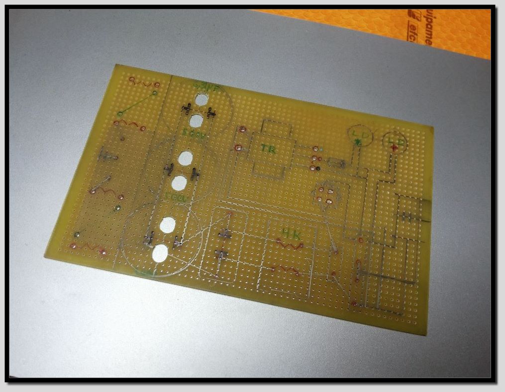

Bem malta, o (mini projeto) filtro já mexe.....
- Projeto filtro2.jpg (129.91 KiB) Visto 2534 vezes
- Projeto filtro.jpg (128.89 KiB) Visto 2534 vezes

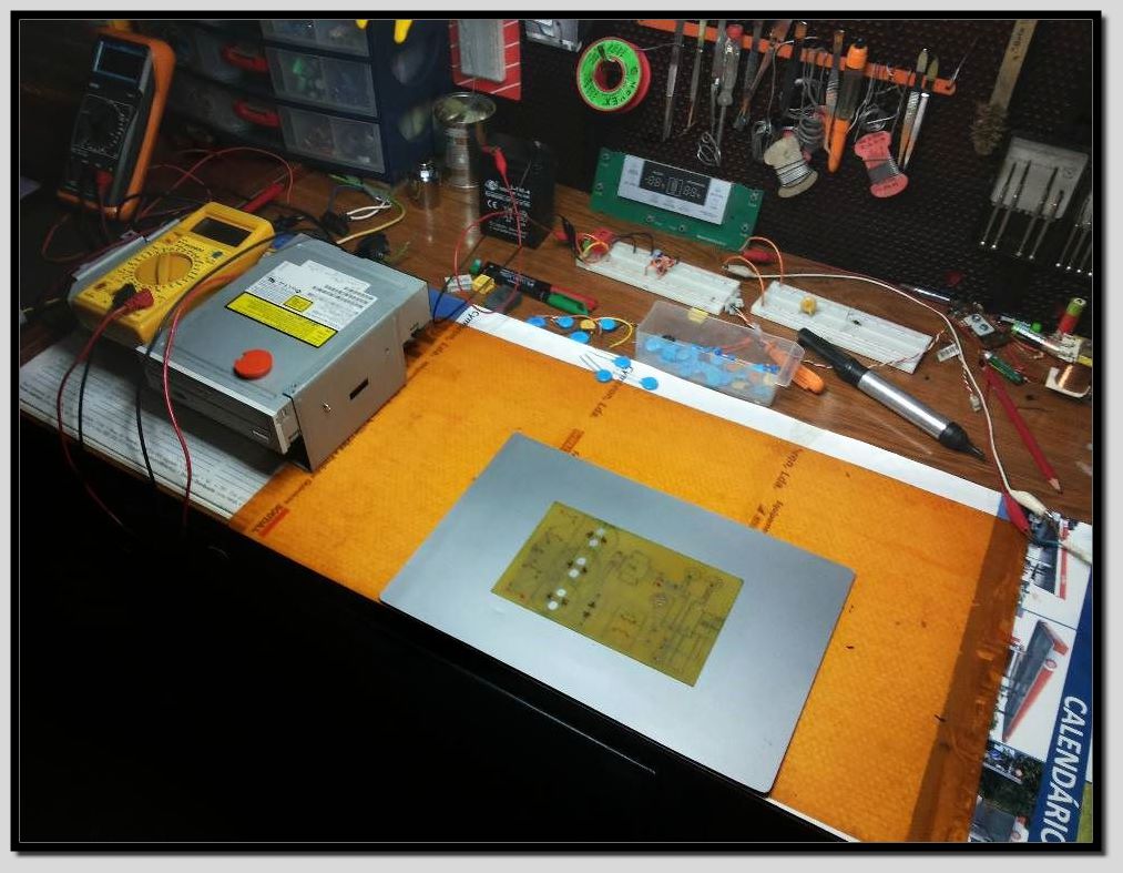

Autor do tópico - Moderador
Bem, hoje foi dia de trabalhar no filtro.
Afinal está dando mais trabalho do que eu pensava..
Mas já faltou mais
Mas já faltou mais

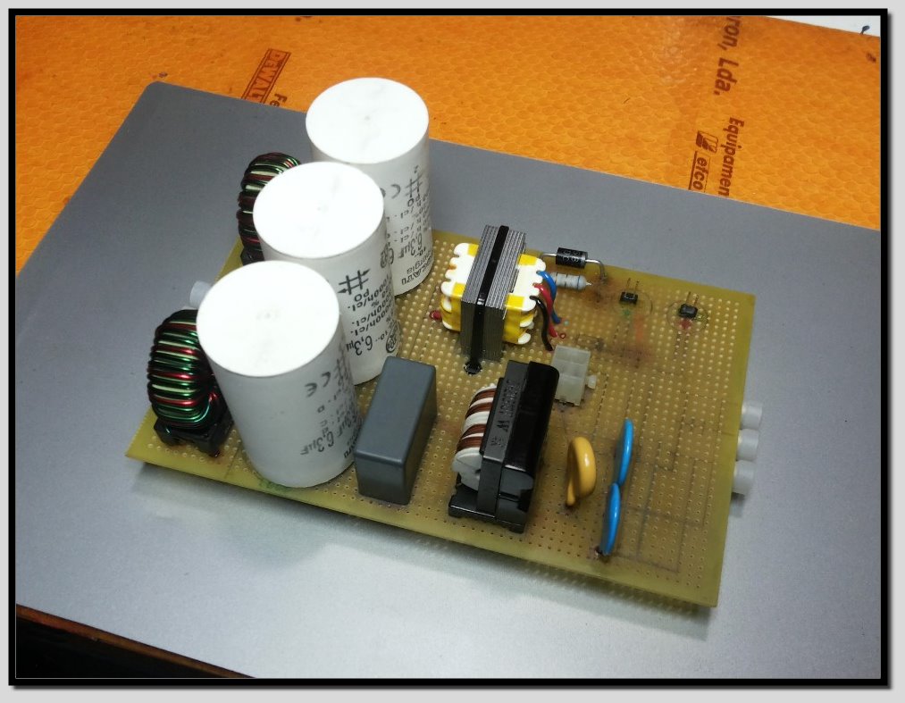

- Filtro12.jpg (123.99 KiB) Visto 2448 vezes
hensil
- Mensagens: 18
- Registado: terça fev 11, 2014 5:45 pm
O que é isso?

Muito porreiro, e aplicações para um filtro desses é aos montes, eu tenho um problema semelhante e a minha solução foi passar a carga para outra fase. Com uma coisa destas se calhar resolvia. Esses electroliticos, ao fim de algum tempo vão ter que ser substituídos, mas para essas capacidades tem que ser.
Obrigado pela partilha, quando tiver mais tempo ainda lhe peço o esquema.
