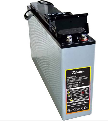

havia um anuncio no Ebay de Espanha que era: Pack 6 baterias VRLA VOLTA 2SCA1000 2V 1000Ah F10 (são da cegasa) - 850€
CrOhN
Mensagens: 1724
Re: Operação anti-"KW O assalto"
Mensagem por CrOhN »
Eu precisaria de 4 packs desses.
Para o uso ciclico, estas baterias não terão grande duração. A especificação é só de 600 ciclos a 50% DOD.
JMLorenzo
Mensagens: 363
Mensagem por JMLorenzo »
Eles dizem que são baterias para durar 10 anos, mas e tu vais andar a fazer descargas de 50%?
também há destas de 12V/120Ah a 112€
