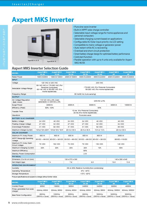

Com esse nome não conhecia, mas está a pensar mandar vir de Taiwan via Ebay?
Não era melhor comprar o original (Axpert MKS) que tem representante cá e não uma copia?
Se só pagares o preço + transporte, sai barato o problema é se vai parar há alfandega.

Não sei até que ponto quem é cópia de quem. Na série do axpert não vejo lá nenhum com possibilidade de ligação paralela. E na MPP já existe.JMLorenzo Escreveu:Com esse nome não conhecia, mas está a pensar mandar vir de Taiwan via Ebay?

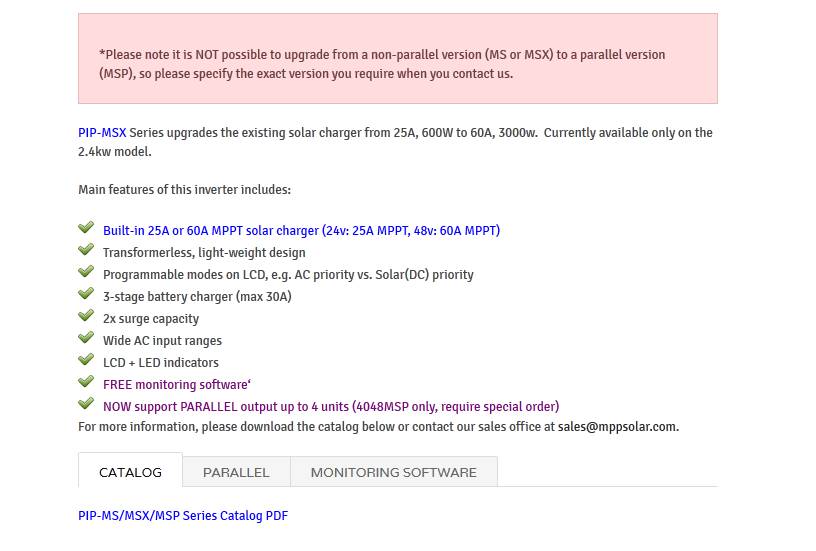

Se fores há pagina da MPPT eles só têm o 4048 (5Kva) com paralelo e é preciso ordem especial, no Axpert MKS tens o 4kva e o 5Kva de serie.CrOhN Escreveu:Não sei até que ponto quem é cópia de quem. Na série do axpert não vejo lá nenhum com possibilidade de ligação paralela. E na MPP já existe.JMLorenzo Escreveu:Com esse nome não conhecia, mas está a pensar mandar vir de Taiwan via Ebay?

Eh pah! Então a coisa altera-se! Não fiz o download das especificações. Na página principal não fala de ligação em paralelo.
Onde compraste mesmo o teu? Gervolt?

Sim foi, com a ajuda do amigo pnunes.
Soupinto, Lda é o representante da marca e aquando da reparação do meu disseram-me que não vendem ao publico mas fornecem a instaladores, armazenistas e lojas da especialidade. Por isso se tiveres alguém conhecido nessas áreas podes pedir para te arranjarem um.
É lógico que o preço não será tão vantajoso como o outro mas terás uma assistência no País caso seja necessário.

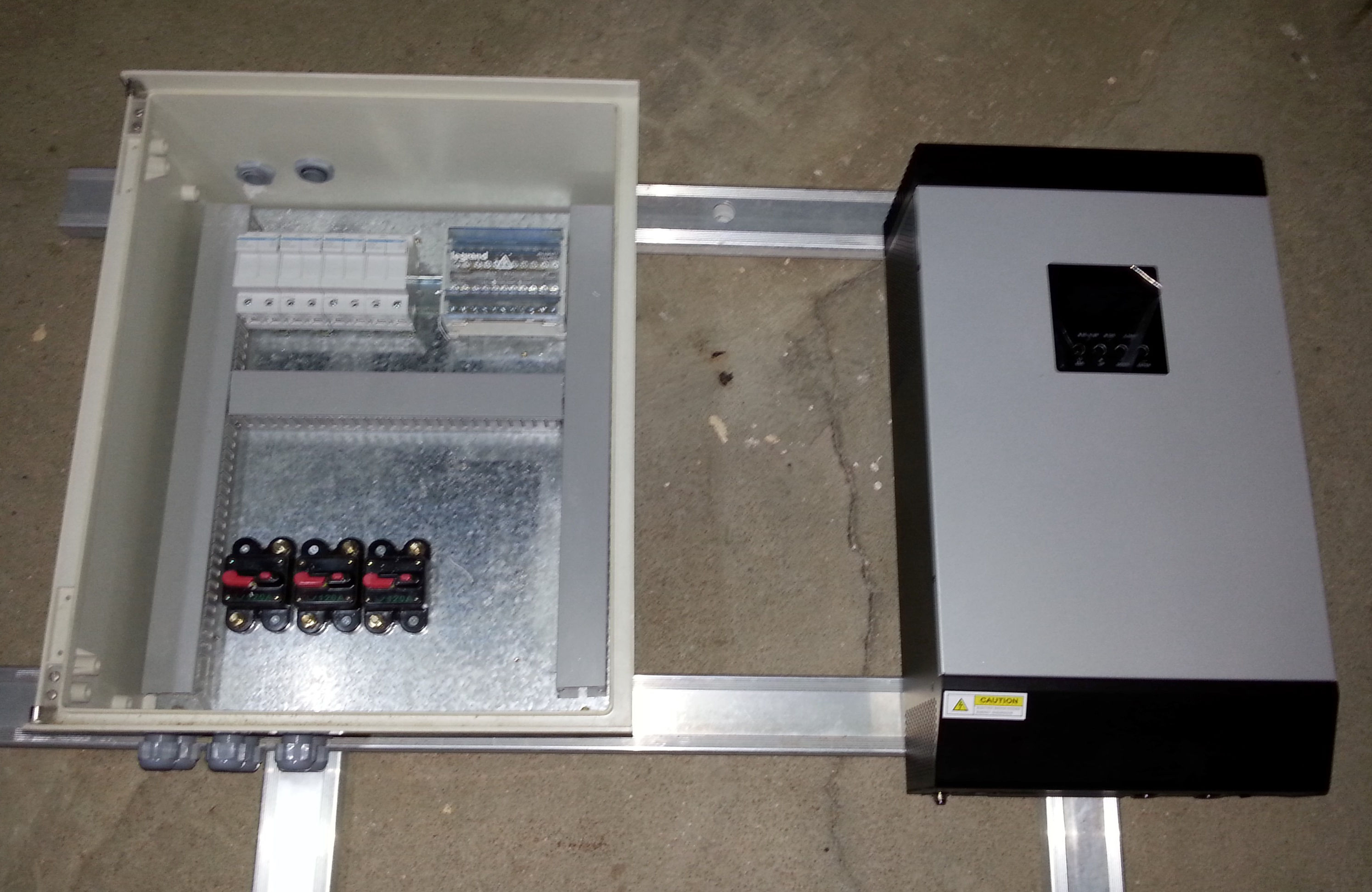

Um bom dia para avançar na montagem:
- Quadro DC + PIP4048MSP + apoio
- 20140329_193904_1.jpg (537.93 KiB) Visto 14421 vezes

Esses disjuntores dc, podiam ser melhorados.
Encontrei estes
http://www.ebay.co.uk/itm/271269747568? ... EBIDX%3AIT" onclick="window.open(this.href);return false;
Que me pareceram bem porreiros.
Esta a ficar bonito com as calhas de alumínio.
Força com isso para começar a produzir.
Encontrei estes
CrOhN
Autor do tópico - Membro Gold
- Mensagens: 1724
Re: Operação anti-"KW O assalto"
Não são disjuntores. São suportes de fusível.
A calha, são laterais de escadas de aluminio, que já tinham sido usadas na montagem dos paineis solares. Há que reciclar.
Produzir.... Com a semana que aì vem, não estou muito preocupado. De qualquer forma, as baterias só serão entregues a partir da segunda semana de Abril. Mas queria ter tudo preparado para quando viessem. A espera das baterias vai compensar, porque me vão enviar as US145(236Ah C20), em vez das US125(220Ah C20, pelo mesmo preço.
Não sei é se a chuva me irá permitir a montagem dos paineis. Entretanto, avança-se com a montagem por dentro.

Não!
Os vermelhos em baixo!!
Força com a montagem.
