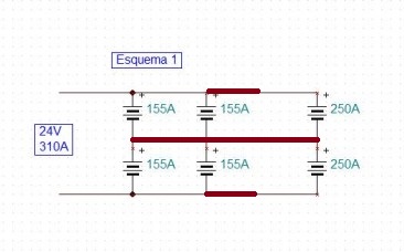

Pessoal preciso de ajuda a ver se estou correto ou não.
No esquema 1 que é o atual quero colocar mais um par de baterias de 250A, ou seja tenho dois conjuntos de 155A/24V e vou juntar outro de 250A/24V.
Se cada um gastar 50A nos primeiros gasto 1/3 da carga e no terceiro gasto 1/5 ou seja não tiro rendimento dos 250A (ficava mais equilibrado com baterias de 160A) certo?
No esquema 2 penso que tenho um conjunto de 310A/24V se juntar outro de 250A/24V se gastar os mesmo 50A por cada um já tenho uma descarga mais equilibrada e já tiro mais partido das novas bateria. Está correto este pensamento?
Para mim o modo correcto em qualquer situação é este, apenas porque passa a circular menos corrente por cada uma, ou seja, trabalham em paralelo.

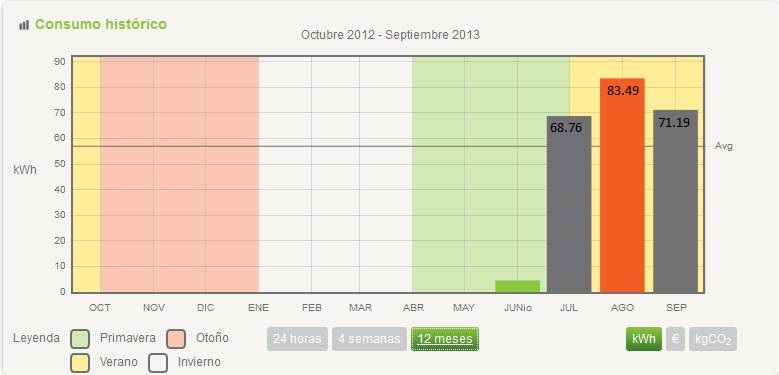

O consumo de Setembro baixou um pouco mas espero este mês chegar aos 100KW.

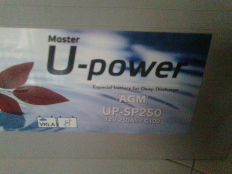

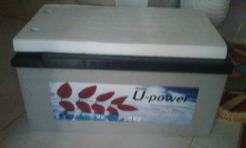

Já tenho as novas baterias, infelizmente não vou poder instala-las neste fim de semana pois esqueci-me do alicate para cravar os terminais.

Hum tem bom aspeto . Quanto custa cada uma dessas ?
JMLorenzo
Mensagens: 363
Re: Lorenzo Green Power
Mensagem por JMLorenzo »
Com o transporte incluído saiu a 300€ cada.

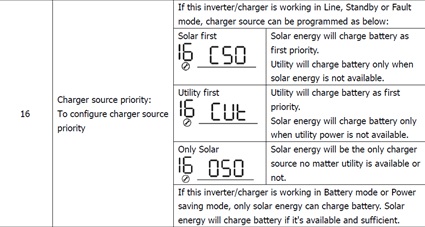

PS: Estive a ler o manual, e encontrei esta opção no ponto 16. Tem esta opção no seu?
Excerto do manual de instrucções onde mostra a opção de carregar as baterias apenas pelos paineis solares.

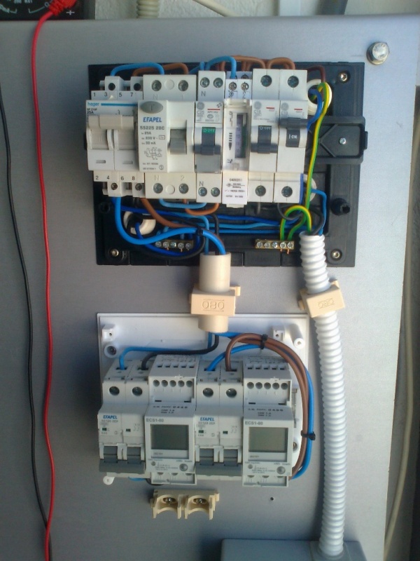

A ligação AC ao inversor esta protegida com um inversor duplo assim como a saída do inversor, tendo esta também um disjuntor diferencial de 30mA e um bypass manual como podes ver por esta foto tirada no inico da instalação.
mda Escreveu: As ligações DC, serão do paineis para o Inversor (não percebi bem que tipo de protecção utilizou ou desconectores), das baterias para o inversor (tambem não percebi que meios de desconecção e protecção utilizou).
As ligações DC têm um fusível e um disjuntor por cada painel antes dos medidores V/A e um disjuntor duplo isto para os que estão ligados ao inversor. As baterias estão protegidas com mega fusíveis de 100A e comutador rotativo de 200A. A saída para o inversor tem um mega fusível de 125A (que irá ser alterado para 150A brevemente)e um interruptor de 275A.

mda Escreveu: PS: Estive a ler o manual, e encontrei esta opção no ponto 16. Tem esta opção no seu?
O meu não tem a opção solar only isso faz parte dos novos com mppt. Espero que façam um firmware com essa opção para a versão do meu.

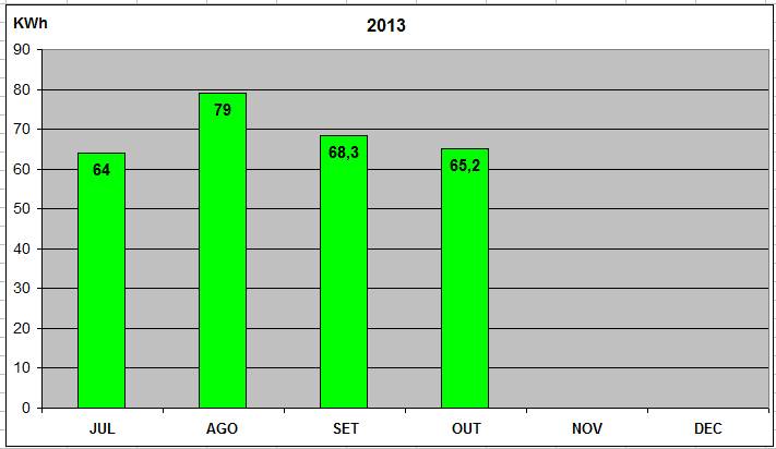

Como se pode ver não consegui chegar ao 100KWh como tinha previsto. Não é normal pedir um acessório, dizerem que leva uma semana e no fim levar três. Enfim!
