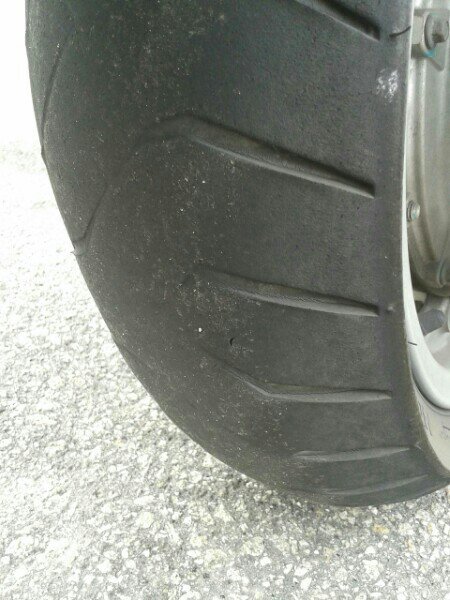

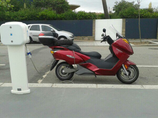

Bem estou neste momento a carregar no mobi.e do sr da pedra. Isto depois de ter ido à só pneus de canelas para trocar o pneu de trás, mas não o fizeram, até tinha ligado ontem e tudo, mas depois de olharem para ela e torcem o nariz, aconselharam-me a ir à biketour em Valadares porque a mota não tem descanso central :O haha. Bem logo para a biketour, ai e tal só para a semana. Lol, bem estou a lamber as feridas à Beira mar. E tenho de arranjar outro sitio para trocar o pneu.

O pneu de trás...
