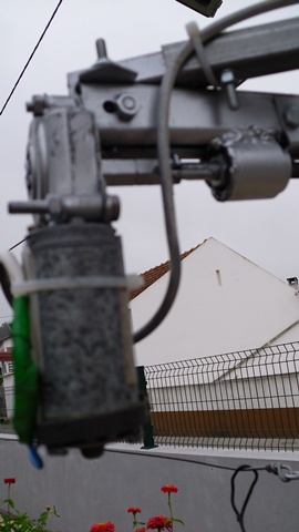

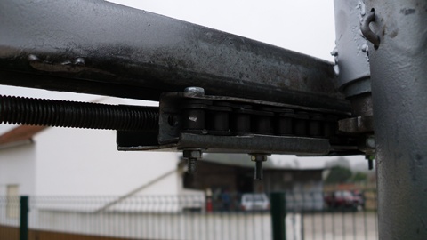

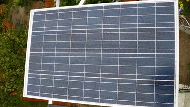

Comprei dois painéis de 100W e alterei o sistema de rotação, vibrava muito com o vento. Este está mais estável. Vou-me dedicar agora às montagens finais (serão finais?), por agora. Chego o material para montagem do controlo de tensão de bateria com prevensão do efeito de histerese.
Seguem fotos
