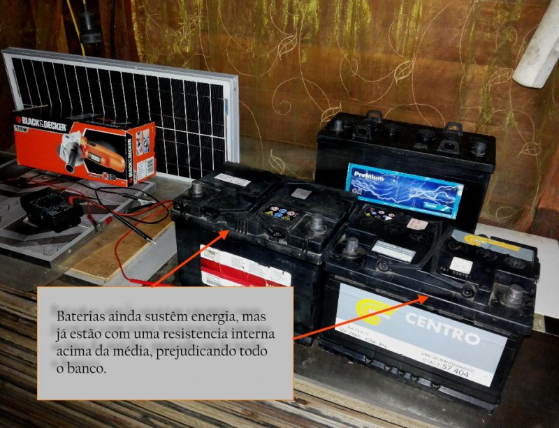

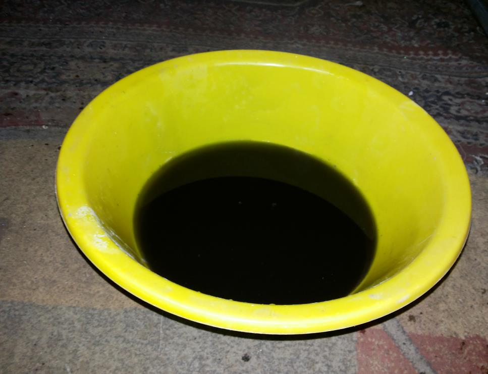

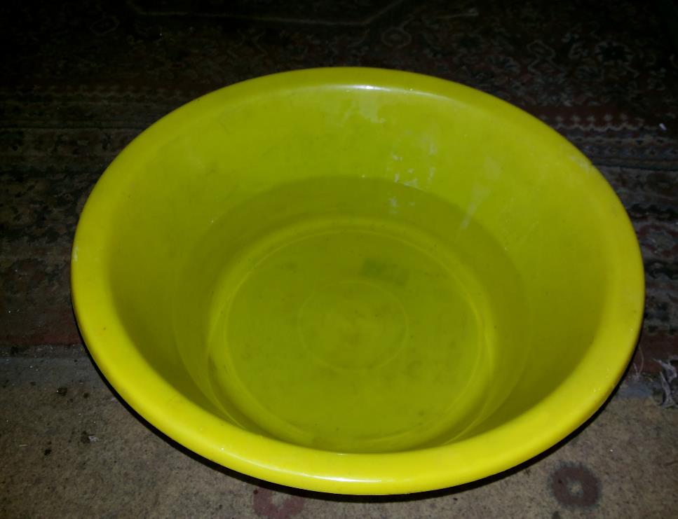

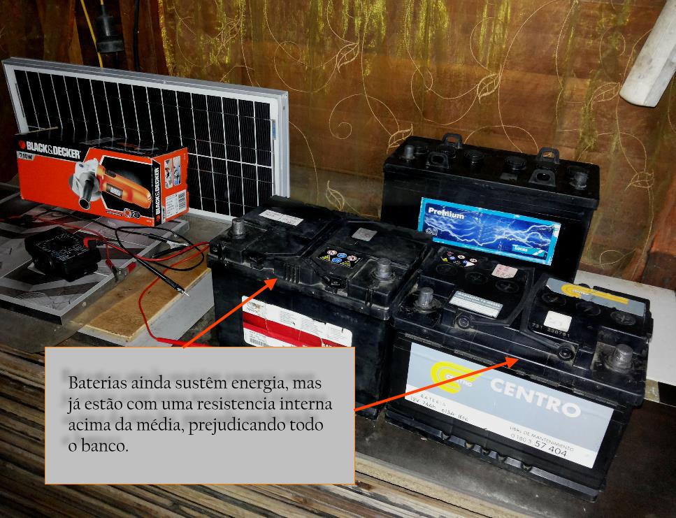

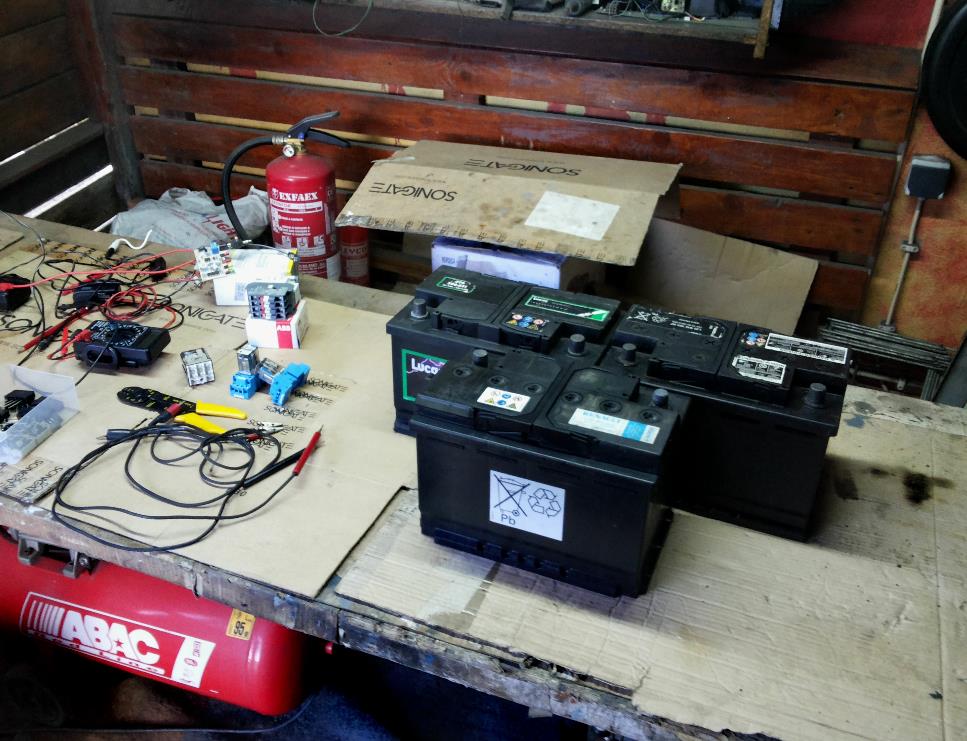

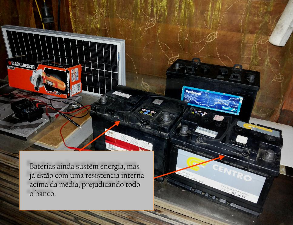

Na ultima semana notei que algo não batia certo em relação às produções e aos consumos.
Fiz medições a todo o banco (que deu uma trabalheira) tinha duas baterias com resistências acima do normal, vou trocar por outras e o problema fica resolvido.
Já troquei as baterias que já não estavam em condições.
Na verdade decidi trazer três, vou ver se dá para colocar mais uma.
As baterias foram fornecidas por um conhecido meu, o mesmo que forneceu todas as outras, que têm sido gratuitas, mas não quero mais as coisas assim…
Dei-lhe 10€ por cada bateria.

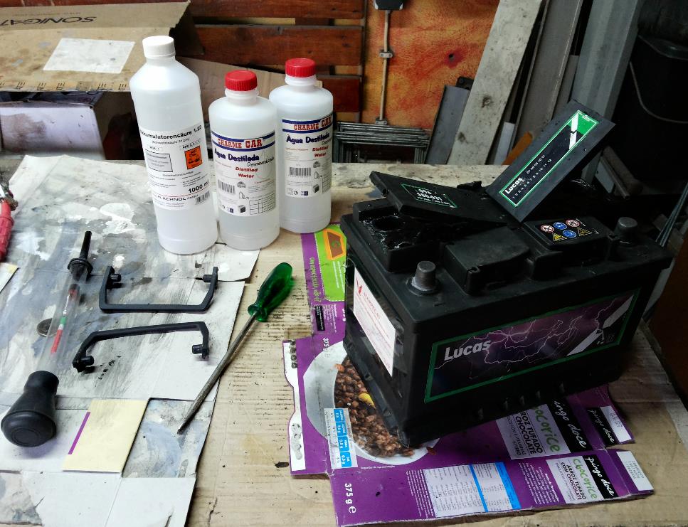

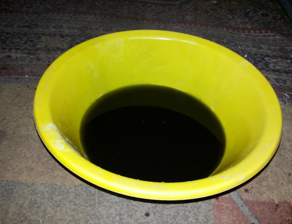

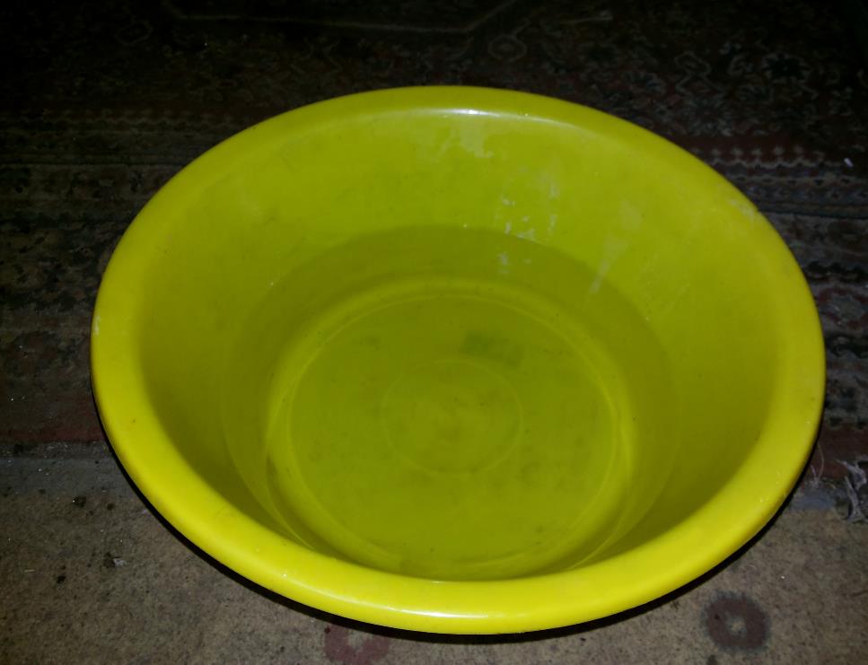

Coloquei mais líquido em todas, mas uma das baterias é selada (sem manutenção) pelo que tive que a abrir para ver se precisava de líquido.
(Que apesar de ser selada (na teoria) condensa os vapores, que retornam às placas sem a necessidade de adição de água)
Mas na pratica não é totalmente assim... e o mesmo encontrava-se muito escuro, com muitos fragmentos de chumbo.
Como faço sempre, filtrei (para não ocorrer um curto circuito nas placas) e voltei a colocar na bateria, depois levaram umas “abanadelas” para desobstruir possíveis bloqueios no chumbo poroso, e agora estão a carregar pelo menos 48 horas.
Nas fotos abaixo, mostro o processo.
Baterias.

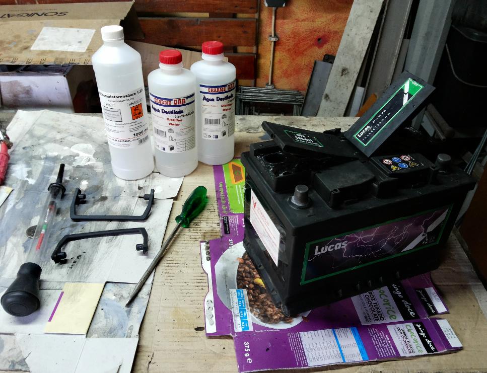

Emanuel, na foto aparecem duas garrafas de água destilada e uma de electrólito.
Usaste para completar o nivel das baterias após teres recolocado o electrólito que filtraste ?
Já tinha visto na net, pessoas que utilizam esse truque para ressucistar baterias, mas pessoalmente nunca o fiz.
Tens possibilidade de fazer algum tipo de teste ás baterias ?
Como sabes que faço isso :!:
Nunca vi na net informações a este respeito :!:
Na verdade sou um pouco cetico a algumas informações, que vemos e lemos por aí, acerca de formas milagrosas de recuperar baterias...
Prefiro ser eu mesmo a comprovar as coisas, já que tenho o material a minha frente, e como sou muito curioso, vou experimentando algumas técnicas.
À cerca de 5 meses, tinha 2 baterias um pouco preguiçosas e, na altura de fazer a manutenção, resolvi colocar um pouco da mistura (ácido/água)
(o que não devemos fazer, quando for necessário colocar líquido, apenas devemos colocar água e não a mistura)
Mas depois de adicionar a mistura, notei uma certa melhoria no desempenho da bateria.
E faz sentido! (Quando adiciono ácido, aumenta o efeito eletrólise)
Já que o efeito electrólise da água pura ocorre muito lentamente!
Isto deve-se à limitada auto-ionização da água, que a cada (555 milhões de moléculas), somente uma se ioniza (1).
A condutividade eléctrica da água pura é cerca de um milhão de vezes menor que a da água do mar, a eficácia da electrólise da água pode ser aumentada adicionando o ácido, ou mesmo como sal, ou utilizando eletrocatalisadores.
E deste de então, por vezes, quando coloco água, tb adiciono um pouco da mistura.
Mas é apenas um pouco!
Uma mistura muito ácida, em vez de melhorar, terá o efeito contrário!!
Os testes que faço as baterias, são os testes normais!
Primeiro verifico a tensão interna de cada vaso, para ver se há desequilíbrios na tensão, a densidade do eletrolitro, a resistência do conjunto.
Se houver grandes desequilíbrios, ou a bateria estiver preguiçosa, leva uma boa equalização, em casos mais críticos, com a tensão acima dos (16V).

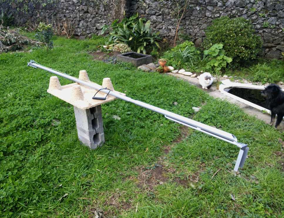

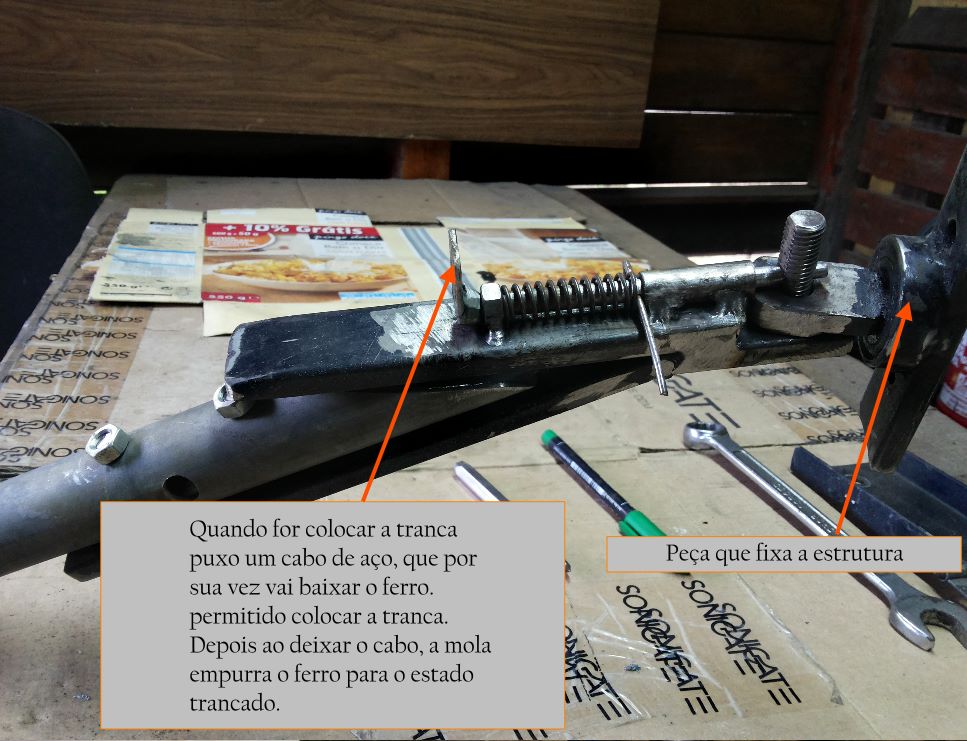

Nem tive tempo para fazer o seguidor ou, inclusive, uma estrutura fixa para o outro painél, etc, mas para ficar descansado e colocar a segurança em primeiro lugar, estou a modificar a anterior tranca, por uma adaptada a esta estrutura.
A tranca anterior foi construída porque, mesmo com a estrutura em modo de defesa, quando ocorriam ventos ciclónicos como tivemos no inverno passado (com rajadas que ultrapassaram os 150kmh), havia uma grande trepidação, exercendo uma força enorme no motor que faz a rotação horizontal, até desfez os espaçadores que vieram com o motor.
Foi, também, por esta razão que queria colocar dois motores em paralelo, para dividir esta tensão.
Agora como fiz melhoramentos neste ponto, e tb houve aqueles problemas de funcionamento dos motores em paralelo, decidi continuar com apenas um motor a fazer este trabalho, e pelo que tenho visto, muito bem.
Mas a estrutura antiga era baixa, e era fácil colocar a tranca, era só levantar o ferro colocar o parafuso e pronto.
Nesta o caso muda de figura!
Fica muito alto para conseguir colocar um parafuso, a porca e apertar.
(Apesar de não estar a contar colocar esta tranca muitas vezes) desta forma seria muito complicado.

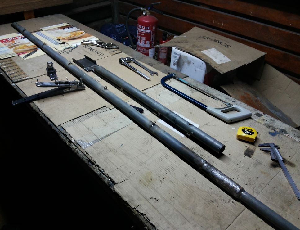

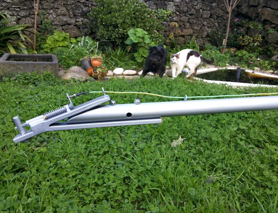

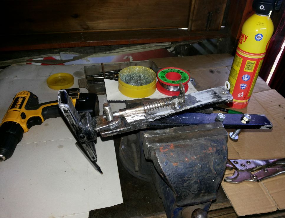

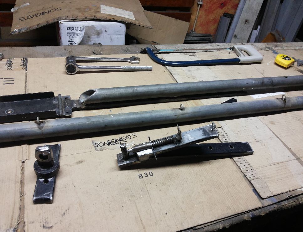

Por este facto tive de colocar os neurônios a funcionar e construir uma tranca, sem ter que subir lá em cima, para colocar parafuso e apertar a porca.
Nas fotos abaixo fica a construção da tranca.
Agora em vez de uma barra de ferro, tem um tubo galvanizado bem resistente, com afinador em altura, pode rodar na horizontal/diagonal, já não é preciso estar a colocar parafuso nem porca.
Há uns tempos atrás (antes da tempestade no continente) tivemos ventos na ordem de 90/100kmh, nem coloquei a estrutura em modo de defesa, para aproveitar o sol, que nesta altura do ano anda mesmo baixo.
E claro tb para testar a rigidez da estrutura.
Tranca
Antes da pintura foi testada, só foi necessário uns pequenos ajustes no ângulo que ficou ok.
Fotos abaixo, tranca já pronta.

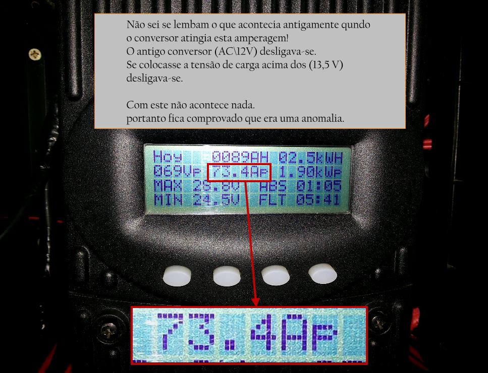

Na foto abaixo, fica a prova que o outro conversor tinha problemas!
Ainda bem que ele avariou, e eles não conseguiram reparar em 30 dias....
Na altura fiquei lixado com o tempo que fiquei sem produzir, mas valeu bem a pena....
(Há males que vem por bem)
Portanto, de uma coisa que inicialmente pensamos que é negativa, na verdade pode ser positiva.
Amperagem Outback.jpg (142.84 KiB) Visto 2598 vezes
