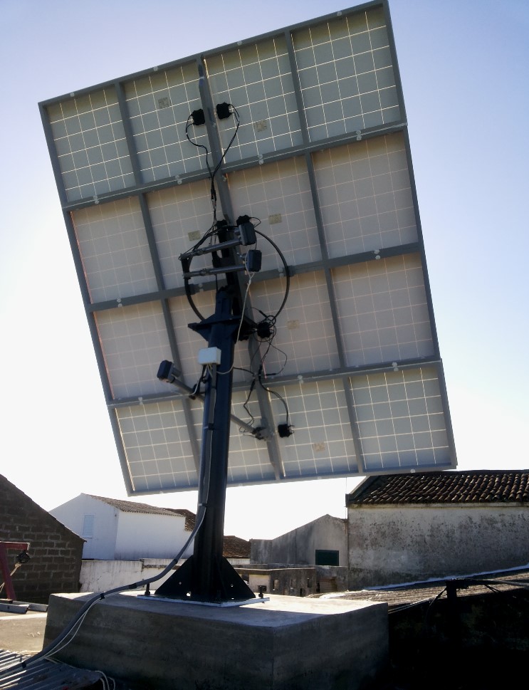

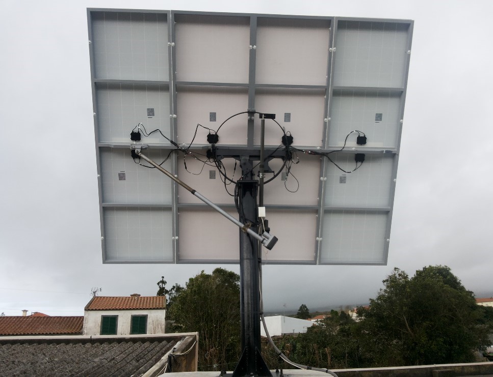

Bem malta, só agora vou responder, pois tive um dia muito agitado, e uma noite muito divertida
Na verdade cheguei agora mesmo, e daqui a pouco volto a sair
A respeito do seguimento, e da posição de defesa automática!
Estava a pensar em construir uma placa programada, e por agora não vou colocar o sistema de defesa em automático.
E como sabem tenho a vantagem de a maior parte do tempo estar a menos de 10m da estrutura.
O meu grande problema é que não tenho tempo, e já estou a faltar a compromissos, derivado ao tempo aplicado na construção deste projeto, e o pessoal já está a dar-me na cabeça, e com razão.
Por agora, nem vou ter tempo de colocar uma camada de cimento fino, à volta da sapata para evitar infiltrações.
Mas o principal é que já estou a produzir
Hoje em poucas horas, foram (2.9 kw) nada mal.
Na página anterior tem mais fotos do meu último post!
(Bom 2014)
(Bom 2014)

Autor do tópico - Moderador
Bom ano, malta!
Algo no meu sistema não está bem!
E diz respeito aos dois motores que fazem a rotação horizontal!
Apesar dos testes que tinha feito antes, onde aparentemente estava tudo ok mas na verdade não está.
Os motores, embora tenham as velocidades sincronizadas e as medidas das distâncias entre o ferro central e o arco estarem milimetricamente corretas, (entram em contra força)!
Mas depois de medições, testes e lógicas, já detectei o porquê deste comportamento, e volto a dizer (o material, ou a lógica, têm sempre razão)
Como sei que há grandes crânios neste FÓRUM, e não estou com qualquer tipo de ironia, ponho o desafio (o porquê destes motores não poderem trabalhar corretamente neste sistema).
Claro que do lado da fixação do arco poderia construir uma peça tipo balança, como o (Marco sugeriu), desta maneira anularia esta resistência.
Mas como já tinha referido anteriormente fiz melhoramentos neste ponto, ao centralizar e aumentar as distâncias entre os dois pontos, facilitou o trabalho aos motores, de maneira que apenas (1) motor consegue movimentar bem a estrutura.

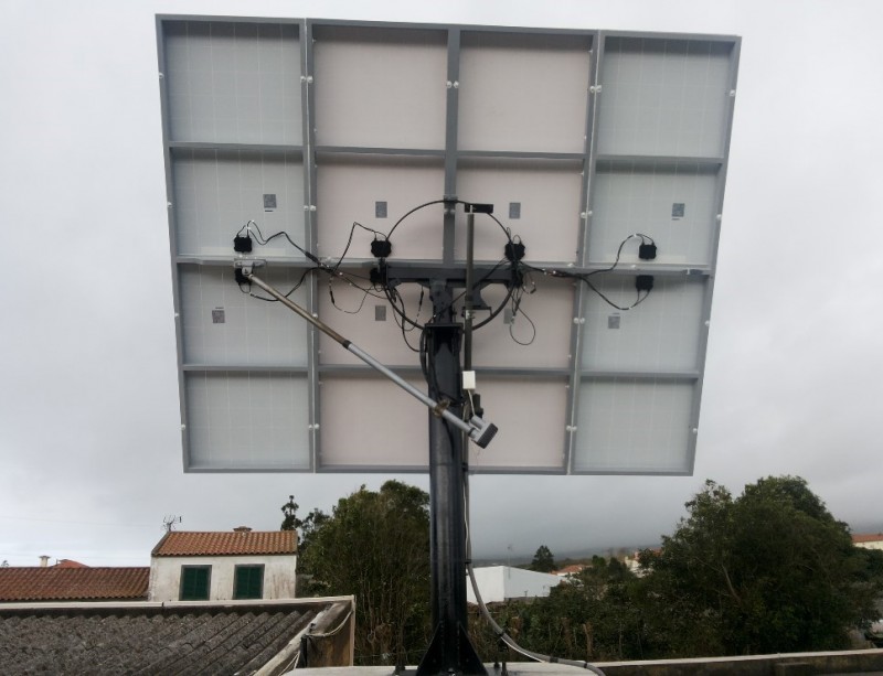

Perante estes fatos, resolvi retirar um motor, e o trabalho vai ficar entregue a apenas um motor, sei bem com o vento ele vai ficar sujeito a grandes stress, como o anterior o teve, mas logo se vê.
Não se esquecem do desafio que coloquei acima!
A foto abaixo, foi retirada agora à pouco, como podem ver só tem um motor, e também dá bem para ver o grande ângulo de rotação que consigo com este sistema.
Infelizmente o dia hoje está muito nublado, e a produção está uma porcaria

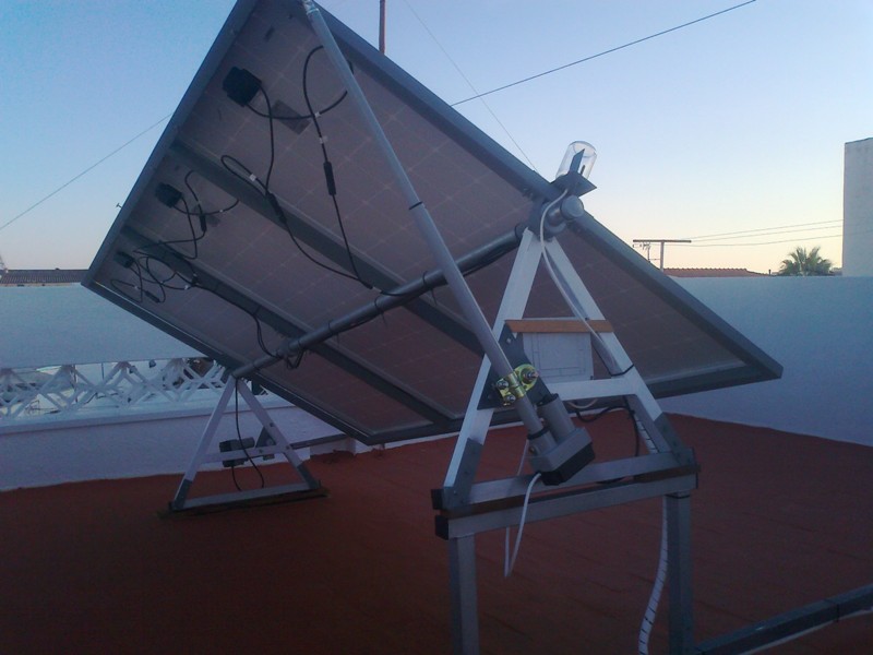

Tenho acompanhado o teu projeto e está excelente, só falta o moto-redutor
Só uma questão, não dava para colocares os motores a trabalhar em sentidos opostos.
Vê a foto do meu sistema a ver se percebes o que quero dizer.

Uma das razões, e que dá bem para ver pelo teu, é que vai ficar com angulo de rotação ainda mais reduzido.JMLorenzo Escreveu:Bom Ano
Tenho acompanhado o teu projeto e está excelente, só falta o moto-redutor![]()
Como muito bem disseste: Falta o moto-redutor. Assim, sim, ficava o seguidor 100%.

Bom ano para todos!JMLorenzo Escreveu:Bom Ano
O seu projeto funciona porque qualquer diferença de sincronização é anulada pela flexão

Emanuel, este eixo está com os problemas já dicutidos no outro eixo...
Penso eu de que...
Penso eu de que...

Emanuel Couto não sei se leste o que eu escrevi no post na pagina 50 AQUI , falas em crânios (Como sei que há grandes crânios neste FÓRUM, e não estou com qualquer tipo de ironia, ponho o desafio (o porquê destes motores não poderem trabalhar corretamente neste sistema).) eu já te respondi e quando aparecer ai um "crânio" que ponha esses 2 motores a trabalhar da forma que os tinhas durante o tempo de vida deles eu pago para ver, mas pago se isso for feito a minha frente, porque dizer que funciona mas de-traz de um teclado isso é fácil.Esteves Escreveu:Esteves Escreveu:Boas!
Há... já me estava a esquecer, eu quando disse que baixar a tenção ao motor para ter menos rotação, o que funciona, mas não me tinha apercebido que era para fixar um ao lado do outro.
Não mandem bitaites, não confundam o Homem, porque não é com aquele tipo de motores que alguma vez o vá conseguir.
Vais ter mesmo de arriscar a trabalhar só com um motor, quando esse morrer metes o outro, e quando forem os 2 metes um atuador a serio, ou então alteras o modo de funcionamento da estrutura.
Se não aguardas por melhores dias e desmontas a estrutura dos painéis e quando estiver só a coluna sem nada vais ver que é fácil pores isso a rodar sem qual quer tipo de esforço.

Emanuel,
assim de repente só me lembro de uma ligação que fica à sua responsabilidade!
A alavanca que faz a ligação dos dois motores deve ter uma dimensão tal que absorva a diferença de movimento que fica quando se ligam os dois motores de extremo a extremo!
Desta forma é possivel ligar os dois motores mas se por qualquer motivo um parar o outro não o consegue arrastar... (já discutido no outro eixo)
A solução para este caso continua a ser aumentar o curso do motor e afastar o ponto de apoio do centro ou, trocar de motor por outro mais resistente...

Respondendo ao (JMLorenzo)
Apesar de estar com um grande angulo de rotação, um moto-redutor é que era mesmo fixe
Quanto há tua idéia!
Sim percebi, por acaso logo de início pensei nesta solução, mas nunca cheguei a colocar em prática.
Respondendo ao ( CrOhN)
Infelizmente os moto-redutores são muito caros, mas a aquisição de um ainda está nos meus planos.
Respondendo ao (Ferra)
Já tinha referido esta solução no meu comentário acima!
Que ficaria com uma fixação tipo balança, que foi uma idéia do (Marco) logo de início quando pus esta questão.
Por agora vou deixar apenas um motor, que está a dar bem conta do recado.
