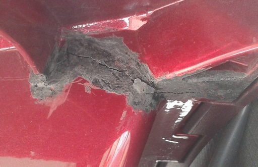

bem, já desconfiava e confirmei que o suporte da mala voltou a partir....

já falei com o meu colega que o reparou e que já me tinha alertado para a probabilidade de voltar a partir, e tenho já duas soluções possíveis
algum dos vectrixianos estaria interessado numa peça toda em fibra?

Edu_Rod Escreveu:boas,
Hum se fores ver ao meu diario de bordo foi bem pior, fibrei tudo e ficou mais resistente que a original...
Fazeres uma de novo não compensa, reforça e substitui o suporte da mala pelo original, pois todos eles apoiam no sitio errado!

th de concordar com so serges... fibra isso bem... e toca de encomendar o suporte que ha para a mala... evita logo o esforço que um possivel suporte inadequado está a fazer aí.. ;)

serges como foi feita a fibragem do teu, é que o meu colega disse-me que a fibra não vai aderir muito bem ao plástico, e ao fim de algum tempo descola....

Foi todo refeito...
Verifica no meu diário de bordo...
Olha que a coisa bem feita não acontece isso...
Fiz em Lisboa num perito que fibrava para tuning e tal e coisa...

Pelo que eu entendo, as vossas asas traseiras partiram, mas nenhum de vocês tinha o suporte original ou recomendado pela Vectrix certo?
Re: Vectrix em Ovar
Edu_Rod Escreveu:onde é que posso fazer a encomenda?
Falava deste suporte ;) http://vectrixpro.wordpress.com/top-case-holder/
ricardocruzs2 Escreveu:Pelo que eu entendo, as vossas asas traseiras partiram, mas nenhum de vocês tinha o suporte original ou recomendado pela Vectrix certo?
certo... plo menos de um... :P o do Edu penso que tb :)

Muito bom, pela imagem assim como pela descrição ainda se pode colocar a tampa da cor da respectiva mota a tapar a zona de encaixe, o preço está muito convidativo, isto se totalizar as duas peças, o suporte e o respectivo "bacalhau" , o meu suporte foi bem mais caro... :?

o valor é da cena metalica... nada mais.... sim montas e podes colocar a tampa da mota na boa :)
Serges tens a certeza que o teu foi fibrado? é que tive a ver com mais atenção e parece-me a mesma técnica que foi aplicado no meu.....
e se for não é fibra mas uma espécie de solda.
já encomendei o suporte na vetrixpro, para depois fazer a troca.
Raspado até ao osso, depois fibrado e por fim soldado para ficar mais forte a liga e admito que ficou melhor que o original...
