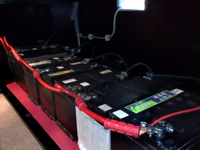

Só as de carro.
- Banco de baterias carrro.jpg (98.18 KiB) Visto 6349 vezes

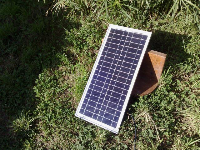

Autor do tópico - Moderador
Meu primeiro painel
Dai nasceu o gosto pelas renováveis....
- Primeiro painel.jpg (139.59 KiB) Visto 6239 vezes

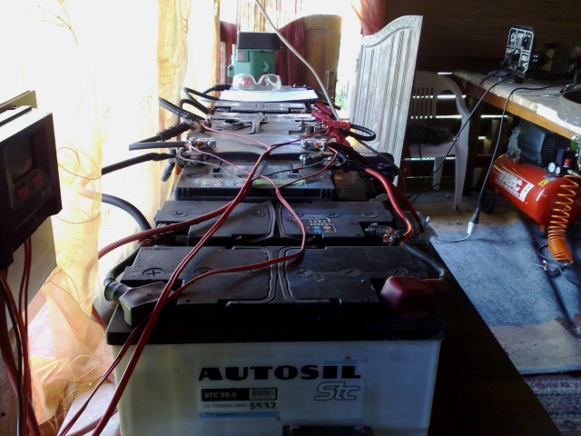

Primeiros testes baterias..... cuidado!!! muita amperagem
- Teste de baterias.jpg (120 KiB) Visto 6238 vezes

Boas!
Caso a ideia seja aproveitar ao máximo o sistema, tipo o rendimento máximo do inverter por tempos prolongados alguns cabos de ligação das baterias e etc vão arder.... (Dica, entre baterias é muito importante serem todos iguais tanto em comprimento como em espessura) o mesmo acontece entre as baterias e o inverter, caso isso não aconteça os cabos vão a vida, pode não ser no primeiro dia, outra coisa, atenção aos ligadores (contacto entre ligador e cabo) pelo que vejo também está duvidoso, atenção isto em cargas pesadas pode causar um dissabor muito grave, @Emanuel Couto pelo que vejo nas tuas imagens é mais um erro que pode vir acontecer, atenção isto que eu estou a dizer aplica-se a cargas fortes.
Outra coisa que vi, tens jeito para fazeres quadros bonitos pelo menus bem arrumadinhos, mas tem ai algo que na minha opinião tirava antes de dar uso ao sistema, o inverter está muito "afogado" convém estar o mais perto possível das baterias para que as perdas sejam muito menores, até fica bem na fotografia, mas quando arder pega fogo ao resto.
Caso o tires do quadro, aplica o bicho de forma que a ventilação entre por baixo e saia para cima, como se sabe o calor sobe.
E como está da entender que os cabos de potência do inverter as baterias faz um bom trajeto.
Como eu já disse algures por ai para cargas fortes tipo 1500 a 2000 Watts os cabos teem de ser curtos e grossos, uma coisa é alimentar uma carga pesada por 1 a 5 minutos outra coisa é suportar 5 a 30 minutos.
Boas Esteves !!
A respeito dos cabos das baterias ao inversor são de 35mm2, com 1,20m de comprimento . E os das baterias em paralelo tem a mesma espessura, chega perfeitamente..... eu sei Bem o quanto o meu inversor puxa.... vai até 300 amperes.
Até já comentei alguns testes que já fiz ! Mas não foi no publico do fórum .
Já tive o inversor 1,5 h a 2525 watts, claro fui sempre verificado tudo ! Felizmente tudo correu bem.....
Os cabos não aqueceram, já que São de 35mm2 .
Os bornes São dos melhores que encontrei, típicos de baterias de carros, que suportam grandes correntes,
Parece que não mas são bem grossos.
A respeito do sector das baterias de carro! Sei Bem que não devia misturar amperagens, mas tive que aproveitar ,
as baterias, ainda para mais foram oferecidas. Já vi grandes sistemas de microprodução , com baterias de carro
tudo misturado .
Na verdade o que sofre mais com as baterias com diferentes amperagens não sâo os cabos !!! mas sim as
Baterias com menos amperagem, como são ligadas em paralelo são como se fosse uma única bateria, as mais
Fracas tendem a fazer mais esforço, para conseguir fazer o mesmo trabalho das outras .
Mas como o sector das baterias de carro são para cargas mais leves...... iluminação de casa , toda ela a 12v
A maior parte lâmpadas leds, umas compradas outras feitas por mim .
Já liguei quase tudo ao mesmo tempo! e só estava a consumir 8,5 amperes, muito bom........
A respeito da refrigeração do inversor!
Na minha opinião está bom, tem as medidas mínimas de proximidades com os lados, pelo menos nos manuais do
Construtor que veio com o inversor, ele próprio tem um sistema de refrigeração muito eficaz, ainda adicionei dois
Coolers frontais ao mesmo que estão permanentemente a funcionar .
Perdas com os controladores!!!! Espero que fiquem resolvidas com o outro controlador!
Abraço, bom domingo...
Viva as renováveis......
tudo misturado .

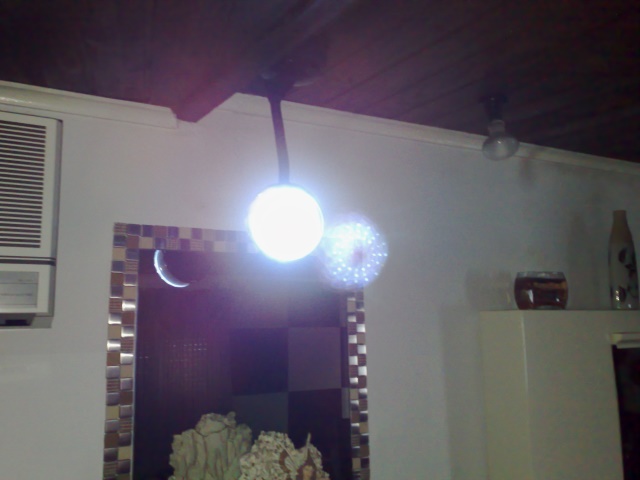

Boas malta das renováveis!!!!!
Desta vez trago aqui uma lâmpada led feita por mim.
Foi feita com um cd normal, com uma caixa de cds vazia (que iria para o lixo), uma verga, um bocado de tubo flexível, um parafuso, e mais alguns bocados de plástico...
Tem 48 led alto brilho,uma resistência fusível, um capacitor.
O sistema de interligação dos ledes foi feito sem resistências, desaconselho, totalmente, muitas construções de lâmpadas led que vemos no youtube! sem duvida que é um desperdício de eletroes transformando energia eletrica em energia térmica..
A lâmpada produz uma luz muito forte, e directamente ligada as baterias 12v..
Acho uma boa maneira de reaproveitar e reduzir o lixo do nosso planeta.
Abraço aos amigos das Renováveis........
Lâmpada led feita por mim
- Lampada led2.jpg (68.99 KiB) Visto 6072 vezes
