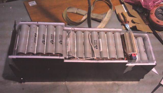

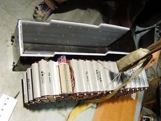

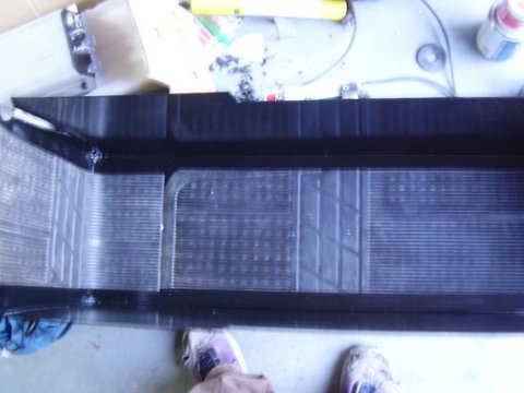

Hoje é a minha vez de postar aqui. Depois de ter passado em Albergaria regressei a casa via JR Lab. Quando cheguei lá estava ele de volta da mota, a preparar as borrachas, as espumas e o policarbonato para revestir o interior da caixa que depois iria receber o pack (nesta parte é que eu entro...).
Ogadiv, apresento-te o teu pack de 75Ah, voilá: Está com um aspeto muito profissional, com os ligadores, os cabos, as células e a caixa tudo muito bem organizado. Depois ainda vai levar o bms ao lado daquela peça. Depois disso, é que leva as tampas e respetivo isolamento!
Este foi o momento crítico do dia - colocar o pack (suspenso em peso) no interior da caixa com aquelas porcas todas de lado! Depois de uma primeira tentativa não conseguida porque as porcas embarravam no isolamento usou-se uma espécie de calçadeira elétrica para as células deslizarem tranquilamente para a sua nova residência. Enquanto o Jorge aliviava as cordas eu ia alargando as chapas. Correu às maravilhas e depois foi só tirar as calçadeiras laterais.

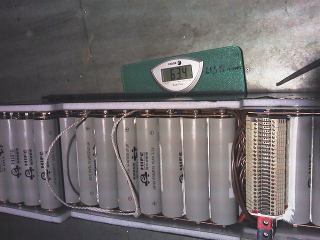

A seguir o Jorge pesou o pack e: 63,4kg! - "É mais pesado que eu disse!". "Ah, mas eu devo pesar mais". Para tirar dúvidas, pesámo-nos e o ranking ficou assim ordenado - Jorge, pack, eu!
O que vale é que quando ele fica carregado a mota mantém o seu peso (um dia ainda tenho que fazer as contas para saber qual a massa dos milhões de e- que levamos a bordo
). Ao contrário de certos veículos que a gente conhece, que depois de atestados com um certo combustível é como se levassem mais uma pessoa no seu interior

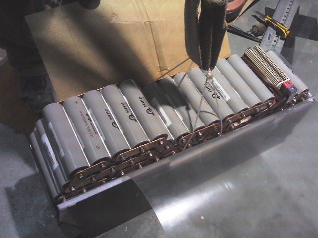

Sgarstorm,sugarstorm Escreveu:Jorge,
Já sabemos que és tu que fazes as ligações de cobre e que dão muito trabalho. Também deve ser do conhecimento geral que o cobre está caríssimo. No outro tópico dizias que as ligações para uma Vectrix, compradas numa loja on-line custariam uma fortuna (1000€). Podes dar uma ideia ao pessoal quanto é que poupas com a tua solução caseira? E onde compras as barras de cobre?
É verdade que dá muito trabalho, mas penso que será a melhor forma de o fazer.
Como fazer:
Compra-se um retalho de chapa de cobre com 1m x 0,275m de 1mm de espessura.
Manda-se cortar em tiras de 25mm (numa guilhotina industrial), que dará 11 tiras (barras) de 1 metro.
Corta-se de acordo com o tamanho das celulas a unir (dependendo de quantas ficam em paralelo e da sua posição).
Faz-se as medições dos furos e de seguida os furos (eu fiz uma maquina de furar, como um furador de papel só que para chapa de cobre).
Escova-se o cobre principalmente ao pé dos contactos com as celulas.
Pincela-se com baselina, tanto os contactos das celulas como o das barras de cobre (isto irá diminuir as oxidações a futuro prazo e aucilia o aperto nos pernos roscados).
Compra-se porcas e anilhas mola, tudo em inox (poderia ser em latão, mas ainda sai mais caro).
Tudo prontinho a instalar!
Nota: Os apertos devem ser feitos com uma chave dinamometrica de poucos Nm e ajustar a maxima força por uma tabela de apertos em pernos de aluminio de 6mm, ou ainda um pouco abaixo por estes serem perfurados para escape da celula em caso de sub-aquecimento.
Ou então fazem como eu, ajustam a força num aparafusador com embraiagem de esforço. Vão-lhe dando mais força até o primeiro perno partir. Depois disso já sabem que será a posição anterior!
Depois para retirar a celula la do meio é que foram elas...
