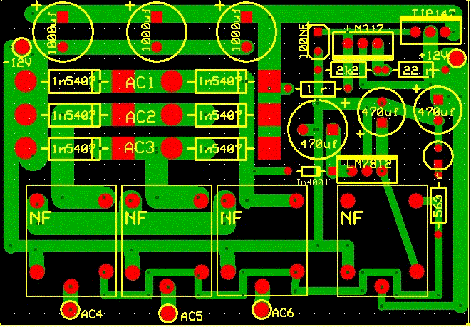

Estou desenvolvendo um pequeno projeto estrela triangulo automático com um pequeno regulador incorporado, o protótipo já está a funcionar

Não percebi nada deste PCB
Wolfire
- Mensagens: 296
- Registado: sábado jul 17, 2010 12:17 am
Re: Gerador com imãs de HD
Bem o funcionamento é simples, no seu estado inicial está em estrela, quando a fase 1 atinge tensão suficiente atraca o rele da direita via 7812 que por sua vês atraca os outros três passando assim para delta e acende o led indicando sua posição, o cantinho de cima é um pequeno regulador com o lm 317 mais tip 147 para um pouco mais de corrente.

Wolfire
- Mensagens: 296
Oras passar de estrela para triangulo, visto que o gerador em estrela gera mais tensão, a baixa velocidade melhor em estrela, logo que a velocidade aumente passa para triangulo, aumentando a corrente diminuindo a tensão.Emanuel Couto Escreveu:Boas!
