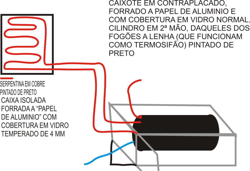

bom dia.
gostaria de uma opinião acerca de este projecto que tenho nas imagens!
faço ainda uma explicação: tenho lá em casa um cilindro já com alguns anos que não está a servir! a minha ideia era fazer um caixote em contraplacado e forrá-lo a papel de aluminio e com uma tampa em vidro normal. o cilindro seria pintado de preto para aumentar a absorção. este caixote seria colocado no sotão de casa, onde, na zona onde ficasse, colocava telhas de vidro.
para aumentar a "potência", faria um painel caseiro, com um caixote em madeira (estava a pensar com 1,5m por 1m), devidamente isolado, igualmente forrado a papel de aluminio e com cobertura em vidro temperado de 4mm. dentro deixe caixote haveria uma serpentina em tubo de cobre, que iria buscar a água ao cilindro (a meia altura) e aquecia-a e ela naturamente voltaria ao cilindro mais quente.
a ideia básica era: o cilindro absorvia a luz e a água aquecia, sendo que o painel dava-lhe mais "potência".
obrigado
obrigado

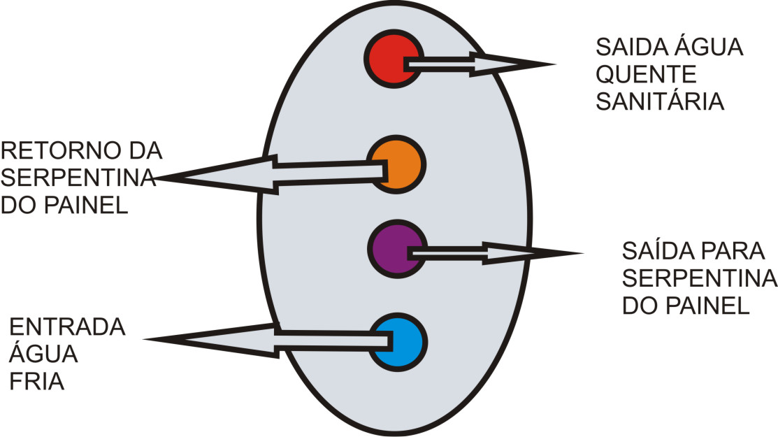

- esquema das ligações
- Figura4.jpg (82.21 KiB) Visto 3114 vezes

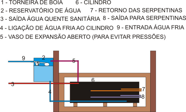

- esquema principal
- Figura3.jpg (122.43 KiB) Visto 3107 vezes

num termosifão o elemento que fornece a energia deve estar num plano inferior ao do que o elemento que armazena.

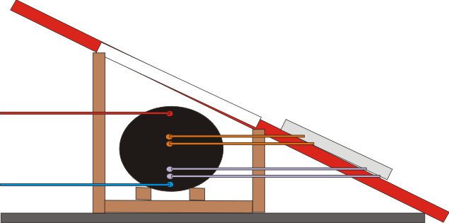

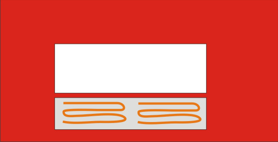

os desenhos anteriores eram só para exemplificar a ideia. coloco seguidamente um corte lateral e uma vista de frente de como ficaria.
estive a pensar melhor e, em vez de uma serpentina, colocaria duas, pois embora fossem mais pequenas, aqueceriam a água mais depressa.
será que daria resultado????

para evitar pressões e outros problemas, bem como evitar comprar uma válvula para a pressão, faria como está no esquema.
como a minha ideia seria ligar duas serpentias, iria fazer a ligação de uma delas mais ou menos a meio do cilindro!
- CORTEINTERIOR.jpg (59.48 KiB) Visto 2995 vezes

pelo que entendo, a água dentro de uma serpentina ao sol, vai aquecendo, movimentando-se de baixo para cima. era essa a minha ideia com as serpentinas: puxar a água de uma zona mais baixa do cilindro e retorná-la, naturalmente, por uma ponto mais alto (este seria i significado das serpentinas).
em relação ao cilindro, estaria colocado no sotão de casa (que já por si, é um local bastante quente), dentro de uma "caixa" isolada (feita com aglomerado de 5 cm), e forrada a papel de prata, para refletir por todos os lados a luz que entraria por cima (uma cobertura feita com uma janela de vidro temperado ou com telha de vidro - pois fazem o mesmo efeito). o cilindro (sem o isolamento, é claro) estaria pintado de preto, para absorver a maior quantidade de luz possivel.
ou seja, a luz do sol bateria nas telhas de vidro, e faria um efeito estufa dentro da caixa (logo aqueceria alguma coisa), bateria igualmente no cilindro, que ao absorvê-la, iria também aquecer, bateria tb no papel de prata que a reflectaria para o cilindro, aumentando a área em que este abserveria o calor. por fim, bateria nas serpentinas, que por acção natural, iriam aquecer tb. será que a minha ideia está errada? se sim, podem-me informar, por favor, onde?
