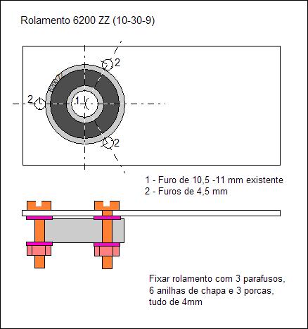

dispondo de poucas ferramentas a maneira mais fácil e eficaz de fixar o rolamento é de acordo
com a figura seguinte
para comprar, uma loja de ferragens, uma loja de peças auto, uma brico, etc.
peça rolamento de linha branca 6200 zz . não vale a pena comprar de marca no caso.
um preço normal pvp linha branca são cerca de 2-4 euros.
continuo a dizer que devia fixar o centro ao motor, construir pás a partir de garrafas plásticas (para ser leve).
se gostas de engenhar preocupate sempre em estudar bem, pensar bem, projectar bem e no fim executar.
boas montagens

obrigado pelo esquema, pseudominus, vou tentar arranjar esse material todo para instalar la o rolamento.
