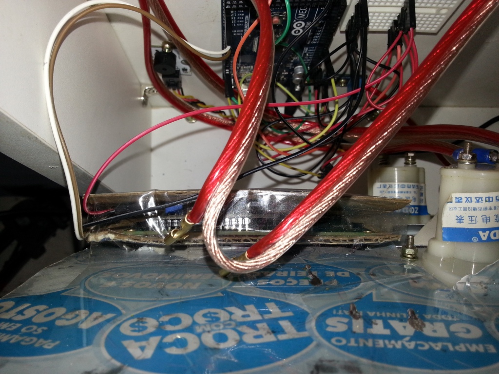

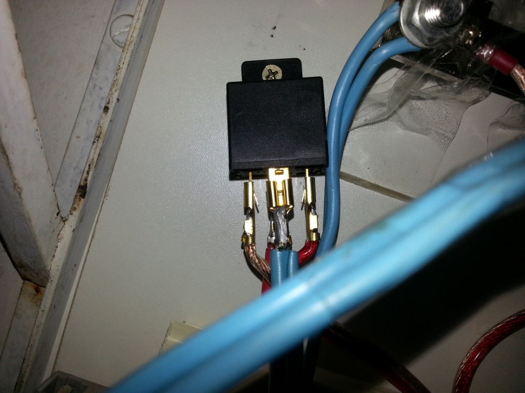

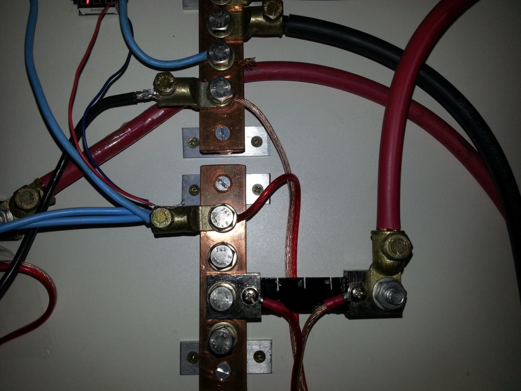

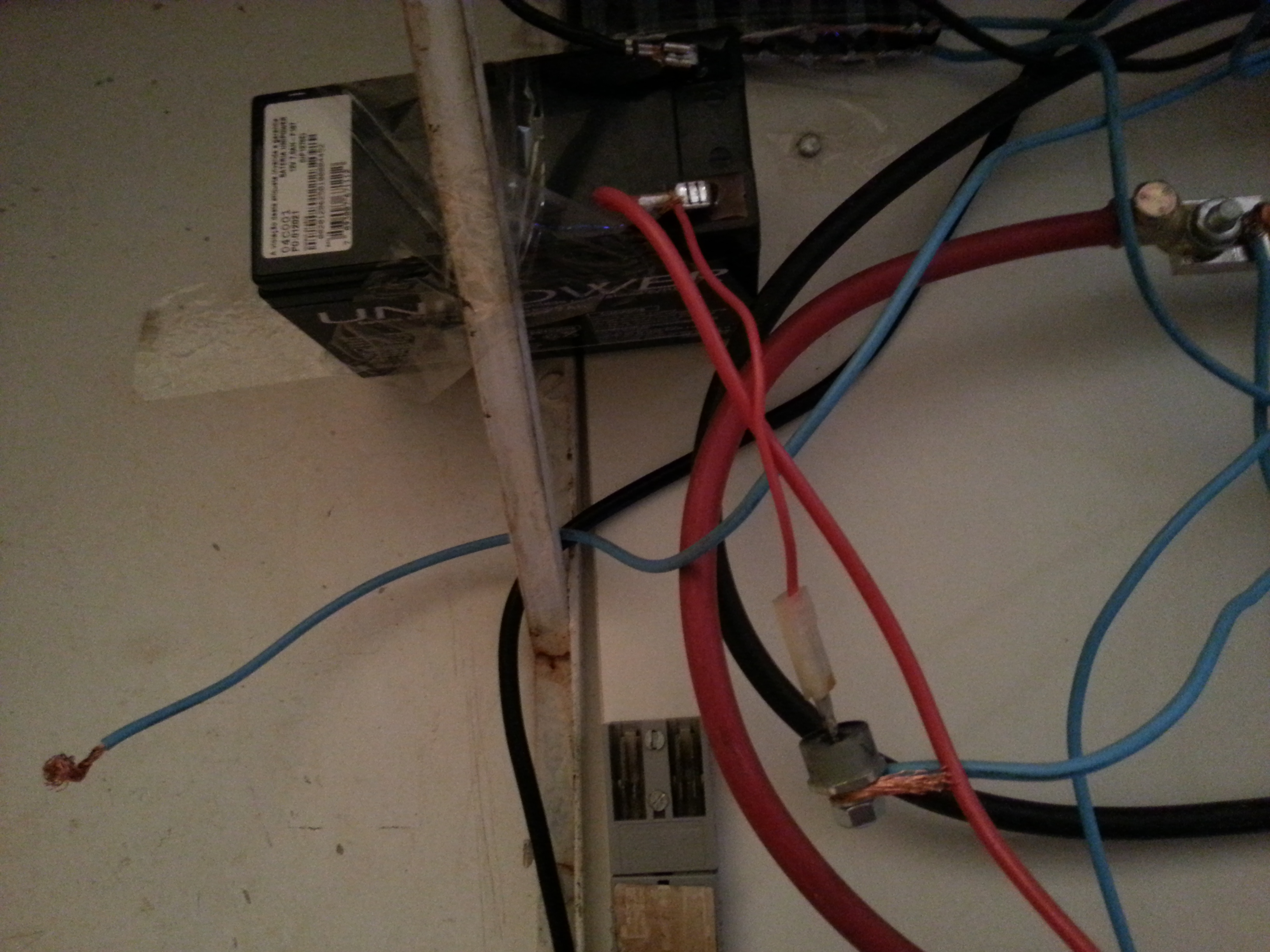

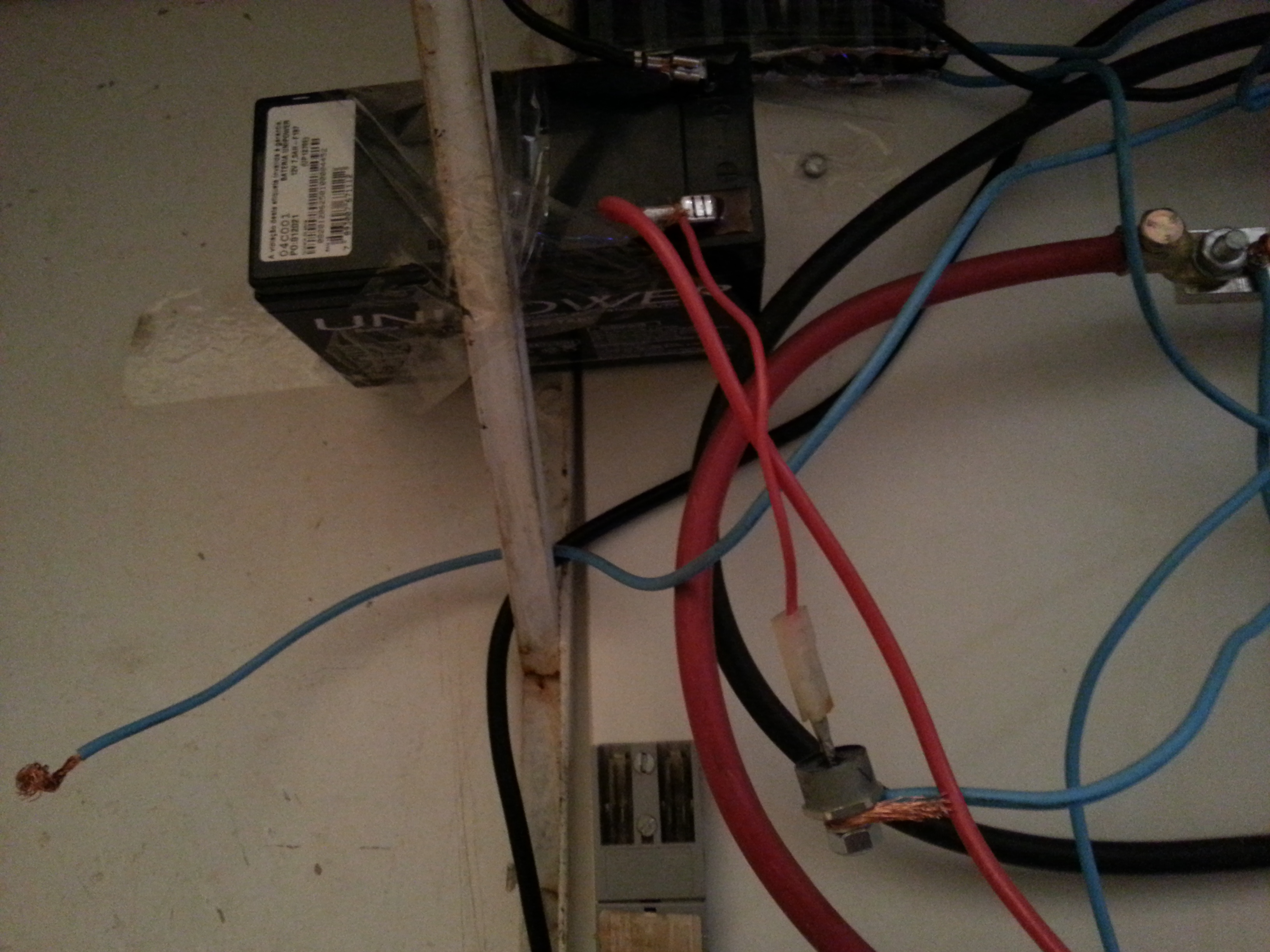

. Trocar os fios azuis para fios finos e coloridos....com os terminais..
- 20140823_170528.jpg (1.93 MiB) Visto 10561 vezes
- 20140823_170536.jpg (1.74 MiB) Visto 10561 vezes
- 20140823_170550.jpg (1.69 MiB) Visto 10561 vezes

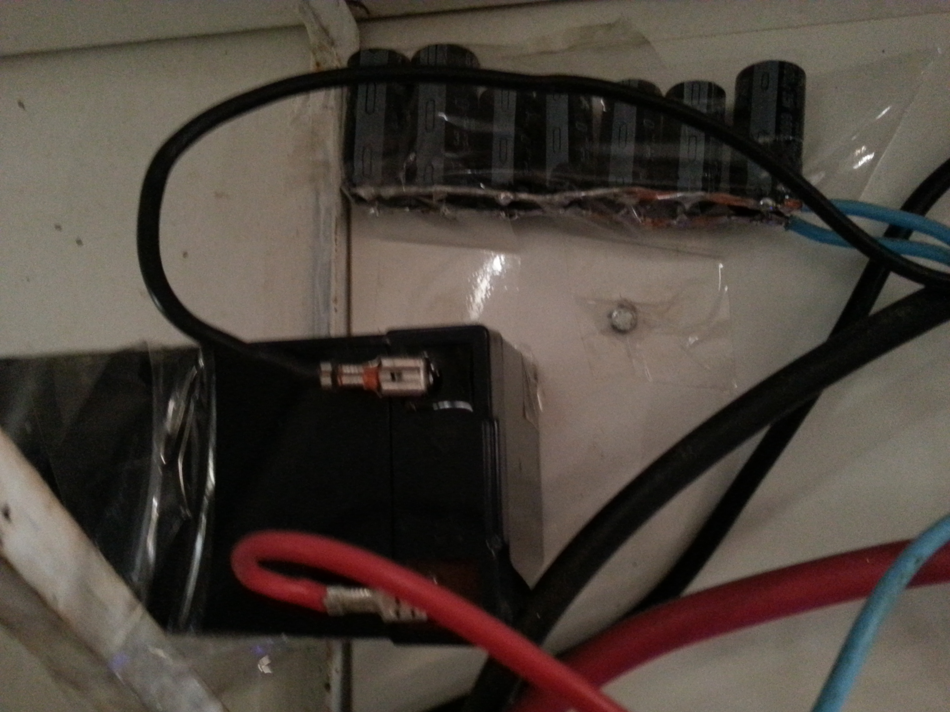

Está a ficar interessante
Estou a seguir o teu projecto... para q serve a bateria de capacitores

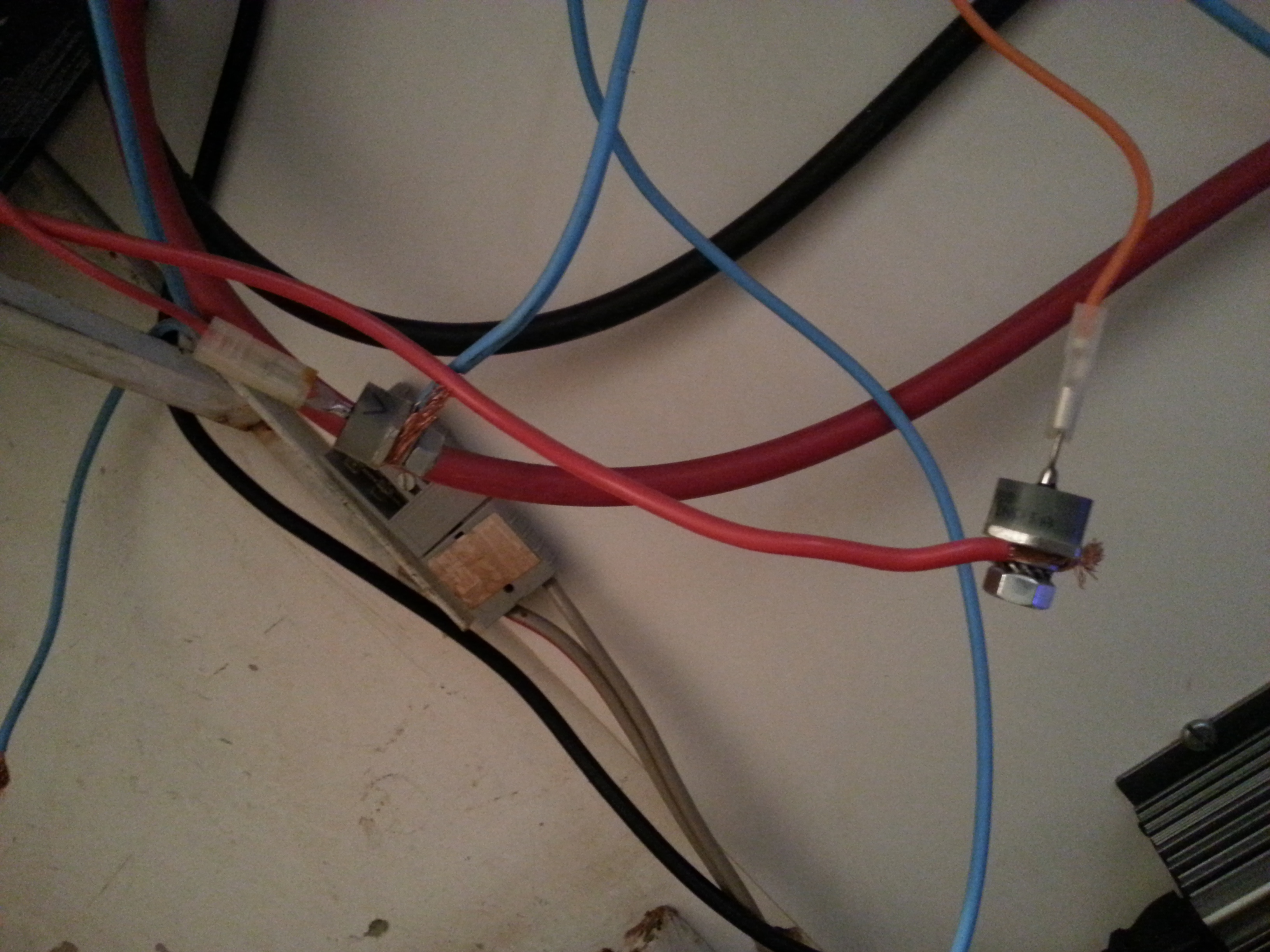

Coloquei ali para filtragem, mas vou coloca-lo no eolico, .... 1000uf para cada amp.

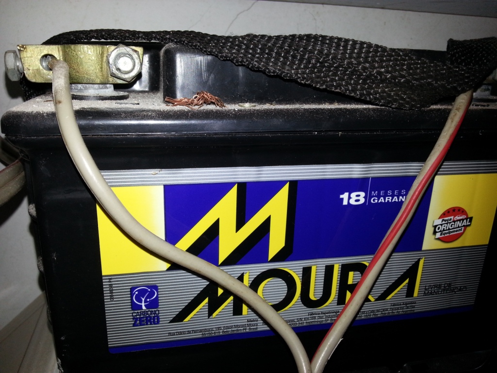

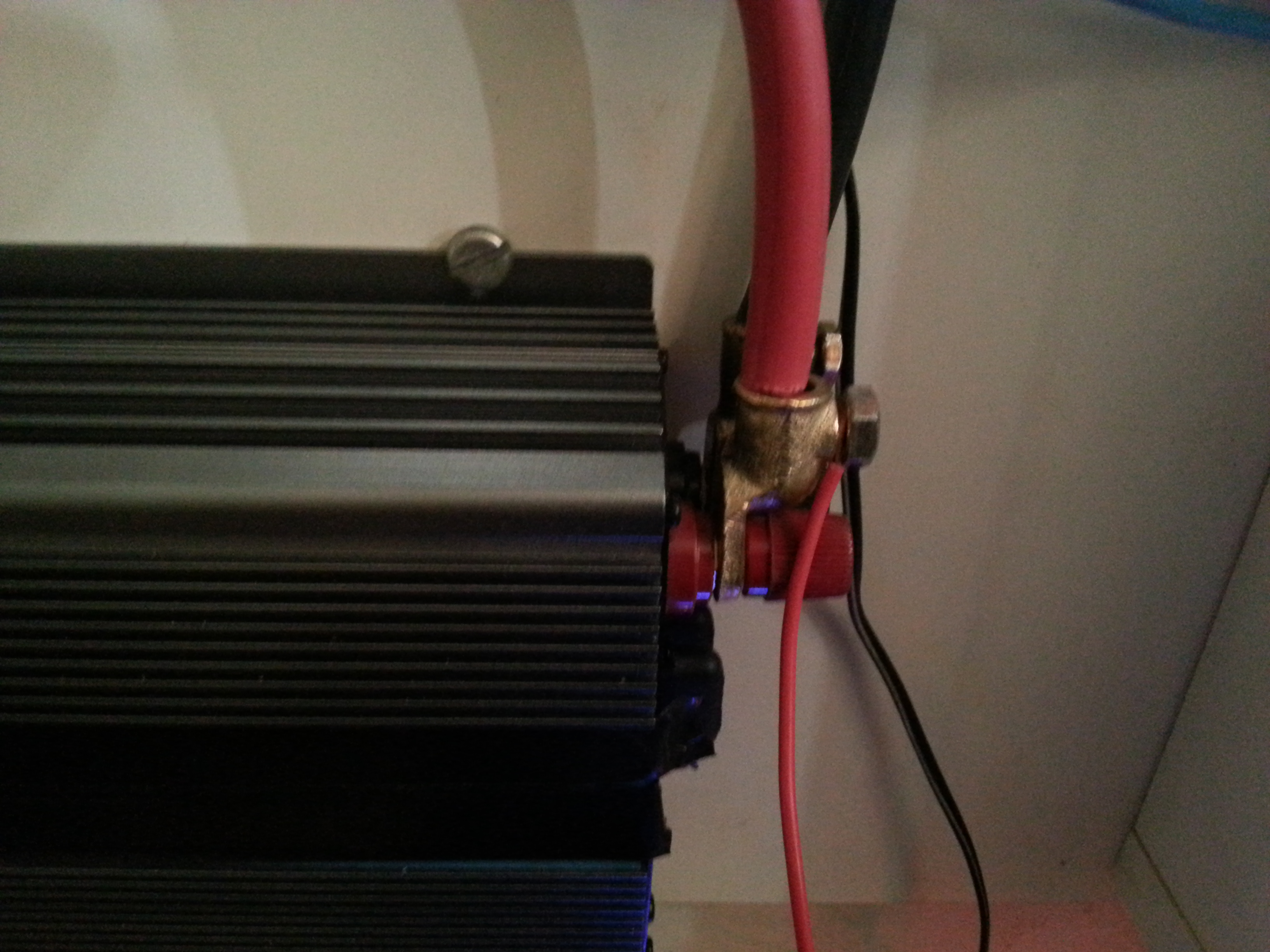

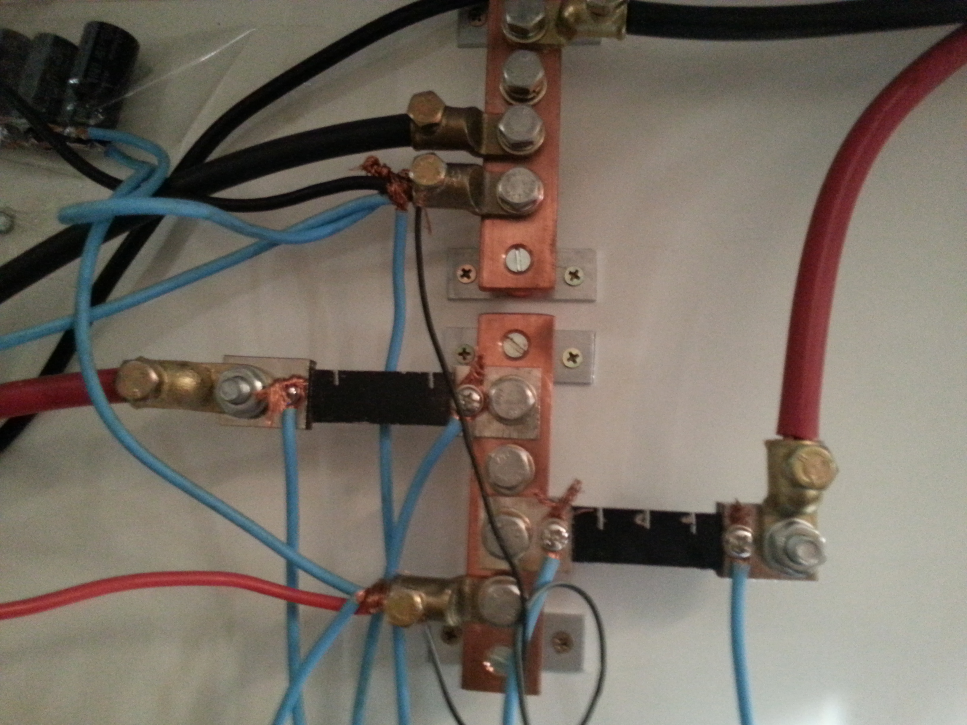

Havia ligado a bateria em paralelo no barramento, ele da referencia no sistema, e o inverter "escolhe" a menor tensao para operar dentre as diferentes tensoes de entrada. O que acontece é que a amperagem das fontes soma a amperagem da bateria, dessa forma, coloquei 2 diodo retificador. 1 para contribuir com a bateria que vem das fontes (eolico, solar) e outro da bateria para o barramento para referencia. O que observei, é que, quando a amperagem sobe nas fontes consequentemente sobe da bateria. Mas o problema principal era que a bateria quando ligada em paralelo sem os diodos, ela esgota e a tensao abaixa, como o inverter trabalha no minimo de entrada de 10.5v . Ele fica desligando e ligando o inverter, sendo que, existe producao no momento. Acredito que dessa forma resolvi essa questao, estou observando o comportamento. Eu acredito que dessa forma, nao precisarei colocar uma bateria separada para o arduino, apenas colocar um sensor de corrente entre o barramento e os inverters, quando ele "notar" que a carga esta baixa, sinal que a bateria e consequentemente a geracao esta baixa, e nesse momento eu programo para os reles que liga ao inverter desligar. Quando o outro sensor verificar o Load das fontes na bateria estiver alto ou qualquer valor consideravel, eu programo para o inverter ligar. Dessa forma eu sei se existe producao no momento ou nao, para acionar o inverter.
- 20140824_101219.jpg (1.83 MiB) Visto 10505 vezes
- 20140824_101225.jpg (1.83 MiB) Visto 10505 vezes
- 20140824_101227.jpg (1.84 MiB) Visto 10505 vezes

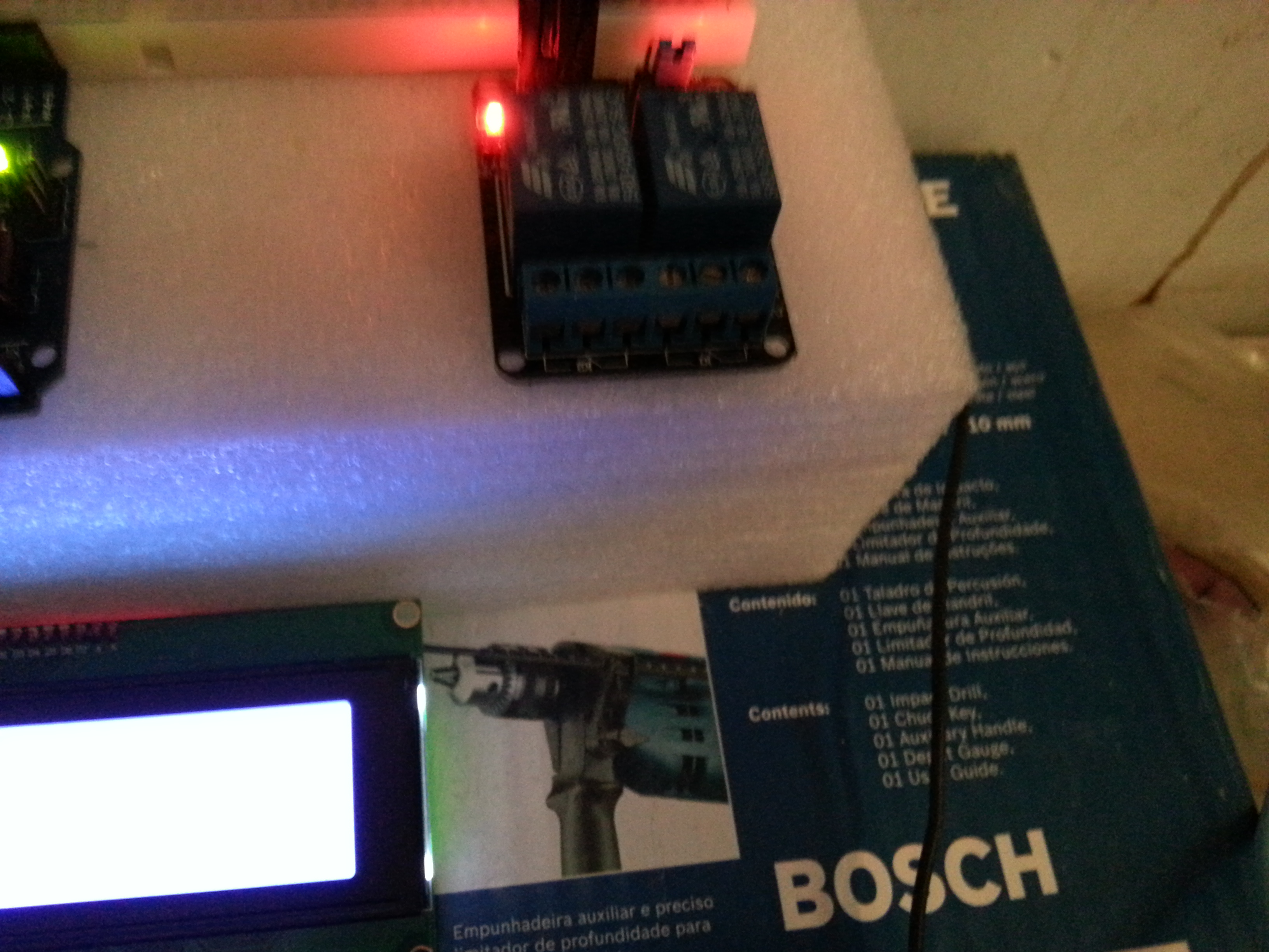

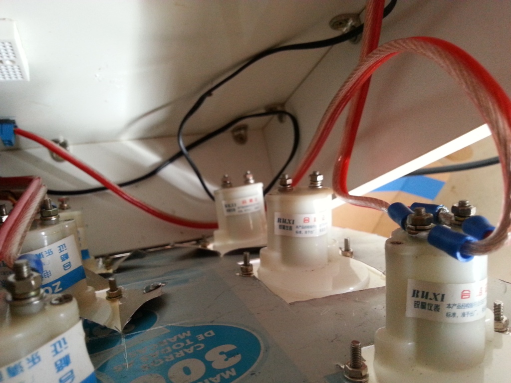

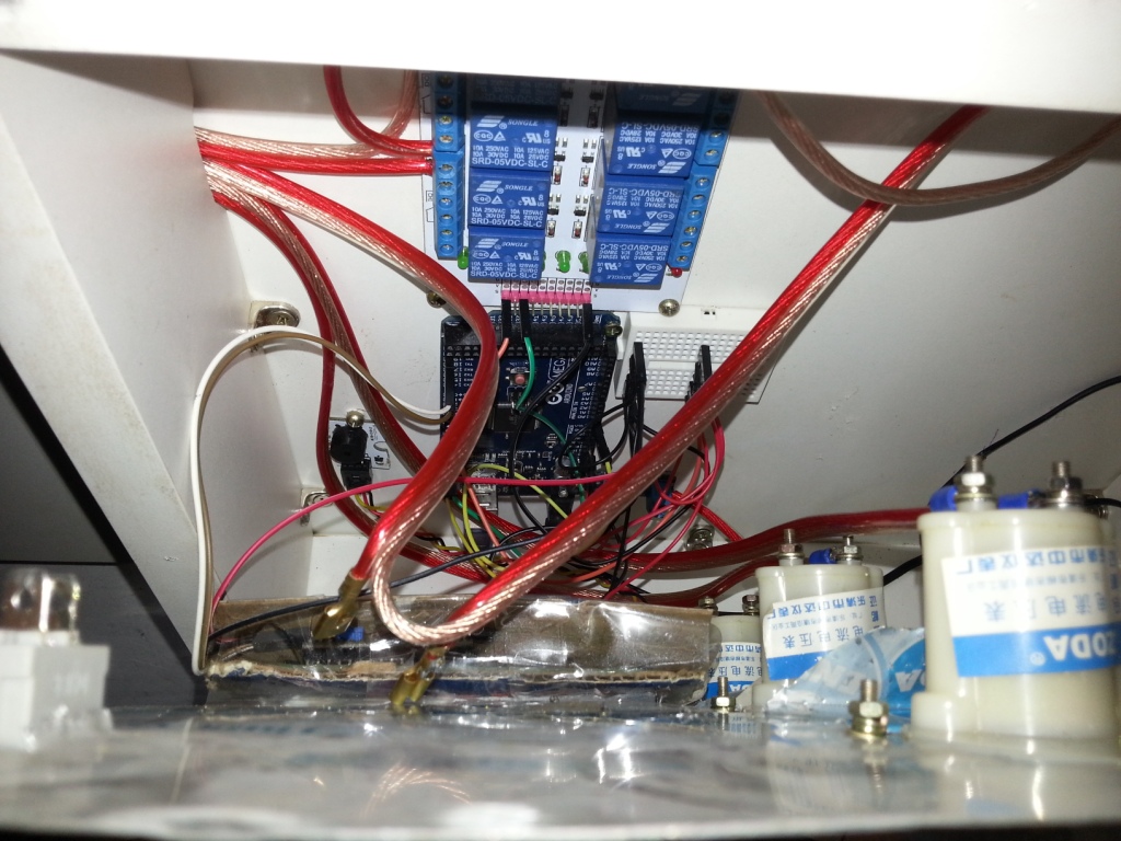

Ja resolvi os problemas, a tensao variava muito, coloquei o banco de capacitores para estabilizar a tensao apos a retificacao das fontes, e mais outros nos proximos estagios. Coloquei um rele para acionar e desligar o inverter quando a bateria estiver carregada, esta chegando amanha sensores de chuva/vapor, para verificar as condicoes do tempo, com isso, eu instruo o arduino para desligar da rede eletrica para evitar danos com descargas eletricas aos equipamentos. Vou colocar outro inveter off grid e ligar TV, lampadas e outras coisas, com acionamento verificando a tensao da rede 220v e assim o rele faz a transferencia para a rede off quando a energia faltar e voltando depois de alguns segundos (tipo 5 ou 6 segundos) e retornando a Rede Normal, funcionando como um nobreak, considerando a carga das baterias atraves de sensores de corrente, e caso, estiver se esgotando retorna na rede normal, ou seja, usar esses sensores para programar o sistema. De imediato, ja esta em funcionamento, ligando e desligando o inversor, quando a tensao abaixa para 11.4v ele desliga, quando chega por exempo a 12,44v ele aciona. Meus paineis estao gerando 12 amperes em 13.3v. Coloquei um rele de 10a 12v depois do rele do arduino. Pois era oque eu tinha aqui disponivel. logo depois vou troca-lo por 2 de 80a em paralelo. Adicionei coolers nos dissipadores dos diodos retificadores de 95a, e com sensores de temperatura ele liga e desliga conforme a temperatura que eu especificar de acordo com o datasheet do diodo. Amanha chega uma placa ethernet para o arduino em que consigo depois "puxar" todas essas informacoes no navegador do computador atraves de meus servers que tenho aqui e disponibilizo na internet. Vou implementando aos poucos....Troquei a bateria de 7a para uma de 60a.

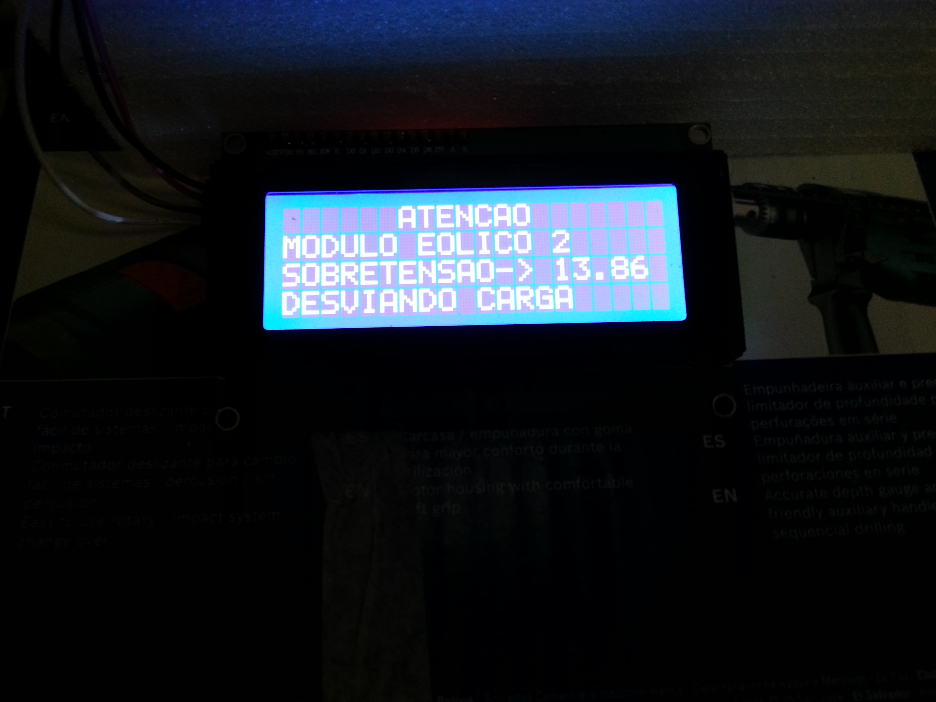

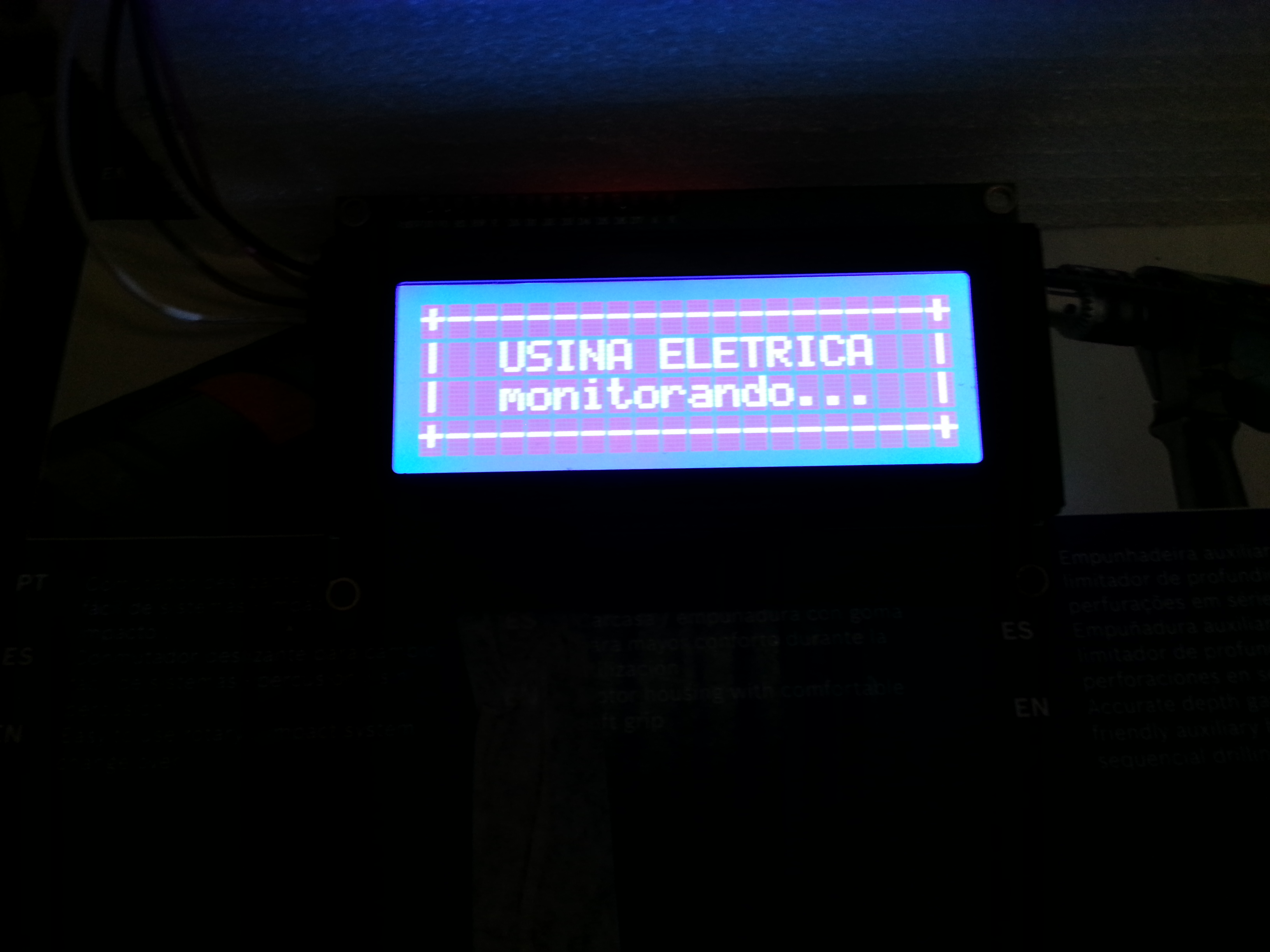

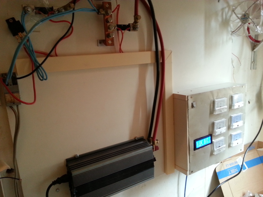

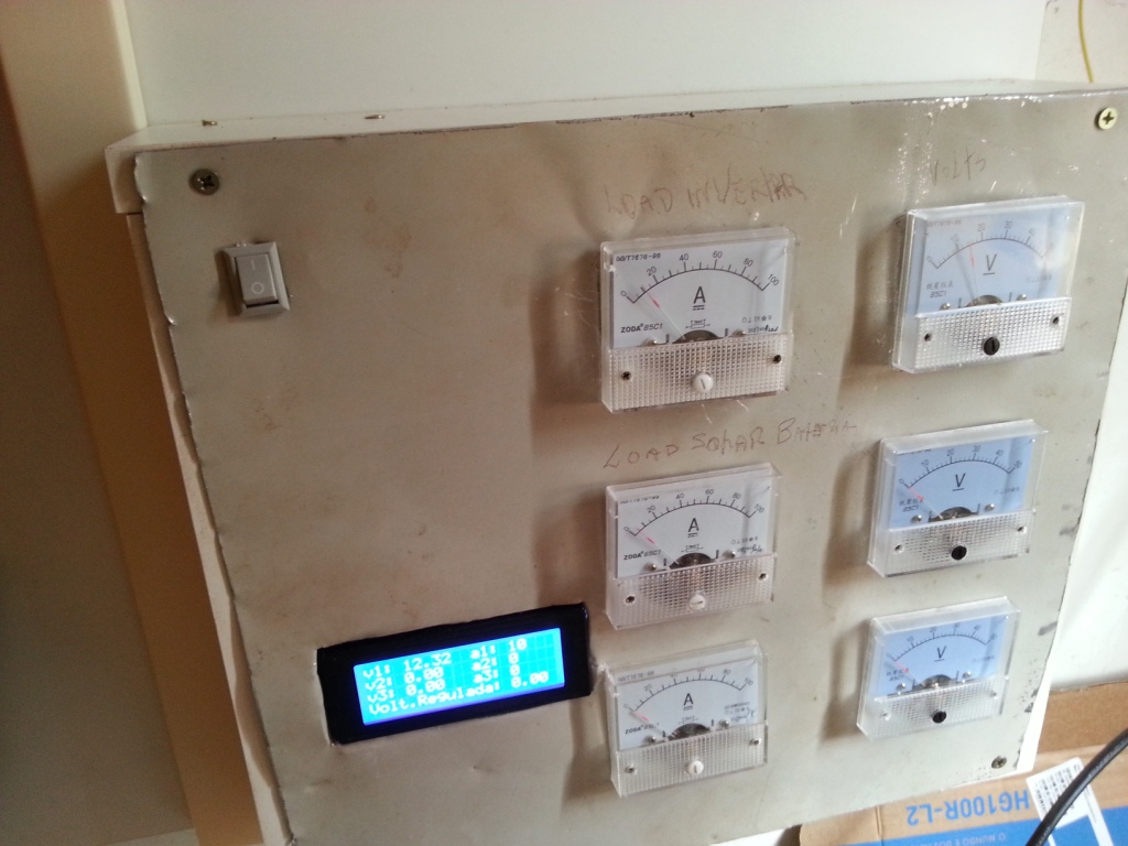

Fiz um video de como esta ficando .....
O painel frontal é provisorio ....quando eu acertar a posicao ideal, os leds, o teclado, ai monto outro com porta e dobradiça ..
Falta sensor de chuva para desarmar o sistema para protecao
Falta a turbina eolica de 1.000w
E ainda pretendo colocar outro um inverter off grid trabalhando em conjunto com o sistema na forma de nobreak, pois vou puxar outra rede paralela a que tem na laje para ligar lampadas, TVs, Servidor...etc
Tambem vou adicionar mais a frente REDE ETHERNET para visualizar as informacoes na Internet, enfim.
Considerando que o esquema la do inicio mudou.
Se alguem tiver dicas , me envie.

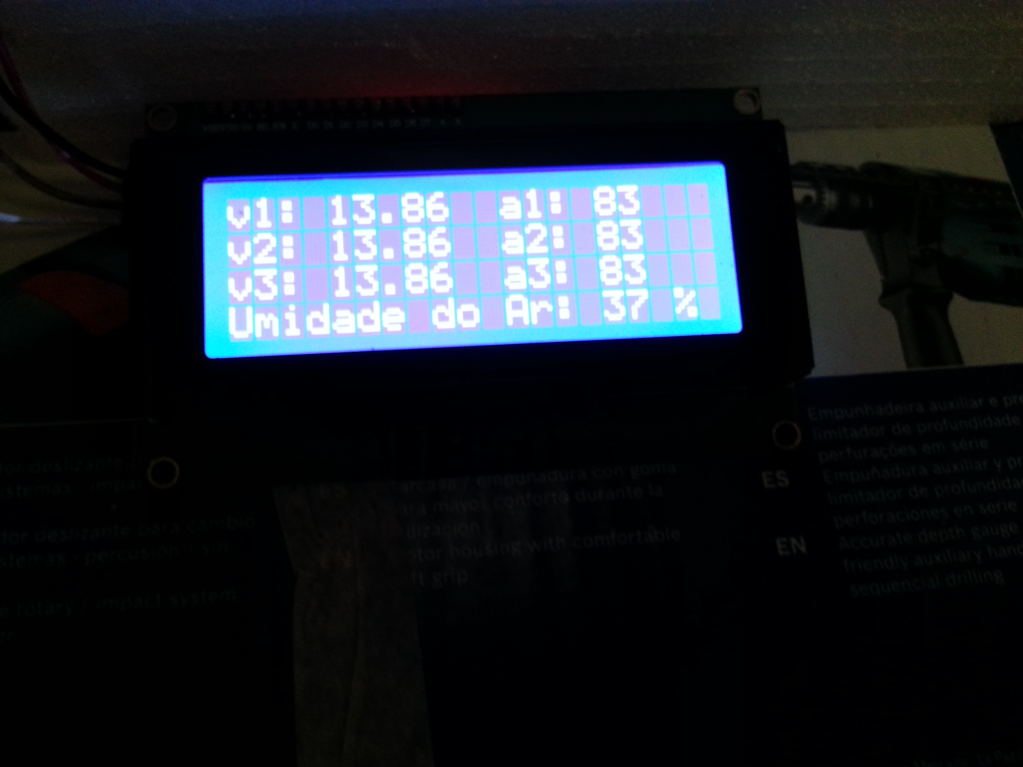

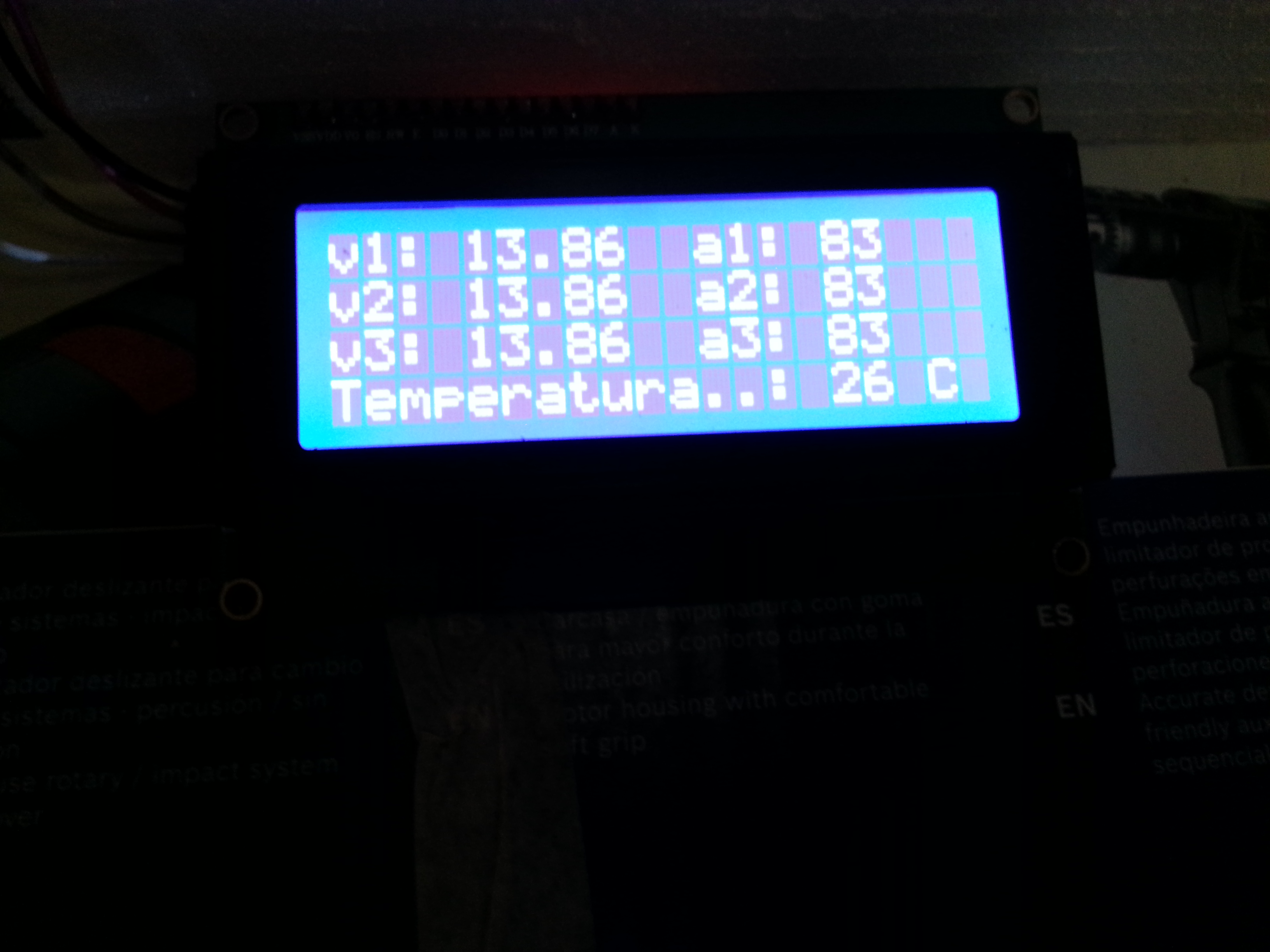

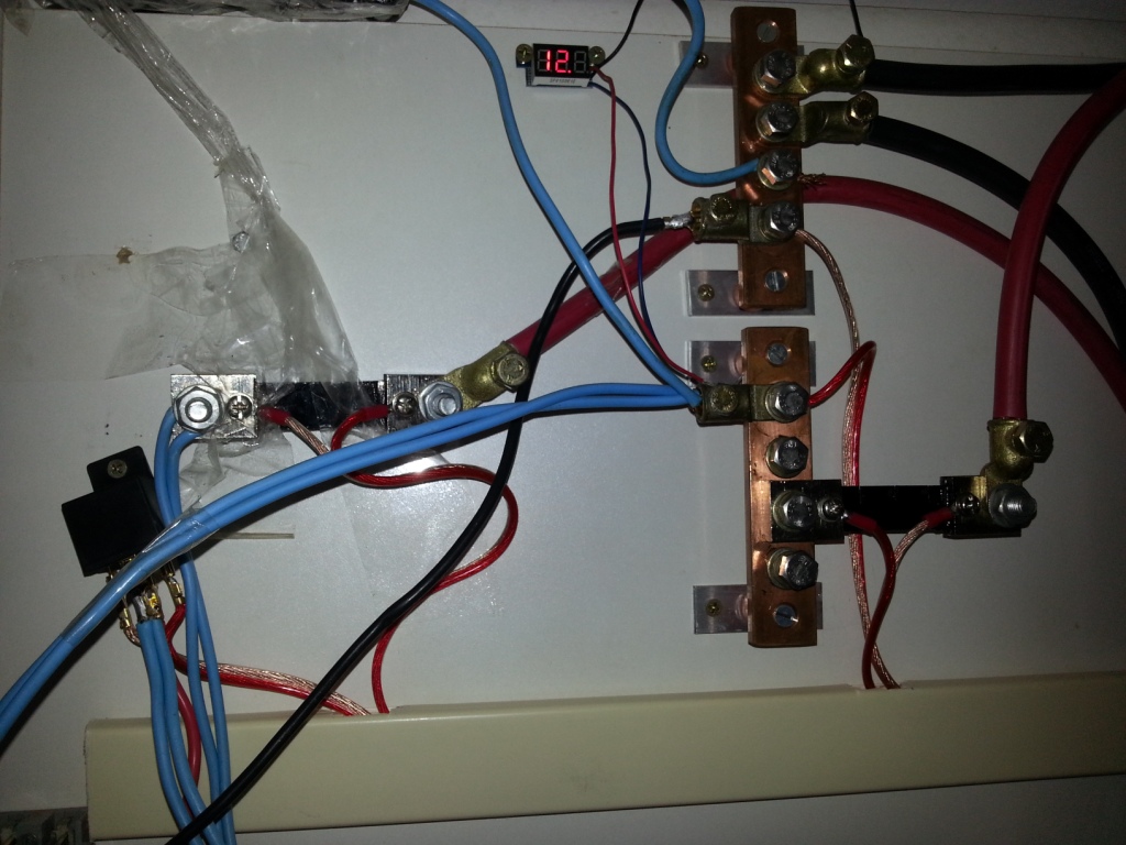

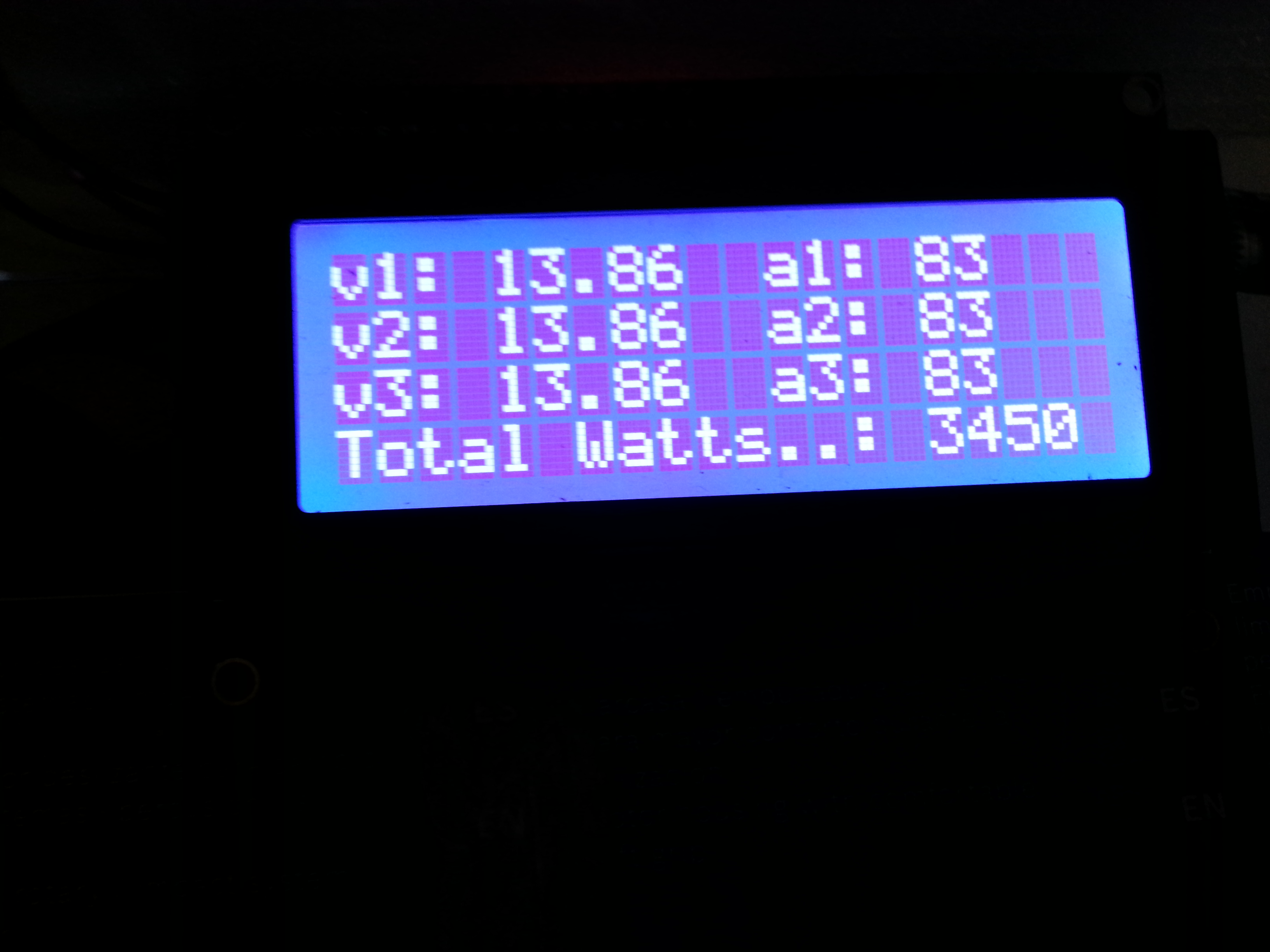

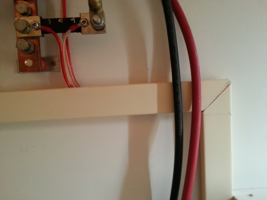

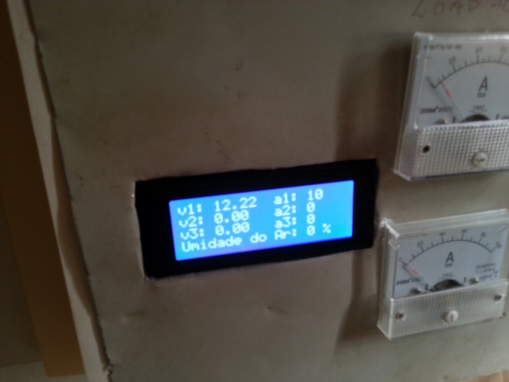

Coloquei um controlador de tensao e o o circuito do medidor amperagem da rede
- 20150130_192637.jpg (343.69 KiB) Visto 9946 vezes
- 20150130_192645.jpg (322 KiB) Visto 9946 vezes
