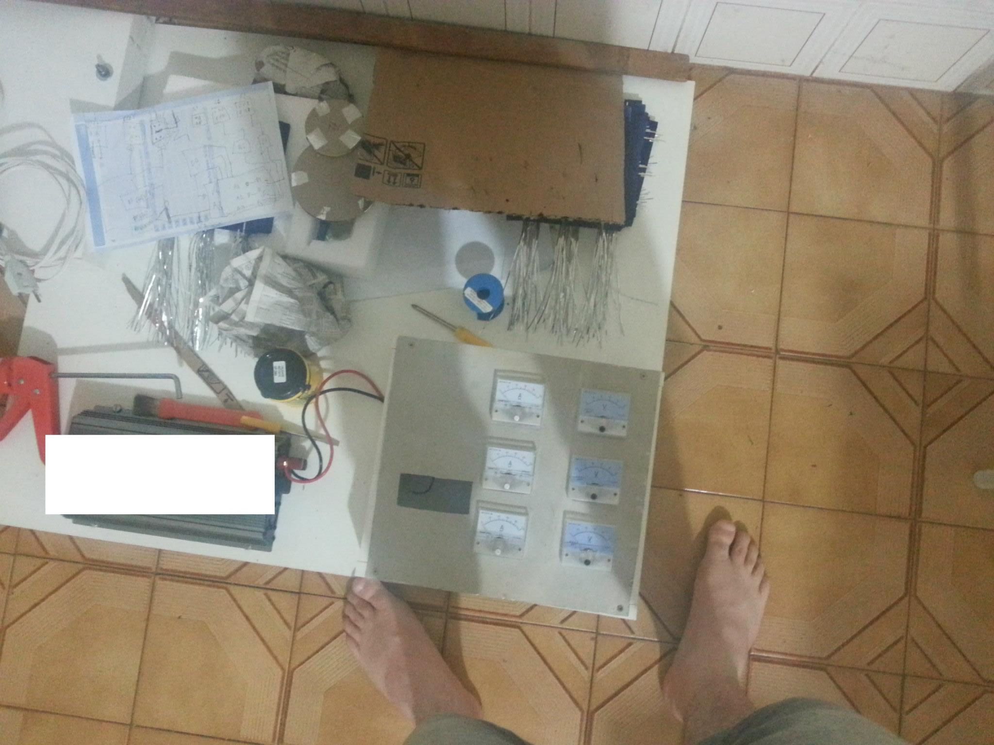

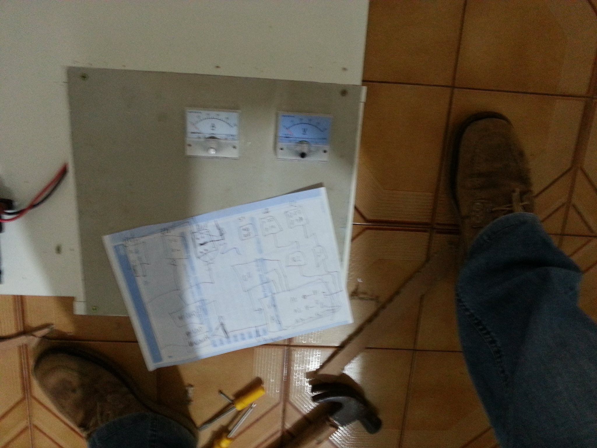

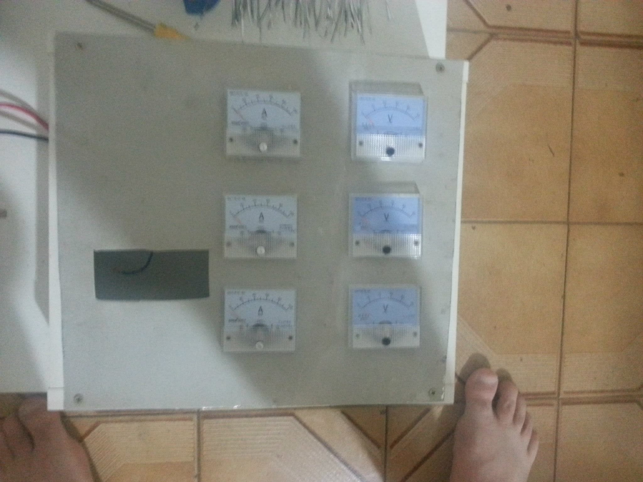

Meu projeto...
Um sistema hibrido Solar e Eolico controlado por arduino ...
Como comecei em 12v e o meu inverter tambem eh nessa range, ai resolvi fazer o sistema em 12v mesmo., o que era preferivel de 24 para acima, principalmente em relacao a perdas e auto custo com cabos...
Segue algumas fotos...to começando ainda..O PAINEL DE CONTROLE É PROVISORIO...AINDA CONSTARA BOTOES PARA REGULAR TENSAO, LUMINOSIDADE,..ETC.
Caso Tiver algo errado ou alguma dica nao exite em me informar..
Alessandro.
Alessandro.
- 10272602_232024433660608_1335336497355152185_o.jpg (275.41 KiB) Visto 9060 vezes
- 10250316_247476545448730_6180712045421439966_n.jpg (101.75 KiB) Visto 9060 vezes
- 994105_252319824964402_2322764348933305669_n.jpg (87.41 KiB) Visto 9060 vezes

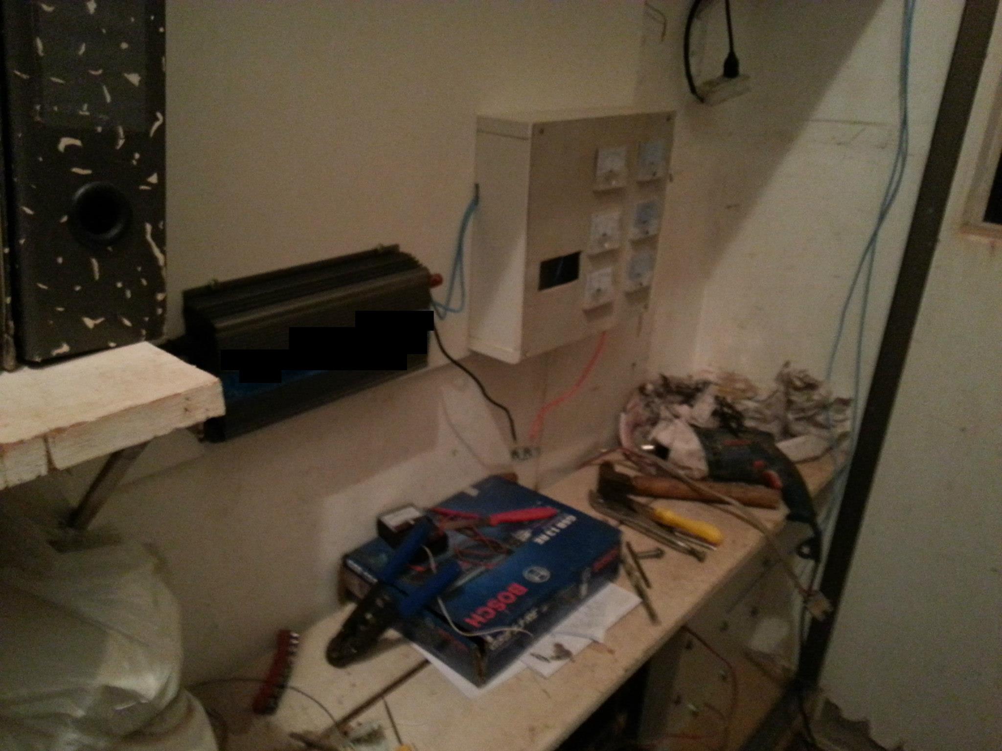

Re: Meu projeto...
MAIS FOTOS

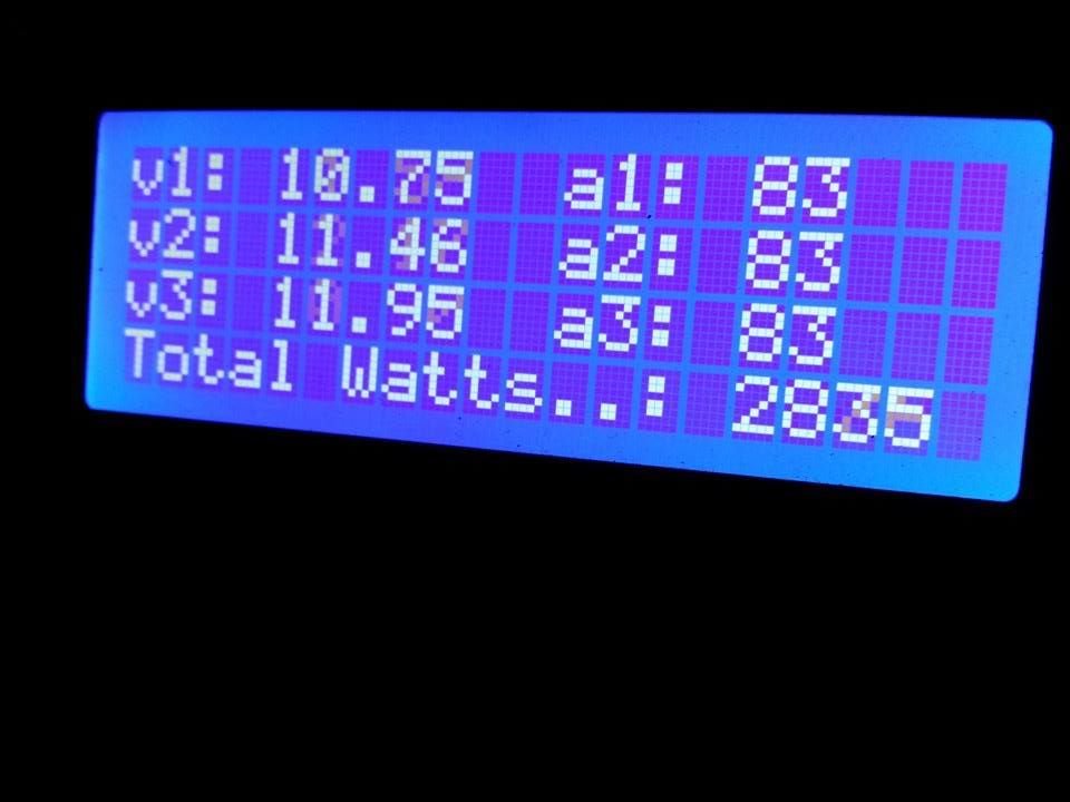

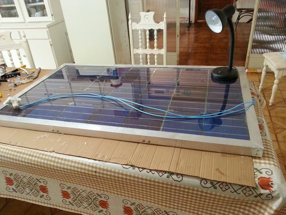

MAIS......
simulando..
simulando..
- 10497334_244639262399125_2951818007946528722_o.jpg (272.72 KiB) Visto 9059 vezes
- 10430384_252322234964161_8282003204415461121_n.jpg (56.38 KiB) Visto 9059 vezes
- 10394645_252322208297497_941414222083979964_n.jpg (53.47 KiB) Visto 9059 vezes

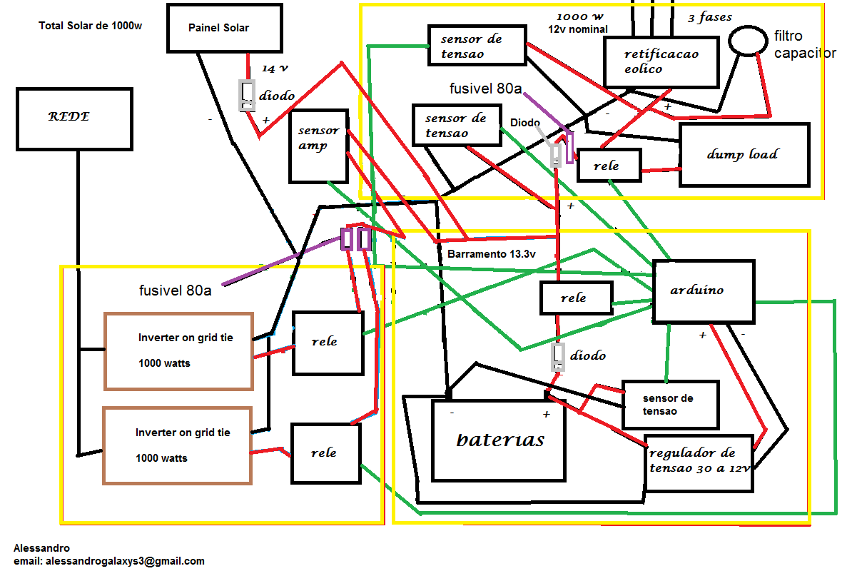

Algo errado ai ....me diga.....sou leigo.
1 inverter ficara ligado e quando a carga for superior a 75 amperes, aciona o outro rele e liga o outro inverter para dividir a carga...
nao tenho um inverter maior entao, vou ter que fazer essa paradinha ai e colocar umas protecoes .....
Ja posto o esquema...
**** fiz umas correcoes...
- projeto.png (80.7 KiB) Visto 8922 vezes
Última edição por aperigo em quarta jul 23, 2014 5:12 pm, editado 1 vez no total.

aperigo Escreveu:Algo errado ai ....me diga.....sou leigo.
acho q esta errado aonde coloquei sensor de corrente ali perto da bateria, pq o mesmo acredito eu so vai mostrar o valor de consumo do regulador/arduino ... entao vou trocar pelo sensor de tensao em paralelo com a bateria, e considerar uma voltagem menor como descarregada acionar o rele para "encher" a bateria e voltagem maior como carregada para desligar o rele....enfim.
Poderia usar um sensor de corrente em paralelo, porem esse so achei de ate 30 amp.....
- projeto.png (80.7 KiB) Visto 8938 vezes
Última edição por aperigo em quarta jul 23, 2014 5:12 pm, editado 2 vezes no total.

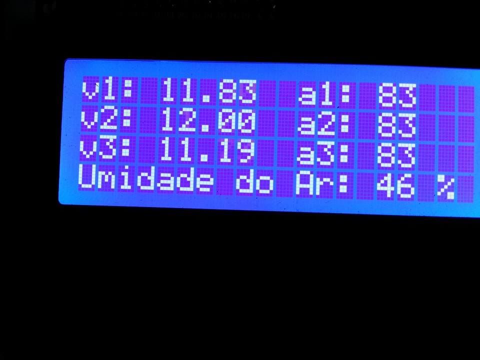

um video....fazendo simulacao do sistema....
https://www.youtube.com/watch?v=7j1hRUuMSxw" onclick="window.open(this.href);return false;" onclick="window.open(this.href);return false;
ta oscilando bastante a tensao, pq coloquei o relay baixo entao o sistema em loop mostra alteracao rapida no visor da tensao, apesar de estar faltando um filtro capacitor para estabilizar melhor.....

To averiguando um poblema que tenho que resolver, que é a questao da tensao que se fosse de 1 fonte apenas (solar por exemplo) o MTTP do inverter ele lida bem com isso de acordo com a range do equipamento. Acontece que como vai existir mais de 1 fonte para poder "juntar" as fontes tenho que colocar um regulador de tensao em todas essas fontes (solar, eolico), porem nesse caso terei uma perda, pois o MTTP quando tem uma tensao maior ele usa de algoritmos e aproveita e converte em mais amperagem de acordo com o parametro de uso dele, 12v, 24v, 48v... pq observei um problema que o Inverter nao define ou nao sabe trabalhar quando se "coloca" ou liga outra fonte que a tensao seja diferente, apesar de estas fontes estar sendo retificado por diodos , o inverter nao trabalha corretamente quando tem tensoes diferentes, estou vendo certinho ainda, vou fazer mais experiencias depois. Acho que nesse caso, acredito eu, terei que fazer um MTTP proprio e desconsiderar o MTTP do Inverter, pois ele ira receber uma voltagem regulada.

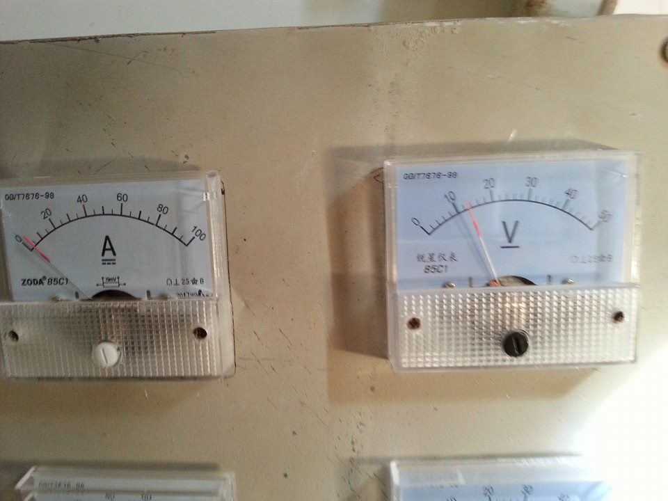

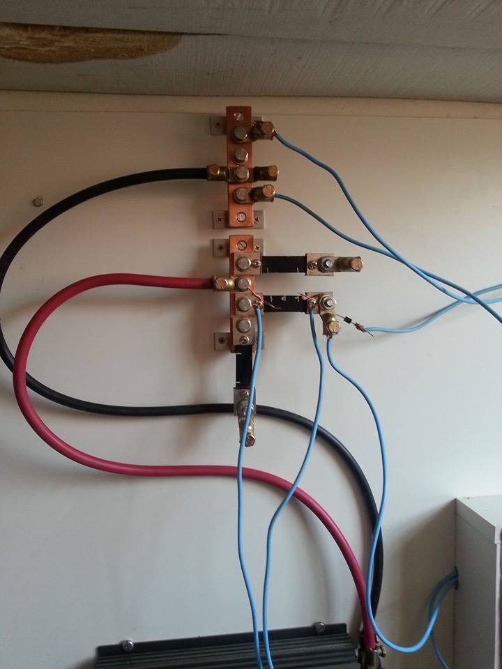

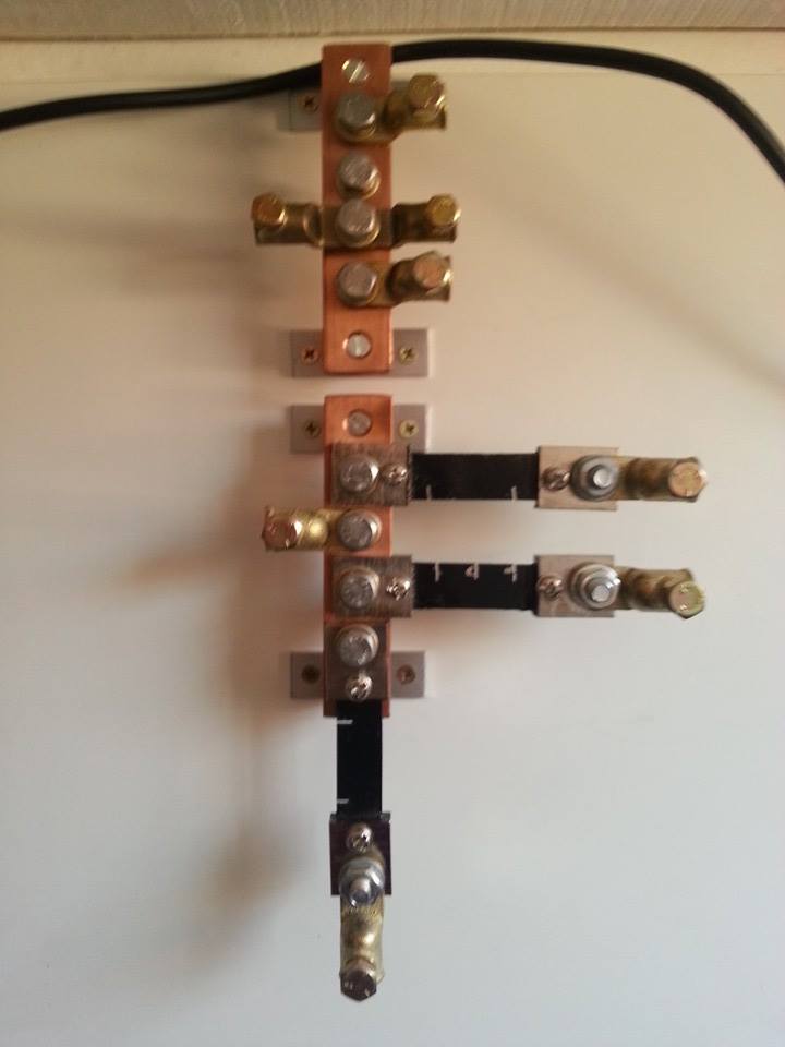

Re: Meu projeto...

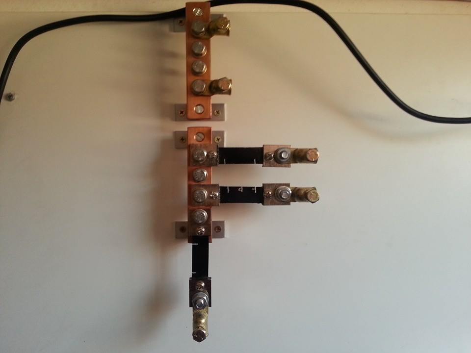

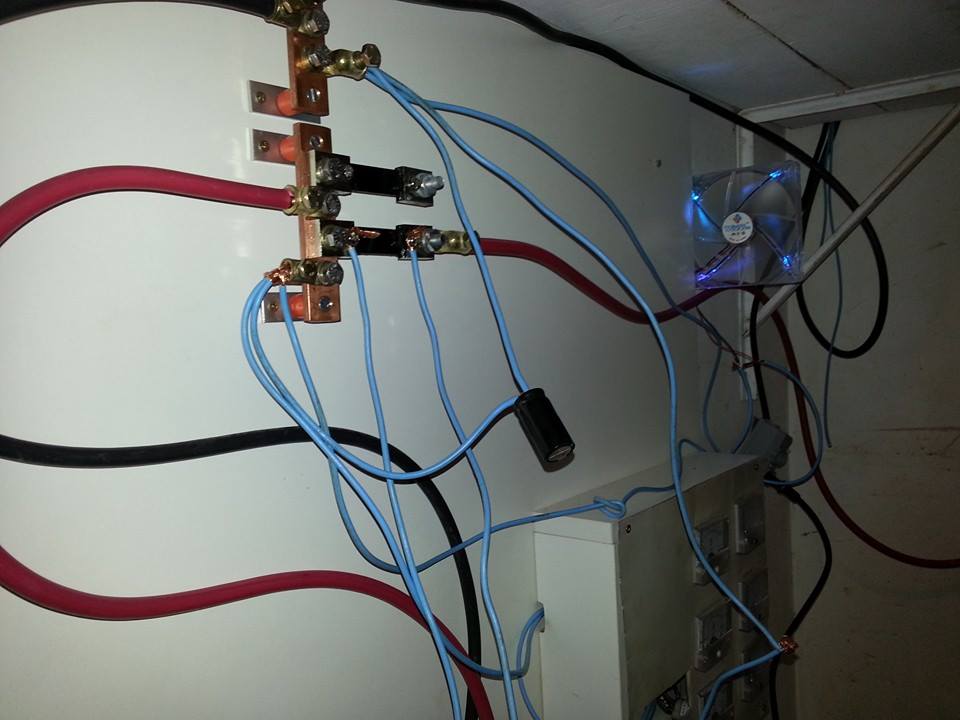

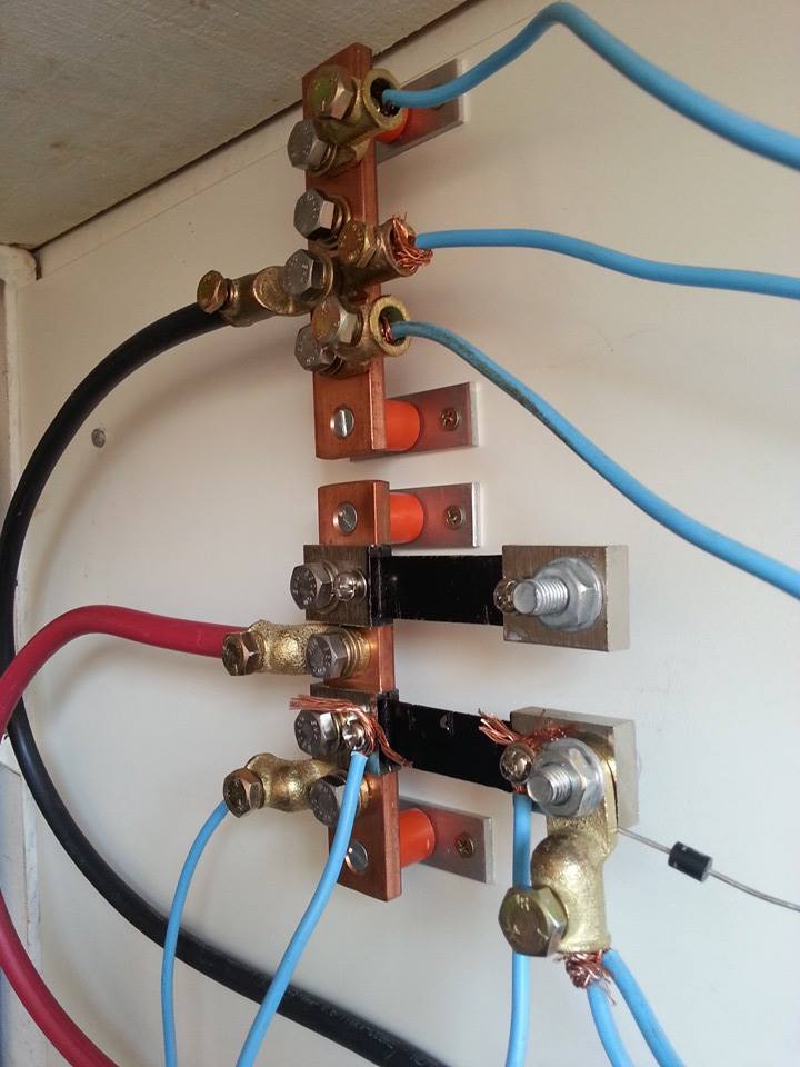

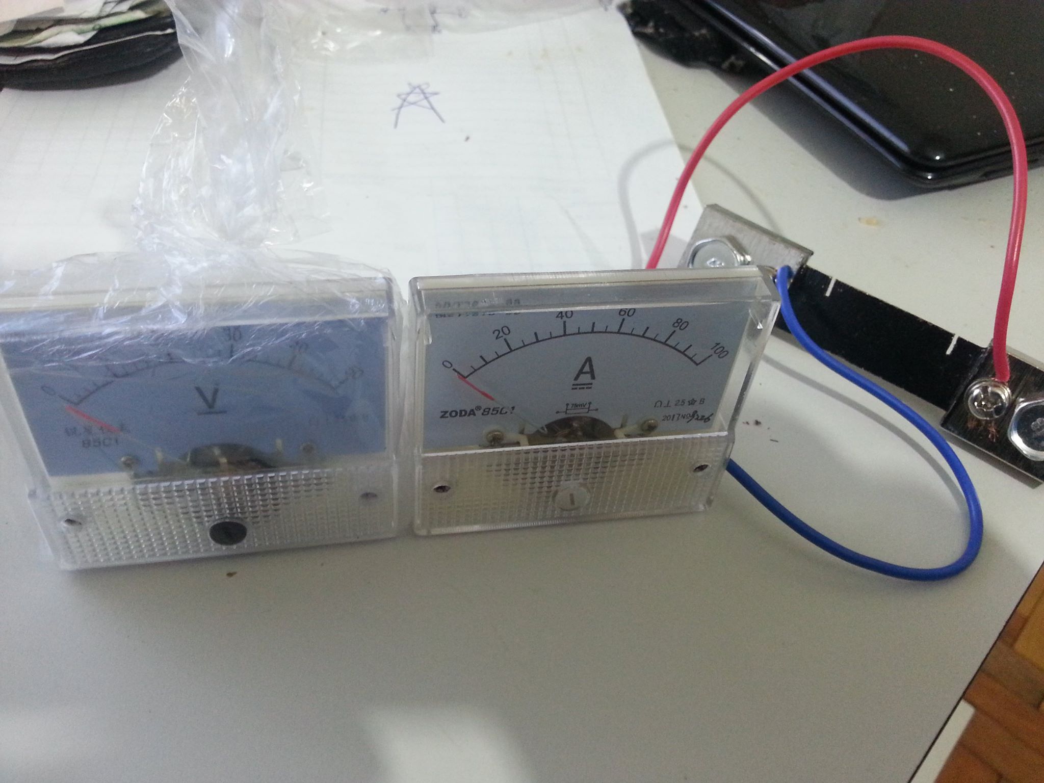

Sem muito tempo pra mexer....mais algumas fotos..
Testesss...
Esse barramento suporta 2.000 amperes 12v e 24v
Testesss...
- 10592660_259589174237467_7601337330050378877_n.jpg (35.02 KiB) Visto 8577 vezes
- 10540794_259596874236697_2652999656982635185_n.jpg (54.22 KiB) Visto 8577 vezes
- 10494556_259588257570892_3687627867422309875_n.jpg (32.19 KiB) Visto 8577 vezes
Re: Meu projeto...
Os conversores (DC/AC) estão programados para trabalhar com uma tensão específica, com pequenas variações

Re: Meu projeto...
yeah ! .... o inverter grid tie se ajustam automaticamente...Emanuel Couto Escreveu:Os conversores (DC/AC) estão programados para trabalhar com uma tensão específica, com pequenas variações

Pensando em mudar o projeto para 24v ... com isso coloco 2.000 watts numa seção de cabo de 25mm, no solar.
E o eolico eu monto as bobinas para trabalhar em 24v. Vou usar apenas 1 bateria para referencia no sistema do arduino.
Sei que isso ocorre perdas, mas no projeto vou ter que colocar um regulador de tensao depois do dump load para poder entregar a tensao regulada no barramento. Pois, se nao o inverter nao trabalha direito..(pois tera mais de 1 fonte (solar + eolico). Se o eolico ultrapassar tensao acima de 27v (exemplo) o arduino desvia a corrente para o dump load, logo quando abaixar (freio magnetico) ele desvia novamente para o regulador de tensao que volta a entregar a corrente no barramento com a voltagem regulada. O problema é que eu nao sei onde encontrar um esquema que regule 40a.. paralelismo ..etc.
