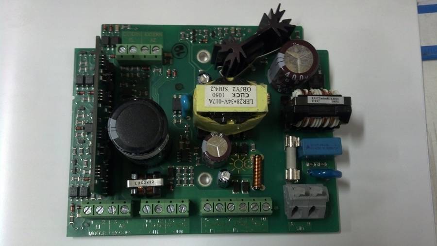

Como fiquei com a pulga atrás da orelha resolvi tirar a limpo. De facto o homem tem razão!!! e quando isto acontece o melhor é mesmo esclarecer, seja para o bem ou para o mal!
A placa que dá problemas é esta: O que acontece é que nos seguidores mais antigos esta carta avaria. Isso acontece quando a instalação está exposta continuamente ou a maioria do tempo a tensões na ordem dos 250Vac.
Penso que seja o trafo que pifa.
A carta tem uma alimentação directa da rede.
Nos mais recentes o fabricante tratou de alterar isso, a nova está blindada e provavelmente foi alterado o conceito e os componentes.
De qualquer forma o fabricante deger custuma assumir a reparação, só tem um custo de 5€ no envio da carta para trás e eles enviam outra.
Um dos instaladores que conheço e que tem clientes com esse problema chega a ter em stock essas cartas para que esteja o menos tempo possivel a produção a ser afetada.

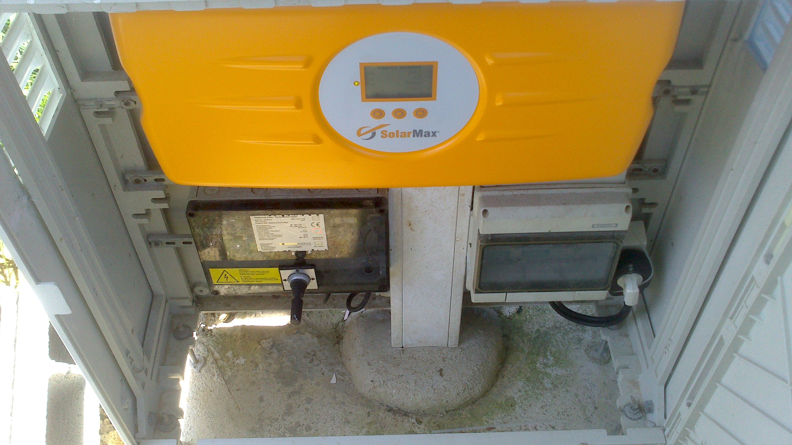

Boa tarde a todos. Já foi subestimado a placa danificada. Sendo colocado um protetor de picos de tensão. Fotoa em anexo. Assim se acontecer algum problema o primeiro a queimar será o protetor que é de fácil substituinão e bastante fiável. Fotos em anexo

O filtro colocado, tem protecção diferencial e comum !?
Tem alguma foto da placa!

Deve ser perfeitamente possível colocar uma impedância em série com a fonte de alimentação dessas placa (de preferência um condensador, para não aquecer, senão será uma resistência) ou qualquer outro tipo de circuito que provoque uma queda de alimentação no seguidor. O consumo máximo e mínimo terão que ser medidos no local e o circuito depois projectado.
Nenhum desses protetores de sobretensão comerciais atua antes dos 275V e nessa altura já o inversor se desligou.
Não sei onde reside para avaliar o caso mas se tiver pode enviar-me a penúltima placa (a a que queimou no primeiro post) para analisar. e ainda fica com a atual para reclamar na garantia.
