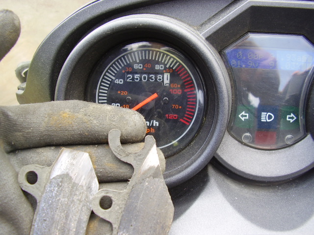

Hoje tive uma alvorada diferente!
A substituição das pastilhas dos travões da frente na mota que mais tem rodado ultimamente (desde que tem baterias, há pouco mais de meio ano).
Aproveitando que o dono estava distraído, tirei uma foto aqui para o pessoal.
Aproveito para dizer que quase todas as motas (pequenas ou grandes) chinesas, utilizam este tipo de pastilhas.
A diferença por vezes é um batente que têm nas pastilhas de trás, embora nesta também tenha nas da frente.
O marcopns tem dado uma grande ajuda para quem as procura, e a Gingabike também as terá para breve, visto serem iguais às dos seus modelos comercializados.
Pastilhas já muito gastas estando já a roçar ferro com ferro!
2014-03-31 14.22.41.jpg (131.41 KiB) Visto 15092 vezes

Isso anda a precisar de força na travagem regenerativa...
Re: Diario de bordo da Faisca Negra - 8KWh
25 mil km :shock: :o
RJSC Escreveu:Isso anda a precisar de força na travagem regenerativa...
Nem sempre é assim atenção que qualquer travão, pasrilhas, gasta se mesmo sem uso pois tem sempre de "tocar" no disco...
Por isso afirmo que é normal só temos de estar atentos...
Os discos quase não se gastam por estarem encostados. Quando deixamos de travar com eles, eles ficam a encostar ao disco criando um vidrado (polido) tornando cada vez menos os atritos e cada vez com mais folga.
Mesmo que a cada passo se aperte as manetes, eles poderão encostar mais um pouco, mas nada que lhes provoque muito desgaste..
A regeneração está mesmo fraca e isso favorece o desgaste das pastilhas, por serem mais utilizadas.
A prova é que as pastilhas de trás estavam como novas, com exactamente os mesmos quilómetros.
A minha Swen, com perto dos 50 mil km, ainda nem desgastou metade de umas pastilhas, e andou 20 mil km nas mãos do Markito, logo não é defeito do utilizador.
Não te preocupes Markito que com o novo motor e controlador, aumentarei a regeneração, para assim fazeres ainda mais uns kms por carga. :)
Repito as pastilhas tem de encostar sempre, mesmo gastando e polindo... nunca ficam com folga... se ficam é mau... mas isto é a minha experiência. No entanto com mais regenerativa vais usando cada vez menos os travões.

No sábado passado, logo de manha, lá fui eu ao JRLAB para mudar os calços à Faisca Negra, tirando o JR da camita. :twisted:
Já estava mais do que na hora esta mudança :mrgreen:
O JR lá tirou uma foto ao conta quilómetros, a pedido de varias famílias :mrgreen:
visitante2 e resto da malta, em breve saberão todos os pormenores :twisted:
JR, aumenta lá a regeneração para eu fazer mais uns quilometritos por carga, que estes já começam a escassear :D 8-) :mrgreen: :twisted:
