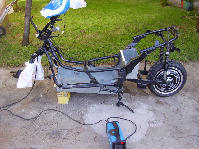

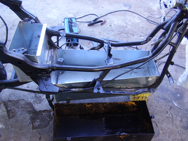

Ora então, e começando pelos pequenos pormenores...
Colocação de caixas novas para albergar tamanhas baterias com o mais baixo centro gravitico e central possivel.
Diferença de tamanho da caixa de origem, que até já era muito grande, com as actuais.

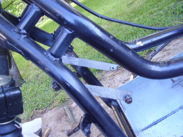

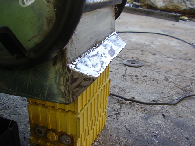

Um pequeno reforço, pois a caixa das baterias ficará um pouco mais baixa que as carnagens. Parece um quebra gelo de um navio :), e assim se tocar num paceio sempre levanta a mota, evitando o choque frontal e salvaguardando as baterias.

Para quem estava à espera de ver uma mota nova... encontra um esqueleto mal acabado!!!
As minhas desculpas, mas mais breve colocarei fotos dos trabalhos seguintes, acabando por encher o esqueleto e por aí em diante!

Bem o Mestre Jorge até já usa células de lítio como cavaletes.
Tá brutal. :-)
