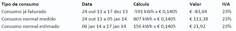

Não querendo fugir ao assunto deste tópico, mas tem de ser, para que algumas pessoas não fiquem assustadas com esses valores, eu sei que eles são uns g*******s mas não tanto.
Ora para um contrato que a potência contratada é de 5,75 KVA tem um valor de €0,2959 X 30 dias é = a €8,877 + IVA = €10,91 mais as contribuições audiovisual é de €2.81 já com IVA a 6% mais uma treta ou outra que deve rondar os €14.00, está conta é +/- certa todos os meses.
Agora o KWh em tarifa normal é de €0.1405, mais IVA = €0.1750.
Agora se gastares um 1 KWh por mês e dividires por o que pagas ui isso dá uma pipa de massa.
As contas não podem ser feitas pela divisão do total pago por mês, o KWh é €0.1750 e mais nada.
Atenção eu não sou muito bom em contas, mas acho que deve ser assim.

Esteves, corrige só a tarifa normal para 0.1528 + IVA (0.188eur). O custo da energia em fora vazio já vai em .22 com IVA.

CrOhN Escreveu:Esteves, corrige só a tarifa normal para 0.1528 + IVA (0.188eur). O custo da energia em fora vazio já vai em .22 com IVA.
Obrigado, mas agora fiquei baralhado, na minha fatura está o que eu mencionei acima.

Estranho, na minha já vem aumentado. Até dá para ver o aumento desde 2012. Estás no mercado liberalizado? Ou tens algum tarifário especial?
