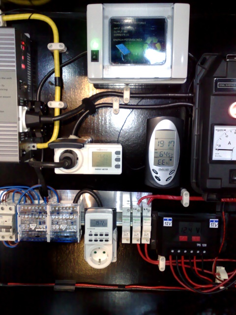

Mais uma do quadro um pouco mais para a direita.
- Quadro3.jpg (134.7 KiB) Visto 8434 vezes

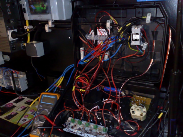

Autor do tópico - Moderador
Confusão total
- Confusão total.jpg (147.14 KiB) Visto 8269 vezes

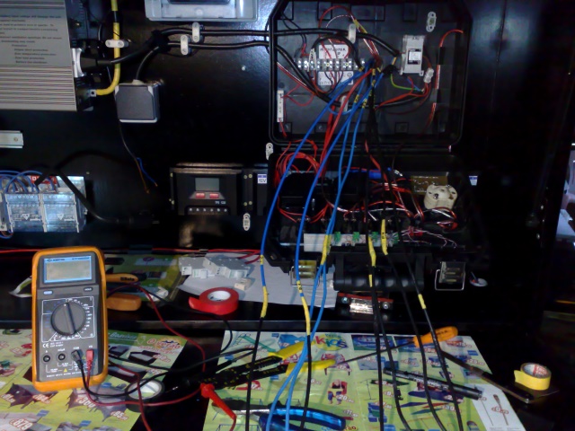

Confusão total 2
- Confusão total2.jpg (143.54 KiB) Visto 8267 vezes
