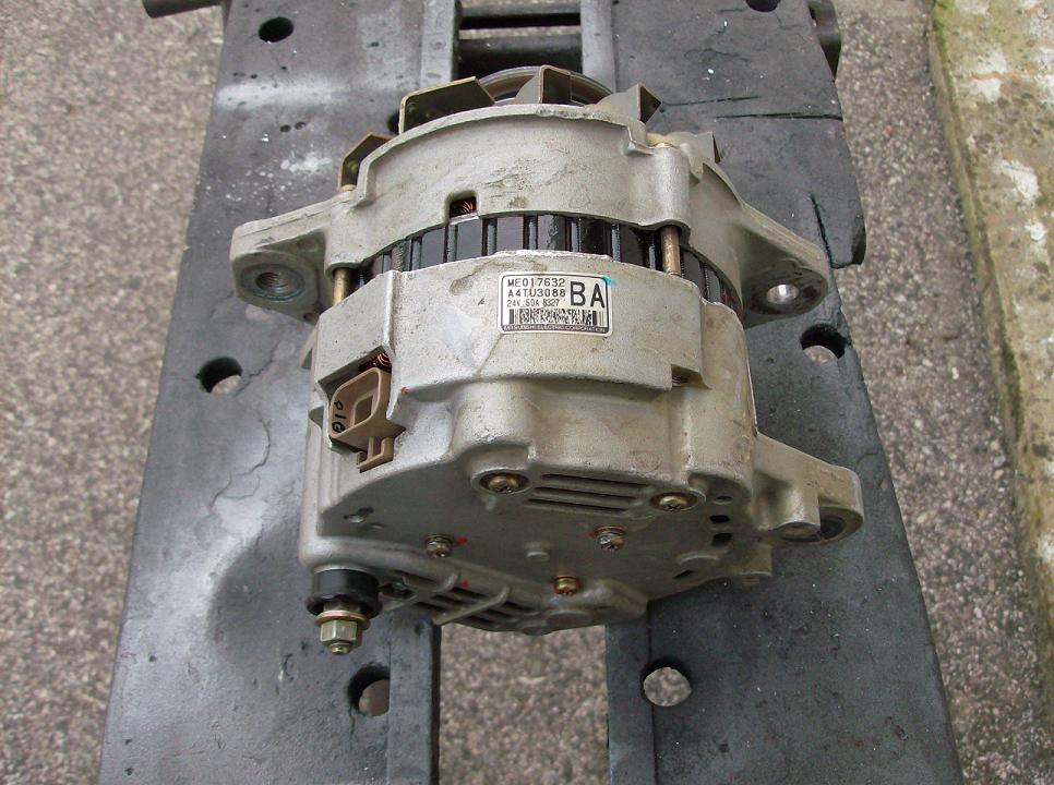

Este é o alternador de 24v/50A de uma MITSUBISHI CANTER modificado com fio esmaltado, cerca de metade da secção original e 3x mais o enrolamento do estator, ficou com carga máxima à volta dos 22A. Este alternador, não tem escovas nem coletor, a bobine do rotor está fixa e o metal é que gira em volta. Foi retirado o regulador de origem e ficou o terminal do rotor ligado à ficha de saída para receber o + para a excitação. O outro terminal da ficha ficou a receber, a tensão retificada proveniente de 3 diodos das 3 fases do estator que pode ser destinado para ir a um regulador vulgar para voltar novamente a entrar no + da excitação. É neste alternador que irei montar o regulador do Josenir com excitação positiva.
Alternador de 24v/50A modificado

electronick Escreveu:Assim está tudo esclarecido Josenir. Gostava de saber a sua opinião na escolha do local onde vai ser fixado o regulador, junto ao aerogerador ou dentro de casa próximo das baterias.Junto ao aerogerador tem a vantagem de ter menos cabos elétricos na baixada da torre, mas para fazer o ajuste ideal nos trimpot é mais complicado com as pás do gerador a rodarem e também o acesso é mais difícil, porque estou pensando meter um tubo de 6 metros de 3 polegadas, espiado.
O regulador/excitador deve ser montado junto ao alternador. Os fios que ligam o circuito ao alternador devem ser o mais curto possíveis, caso contrário haverá perda na excitação, e com isso o rendimento ficará muito prejudicado.
A regulagem dos trimpots deve ser feita com o alternador em bancada. Mas pode ser feita também já com o alternador montado na torre, desde que antes imobilize a hélice. O ajuste não é crítico.
