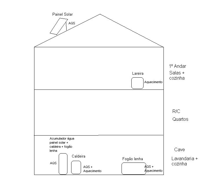

Estou a construir uma vivenda e estou na fase da canalização e estou a pensar deixar ficar a pré-instalação da canalização para AQS e aquecimento central com opção de várias fontes de energia como demonstro na imagem embora no final da obra possa não ter € para todos os sistemas.
O que acham das alternativas que pretendo!
Como interligar toda a tubagem! é possivel arranjar esquema de inteligação/montagem!
No aquecimento central devo colocar 1 tubo por piso com passadores para poder gerir melhor o aquecimento central em cada piso ou coloco 1 conduta geral/tubo geral mais largo a distribuir para cada um dos pisos!
Depois de todos os sistemas ligados como gerir as prioridades de funcionamento!
Obrigado.

Re: Interligar várias fontes calor! Pré-instalação
Parece me muito bem, um projecto com pés e cabeça, mas explica me um pouco que outras coisas vais fazer, isolamento o que vais usar???
A estrutura da casa está pronta, vou tentar enviar depois fotos e projecto para verem e passo a descrever o que coloquei como isolamento na casa.
Viva,
eu estou precisamente a interligar um sistema já existente de Caldeira gasoleo, caldeira a lenha com aproveitamento de gases de exaustão (tubo está permanentemente com uma temperatura acima dos 90 graus) com um painel solar termico circulação forçada, espero ter isto concluido em breve.
