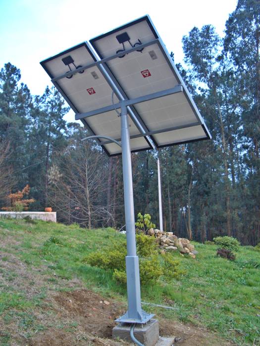

Viva Esteves,
na nossa conversa telefonica esqueci-me de falar no seu projecto de seguidor fotovoltaico, no entanto era para lhe dizer que esta loja tem um sistema para 4 modulos interessante, penso que será da lorentz ou uma replica.
Eu em tempos andei para motorizar uma estrutura de dois eixos que ainda tenho e já não utilizo depois desisti... .
deixo a loja com o produto e ainda a foto da estrutura que fiz.
abraço
http://www.aerovolt.com.pt/site.php?pag ... 11&lang=pt
Estrutura de 2 eixos para stand-alone
