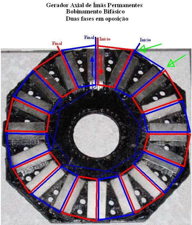

fiquei com uma dúvida tiktak: você disse acima q tem 9 bobinas pra 12 imãs, fiquei confuso, pois de acordo com esse desenho que o josenir postou em outro tópico entendi que deve haver o mesmo número de bobinas e imãs. me corrija se estiver errado.
- Gerax_2F.JPG (95 KiB) Visto 10396 vezes
tiktak
- Mensagens: 127
- Registado: quinta abr 29, 2010 10:57 pm
Re: Primeiro Proj. Só será possivel com a V/AJUDA
o nosso amigo josenir tem bastante conhecimento na matéria
será a pessoa indicada para responder
no meu caso, utilizei o material como descrito acima

ainda não tinha visto esse vídeo. é muito didático, e mostra claramente a evolução da tensão nas três fases do gerador conforme a posição relativa dos ímãs com as bobinas. observem que, quando os imãs se encontram ao centro das bobinas, a tensão é próxima de zero. quando os ímãs se encontram sobre os fios do bobinamento, a tensão apresenta o valor máximo. e quando o próximo ímã toma o lugar daquele que vai à sua frente, a tensão vai ao valor máximo com a polaridade inversa.
o ponto fraco que eu vejo é que nunca duas fases estarão com os seus valores máximos simultaneamente. desta forma a tensão de saída do gerador será no máximo de 1,7 vezes a tensão máxima de cada fase. se o bobinamento fosse bifásico (e com quantidade de ímãs igual a de bobinas), toda vez que uma fase atingisse o seu valor máximo, a outra fase atingiria o valor máximo com a polaridade inversa. assim teriamos na saída do gerador uma tensão que seria o dobro da tensão de cada fase. obtendo maior tensão, obteríamos maior potência.
