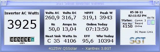

ontem foi um dia +- bom de sol e o sistema produziu cerca de 36kw, (com alguns desligamentos por volta do meio dia por tensão alta).

será que eu li bem?? desligamentos por tensão alta?
amigo, isso nunca pode acontecer. esse sistema está mal dimensionado nas séries.
contacte firmas credenciadas para resolver essa situação o quanto antes para que esse inversor não dé o berro, ele está em risco

tensão alta... da rede!

volt Escreveu:tensão alta... da rede!
concordo, porque no meu caso a fase onde estava instalada a microproduçao, normalmente estava a 246v. qualquer coisita que produzia, a tensão ia para 250 e tal volts. neste caso bastaria produzir 3100, 3000 e às vezes menos. portanto, dimensionamento penso que foi correcto. o problema resolveu-se, após reclamações por telefone, por escrito, e quando a edp se dignou a enviar um técnico para verificar a realidade, o problema ficou resolvido.

bubas Escreveu:
bubas
vivam,
a teoria do mau dimensionamento não pega... pois em 330 dias de funcionamento a mp esteve "bem dimensionada" em 300 dias e "mal dimensionada" em 30.
nos últimos 15 dias até estranhei estar a produzir acima dos 3500w com a tensão de rede abaixo dos 250v... hoje por exemplo foi para esquecer (como a chuva durante a noite foi muita, o sistema de rega não regou à hora de almoço), conclusão o inversor só desligou cerca de 40 vezes...
o problema não é o dimensionamento das mps, o problema está no controlo da rede pública nas zonas classificadas com zona c pela edp.

!!!o amiguinho recem chegado está a confundir tudo, não deve ter lido bem e deve pensar que é tensão alta no dc... logo logo vai ver que a realidade é mais dura...
