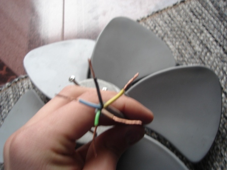

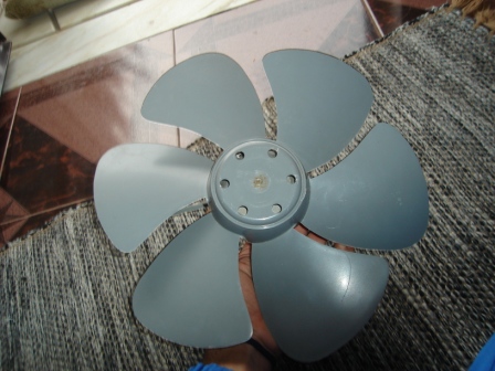

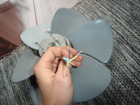

hoje fui á sucata e encontrei esta ventoinha... acham que serve para um futuro aerogerador?
ja agora se sim, qual dos fios uso?
obrigado!
obrigado!
- Ventoinha
- DSC03416.JPG (73.79 KiB) Visto 6291 vezes
- Qual o fio que uso?
- DSC03415.JPG (74.03 KiB) Visto 6290 vezes
- Ventoinha, qual dos fios uso?
- DSC03414.JPG (57.28 KiB) Visto 6289 vezes

para verificares se serve tens 2 opções
- verifica se é um motor ac, se for nesse caso apenas podes aproveitar a turbina para esse efeito, visto que o motor não produz energia sem um complicado controlador.
- faz um shunt entre todos os fios, roda a ventoinha, se notares que o motor está a prender a rotação é porque está a produzir energia, desfaz o shunt e verifica se essa prisão já não se verifica, se não se verificar então tens um motor gerador, caso contrário não serve.
cumps
cumps

certo, para ver se é ac basta verificar as especificações do motor, ou então saber qual a aplicação anterior dele.

ola
o teu ventilador e de 230 v ac
tens ai 5 fios
verde e amarelo - terra
depois tens 2 fios de trabalho e 2 de arranque.
teras que medir com um multimetro para veres quem é quem.
mas esse motor nao vai servir pois tens que o colocar a rodar as 3000 rpm para teres energia.
so mais uma coisa.
num motor normal a bobinagem fica na parte de fora (estator)
neste caso a bobinagem esta por dentro sento a parte de fora que roda.
retira a tambinha que tens na parte de traz so ventilador depois retira um pequeno freio e teras o motor desmontado.
tira uma foto ao interior e eu confirmos se é o nao motor que te descrevi .

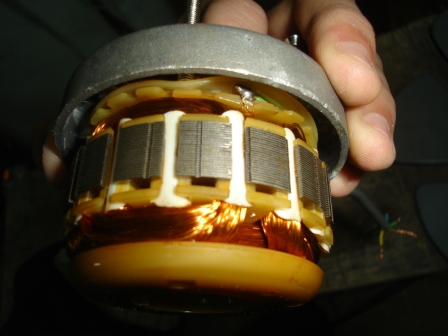

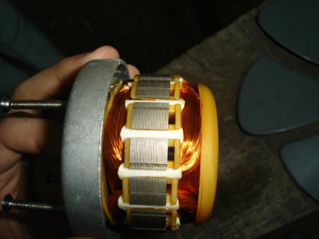

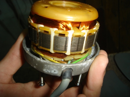

boas ca estao as fotos
- DSC03421.JPG (67.53 KiB) Visto 6177 vezes
- DSC03418.JPG (64.4 KiB) Visto 6185 vezes
- DSC03420.JPG (65.6 KiB) Visto 6182 vezes

tal como eu previa
dai pouco podes fazer...
